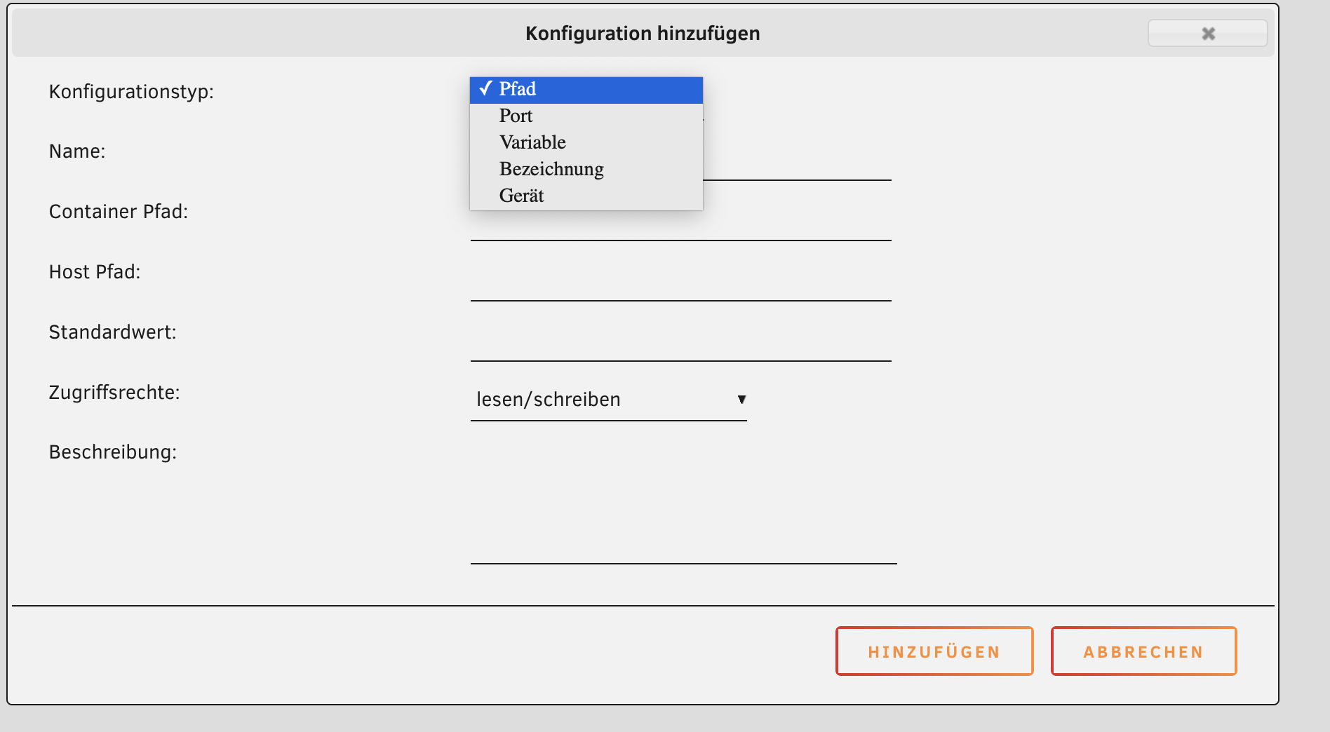

  • Wenn du einen Docker Container manuell installierst, musst du die Pfade, Variablen usw selbst erstelle. Unten über den +-Button.
was nehme ich denn für den VNC-Mode für eine einstellung? und für das Passwort? bei device und Port ist es klar da ich dies ja auswählen kann den rest was ich am anfang geschrieben habe weis ich leider nicht was ich da nehmen muss 😞

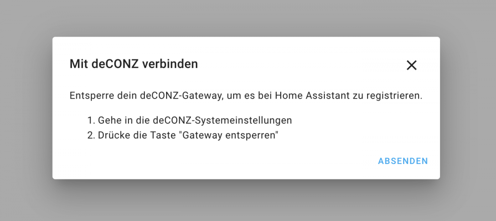

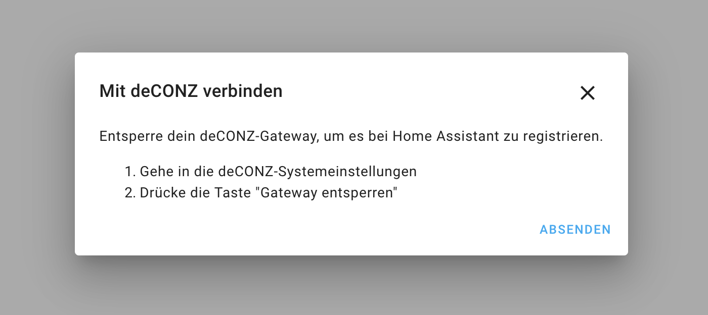

Moin,
  • wo ist der Screenshot her?
  • hast du in HA die deconz Integration hinzugefügt?
    (Einstellungen > Integrationen > unten rechts auf Integration hinzufügen klicken > deconz suchen & auswählen
Zu entsperren musst du vermutlich (wenn ich es richtig in Erinnerung habe und deinen Screenshot richtig deute...)
  • auf die Webgui deines deconz (bei mir http://xxx.xxx.xxx.xxx:86/pwa/login.html)
  • ein Passwort vergeben beim ersten login bzw. sollte eines abgefragt werden, so ist es "delight" (=>ändern!)
  • dann oben links auf das Menü (3 Striche) > Einstellungen > Gateway
  • > unten auf Erweitert (Zahnrad) > App verbinden
  • dann sollte HA mit deconz Verbindung aufnehmen

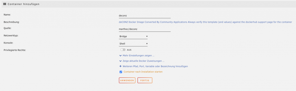

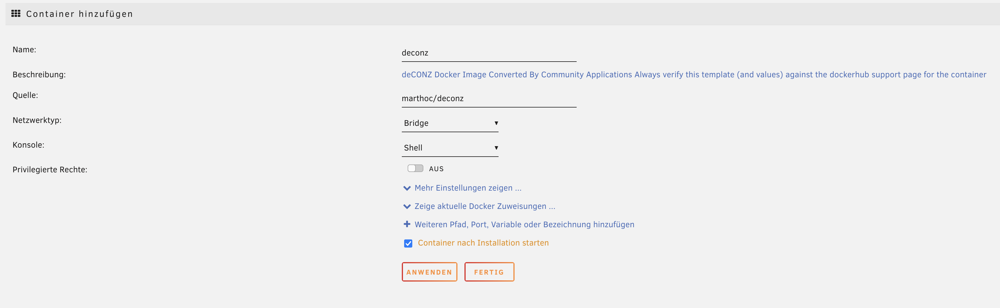

Soll ich den marthoc über die apps nehmen und dann die variablen einfügen oder soll och einen komplett leeren docker nehmen?
Wenn du richtig neu anfangen willst, dann lösche ihn aus den "vorherigen Apps" und gehe erneut über den docker hub link.
Schick aber doch mal einen Screenshot deiner docker Einstellungen.
