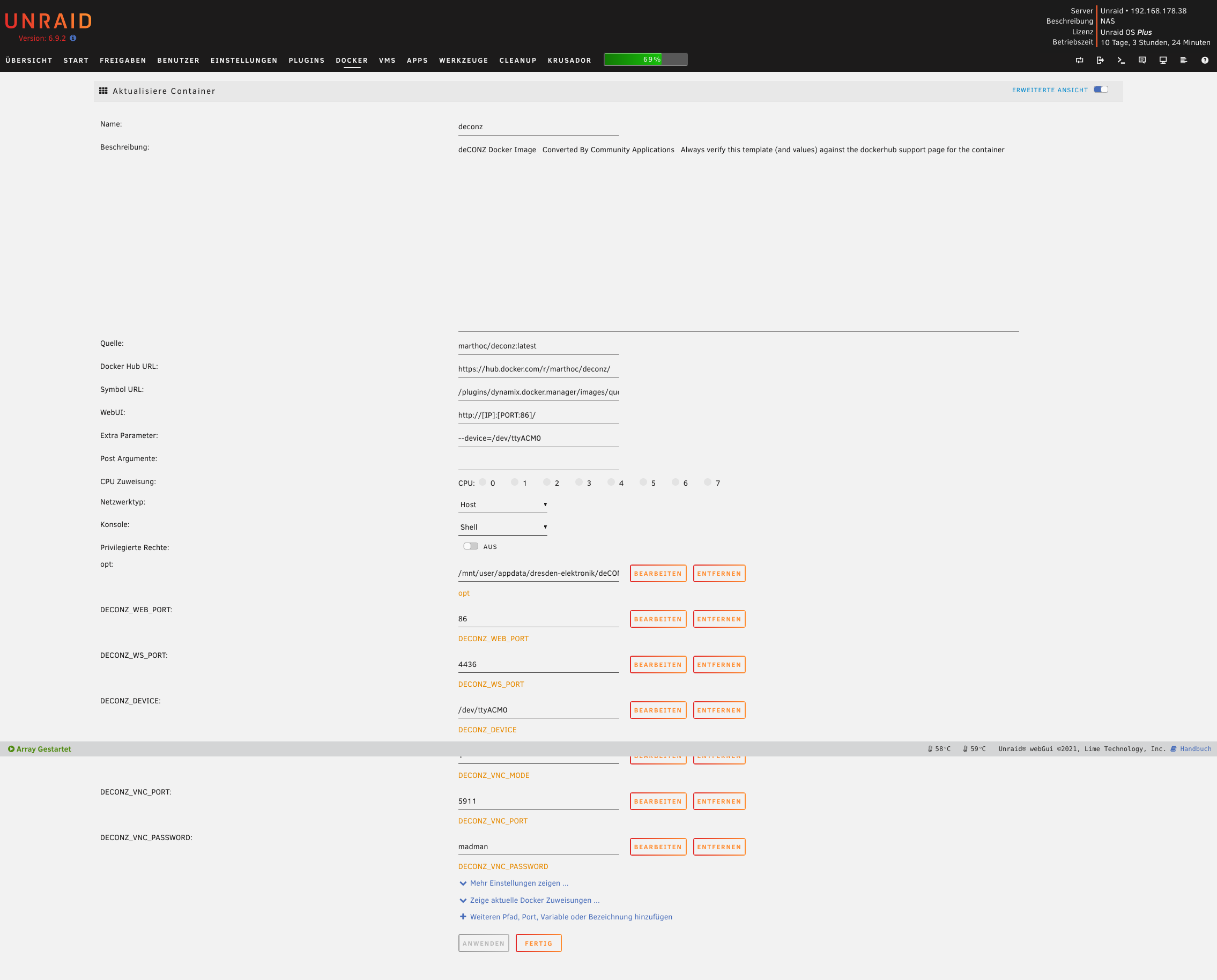

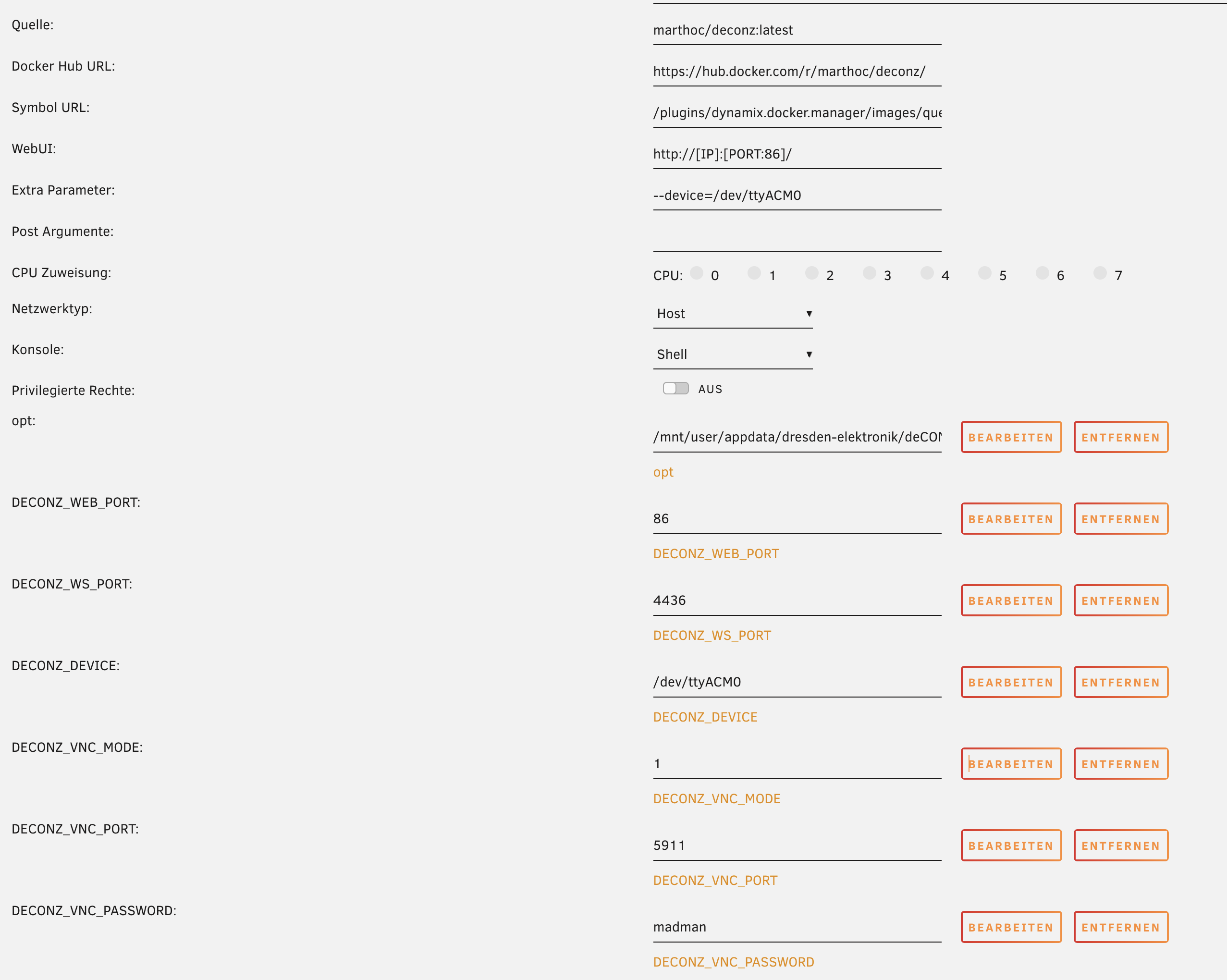

    Ok, wir fangen noch mal an, bzw. ich zeige dir meine Einstellungen im Detail. Du kannst deinen Docker dann entsprechend anpassen. Als erstes - wichtig!: beende den deconz docker
@vakilando so hier mein Docker... passt das so?
Edited by Hoddl
was muss den bei WebUI rein???
http://[IP]:[PORT:86]/
ja, wenn du die Variablen noch ausfüllst (siehe mein Screenshot).

Laut Log hast du Port 80 / 443....
(und VNC disabled)
ABER
laut Screenshot hast du Port 86...
(VNC Port ist gesetzt, aber DECONZ_VNC_MODE = 1 sehe ich nicht)
Port 80 ist schlecht, wenn Unraid auch auf Port 80 hört.
Da der Docker im HOST mode läuft hat er die selbe IP wie Unraid.

du hast über all als Beschreibung "Variable" stehen - sind das wiklich alles Variablen?
Wie in meinem Screenshot zu sehen sind alles Variablen außer natürlich der erste Eintrag, das ist ein Pfad zum appdata Verzeichnis.

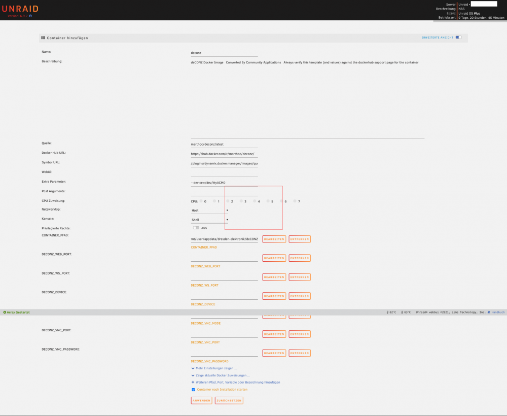

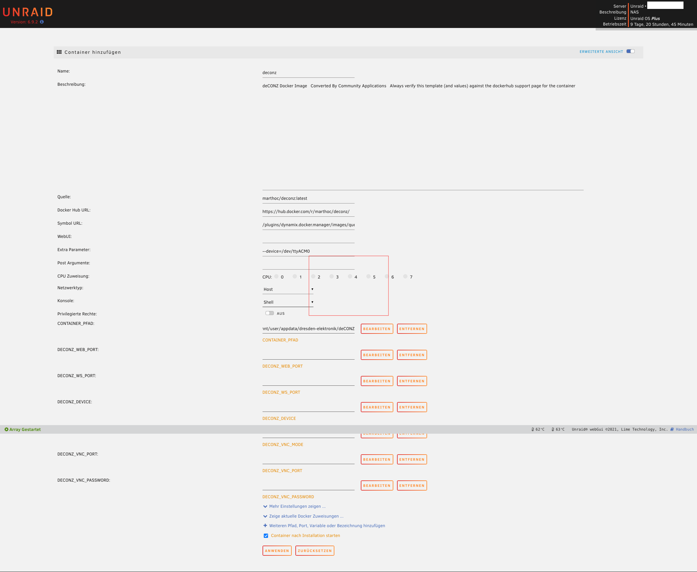

na dann muss ich es noch mal komplett bauen 🙂 hab bei den ports ports benutzt 🙂 ich werde es morgen noch mal machen... vielen Dank schon mal für deine hilfe
ich bekomme beim installieren folgende fehler meldung:
root@localhost:# /usr/local/emhttp/plugins/dynamix.docker.manager/scripts/docker run -d --name='deconz' --net='host' -e TZ="Europe/Berlin" -e HOST_OS="Unraid" --device=/dev/ttyACMO 'marthoc/deconz'
af8998861ab0e70326dcc53e8c17c569141f87a7d63a9d4ecdb769128bca0c4a
docker: Error response from daemon: error gathering device information while adding custom device "/dev/ttyACMO": no such file or directory.
Der Befehl ist fehlgeschlagen.
ist das ACMO(O als buchstabe) oder ACM0 (null)
hab es nun mit null gebaut... nun hat es geklappt nur ist das ergebniss komplett das gleiche wie schon oben beschrieben... der Port steht wieder auf 80 es gibt auch keine ini.
Was hast du in dem Pfad (ggf. Screenshot)?
Das hast du noch immer nicht beantwortet...
der pfad ist: /mnt/user/appdata/dresden-elektronik/deconz/
Und WAS hast du in dem Pfad für Dateien / Unterverzeichnisse??
da ist nichts drinnen
Das ist schlecht....
Hast du das Verzeichnis unter appdata angelegt, oder war das der docker (Standard)
