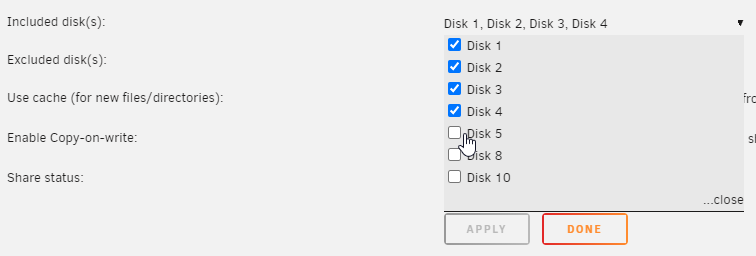

Öffne zB links disk1 und rechts disk5, wenn das die neue ist und dann verschieb die Dateien, die du gerne auf disk5 haben möchtest. Denk wie gesagt daran, dass gerade keine Anwendungen wie VMs oder Docker auf die Dateien zugreifen. Und denk auch dran, dass die Shares, so eingestellt werden müssen, dass disk5 nun auch mit in der Liste angehakt ist:
danke, hat alles funktioniert.
