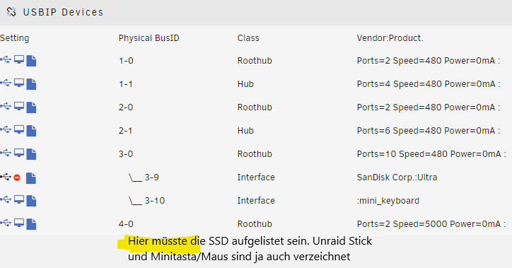

24 minutes ago, hasbert1988 said:
Die SSD mit Ubuntu drauf wurde aber auch ohne das erkannt.
Hier müsste die SSD aufgelistet sein.
Nur zur Klarstellung, bin gerade verwirrt: Was genau wird nicht gefunden? Die 120GB SSD oder die 5TB HDD?
Entschuldige, da war ich wohl etwas Brainafk.. es geht, wie im Topic steht um die USB-HDD
Mit diesem USBIP kann ich nichts anfangen. Ist das in Unraid integriert? Wird die Platte über Tools > System Devices angezeigt?

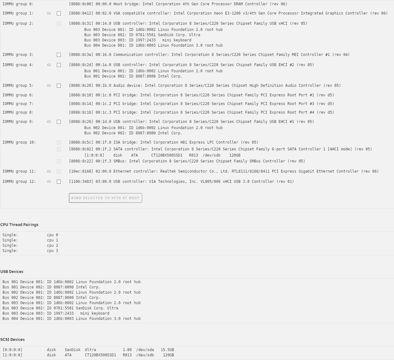

Zu guter Letzt bliebe sonst nur noch jeweils einmal "lspci" / "lsusb" unter Ubuntu und unter Unraid zu machen und dann abzugleichen
Siehe großen Screen von meinem 4. Post... da unter USB Devices xD genau das gibt lsusb unter Unraid aus.
und das unter Ubuntu:
Bus 002 Device 002: ID 8087:8000 Intel Corp.
Bus 002 Device 001: ID 1d6b:0002 Linux Foundation 2.0 root hub
Bus 006 Device 002: ID 1058:2620 Western Digital Technologies, Inc. Elements 2620
Bus 006 Device 001: ID 1d6b:0003 Linux Foundation 3.0 root hub
Bus 005 Device 002: ID 2109:3431 VIA Labs, Inc. Hub
Bus 005 Device 001: ID 1d6b:0002 Linux Foundation 2.0 root hub
Bus 001 Device 002: ID 8087:8008 Intel Corp.
Bus 001 Device 001: ID 1d6b:0002 Linux Foundation 2.0 root hub
Bus 004 Device 001: ID 1d6b:0003 Linux Foundation 3.0 root hub
Bus 003 Device 002: ID 1997:2433   mini keyboard
Bus 003 Device 001: ID 1d6b:0002 Linux Foundation 2.0 root hub
Sprich unter Unraid fehlen VIA Labs, Inc. Hub, einer der beiden Linux FOundation 3.0 root hubs und die HDD...
