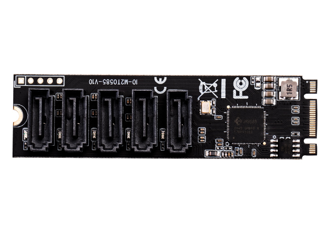

Bleibt nur noch eine Option (JMB585):
http://iocrest.com/index.php?id=2070
Habe ich auch schon verwendet. Ein Board mit 2x M.2 wären dann schon mal 10 extra Buchsen. Nur leider ist der Adapter mit 50 € pro Stück (vor Chia) auch nicht gerade günstig.
