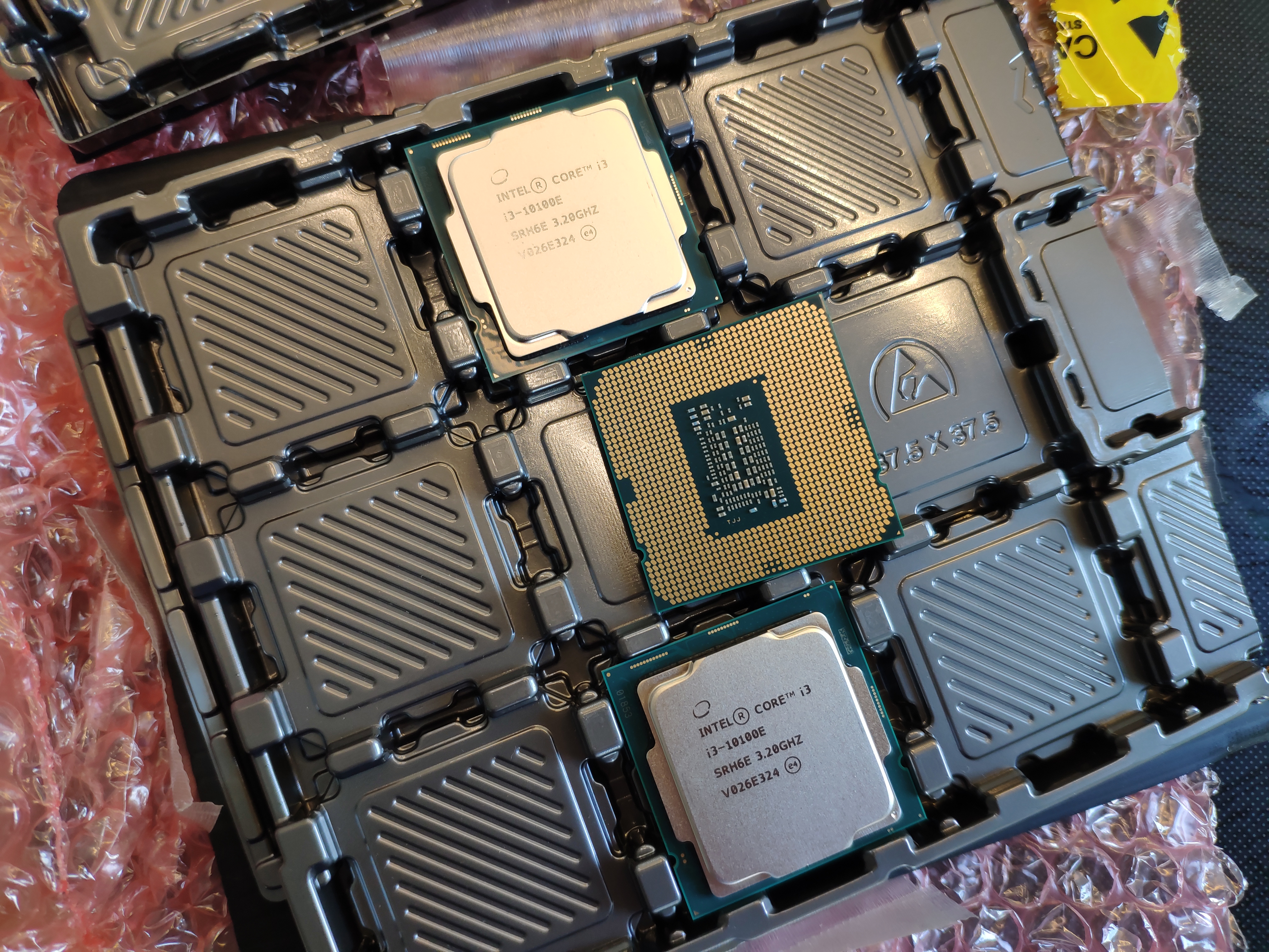

Ich hatte ja beiläufig erwähnt, dass ich den i3-10100E bestellt habe und @cRyyy wie auch ich, sind gespannt ob der eigentlich auch auf einem W480 läuft. Denn es ist der einzige i3 mit 1200er Sockel, der ECC RAM unterstützt:
https://ark.intel.com/content/www/de/de/ark/products/203898/intel-core-i3-10100e-processor-6m-cache-up-to-3-80-ghz.html
Wobei die große Frage für mich war: Passt der überhaupt auf einen Sockel oder ist er BGA?!
Und dann eben auch die Verfügbarkeit. Alle Großhändler bis auf einen verweigerten eine Bestellung, weshalb ich davon ausging, dass ich ihn nicht bekommen würde, doch er wurde nicht nur geliefert, er ist sogar LGA 🥳

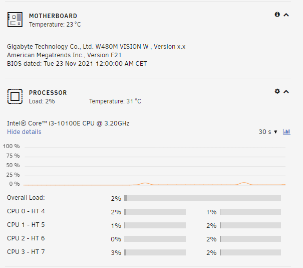

Die CPU wird schon mal auf dem W480M Vision W erkannt:
Der Test mit ECC RAM steht noch aus.

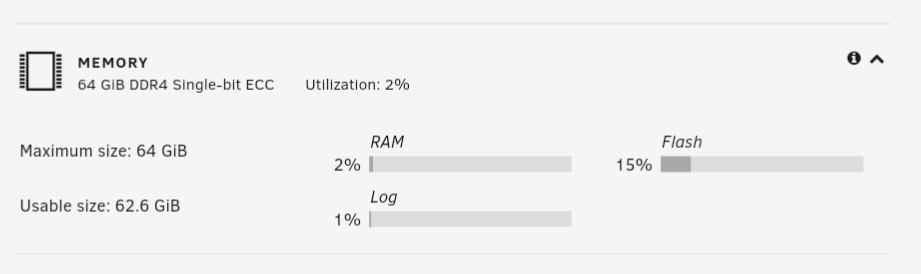

Jo, die CPU unterstützt ECC:.

Den Bildern nach zu urteilen hat @mgutt mehr als einen bekommen. Vielleicht, wenn Du ihn gaaaanz lieb fragst? 😁
...soweit bin ich noch nicht...und diese sind ja schon antik, wenn die noch rumliegen ;-)
Meine sind schon alle verkauft. Müsste ich wenn neu anfragen.
