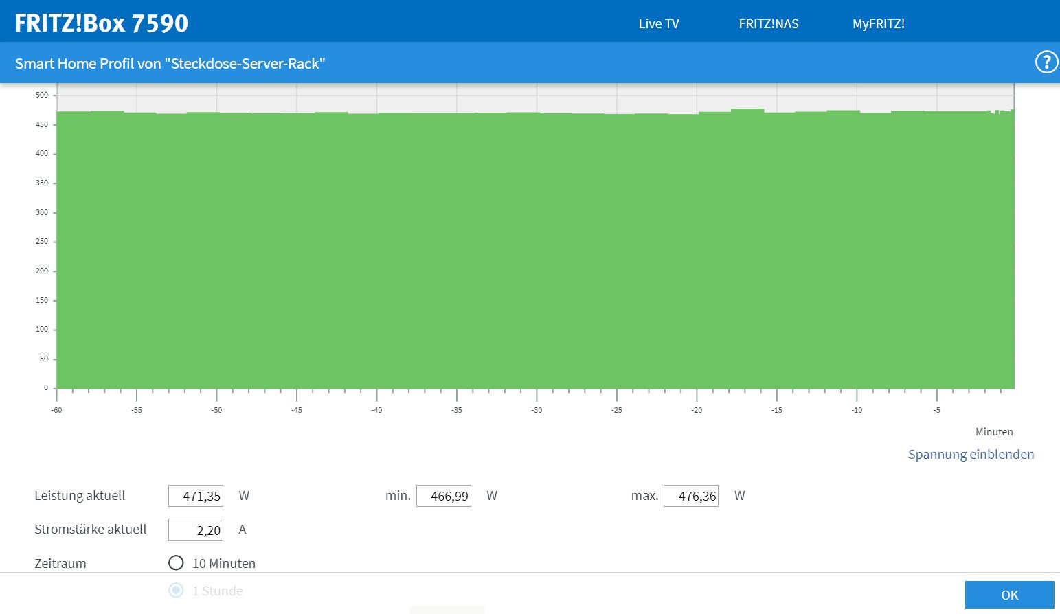

Ich habe an meinem großen Server eine Steckdose von AVM. Diese kann Momentanwerte sowie den Gesamtverbrauch anzeigen. Auf dem Server läuft seit 4,5 Stunden in einer VM ein Parity-Check (24 Platten, Dual-Parity).
Die Momentanwerte zeigen für die vergangene Stunde 460 W bis 480 W. An der Grafik kann man erkennen, dass dies seit 4,5 Stunden so ist.

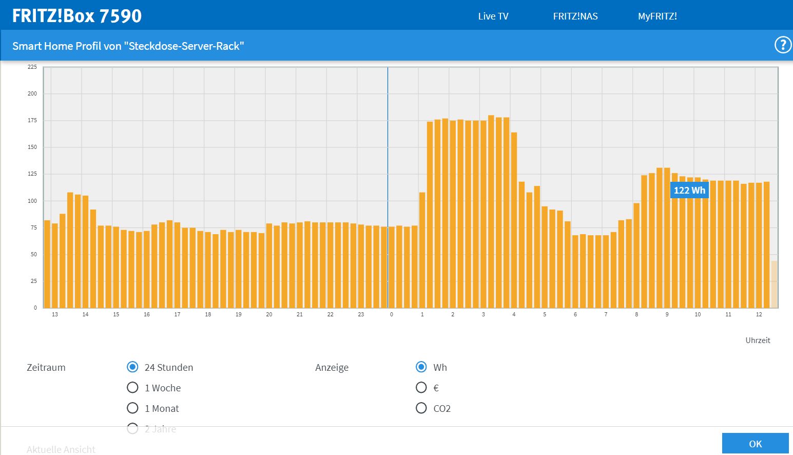

Lasse ich mir nun den Gesamtverbrauch für die vergangenen 24 Stunden anzeigen, dann werden mir dort an einem Balken 122 Wh angezeigt. Ein Balken repräsentiert aber nur 15 Minuten. Ist es korrekt, dass dann an einem 15 Minuten Balken 122 Wh (für die Stunde) angezeigt werden. Eigentlich sind es doch 488 Wh, da man für die Stunde Balken zählen und addieren müsste.
Macht man das wirklich so wie AVM das anzeigt. Ich als Laie finde das verwirrend.
Ja, das ist wirklich so beknackt und vom Prinzip auch richtig, denn wenn eine Glühbirne 100W hat, dann hat sie ja nach einer Stunde 100Wh verbraucht und damit pro 15 Minuten 25Wh. Ich finde die Darstellung aber auch mega verwirrend. Ich fände es besser, wenn man standardmäßig nur 24 Balken sehen würde und optional auf 15 Minuten umschalten könnte. Ich bezweifle allerdings, dass das jemals kommt, denn das habe ich bestimmt schon vor 5 Jahren mal beim Support bemängelt.
Ich hätte erwartet, dass der Hover über einem 15 Minuten Balken halt "122 W/15 min" anzeigt und nicht "122 W/h". Oder wie bei der Momentan-anzeige einfach nur "122 W". Ebenfalls verwirrend finde ich dann auch die Y-Achse (Verbrauch pro 15 Minuten). Ich guck da immer hin, sehe dort aber nur Werte für die es keine passende Entsprechung auf der X-Achse gibt (Uhrzeit).
In der Tat beknackt.
...diese 15min Intervalle sind typisch in der Energiewirtschaft und Energiemessung, wenn nicht nur saldierend gemessen und abgerechnet werden soll.
Da kommt es her...was es aber in einem SoHo Gerät zu suchen hat 🤔...ist auf jeden Fall schlecht umgesetzt.
Edited by Ford Prefect
Das wäre aber falsch, denn es sind ja trotzdem Wh. Es heißt ja nach einem Jahr auf der Stromrechnung auch nicht "5.000 kW/Jahr". Wh bleiben Wh, auch wenn man nur Minuten gemessen hat.
Ja die Balken, die keine Zahl tragen, sind eben 12:15, 12:30 und 12:45 Uhr. Nur der Balken um 12 Uhr und 13 Uhr ist beschriftet. Oder was meinst du?
Allerdings ist die Frage: Meint der Balken auf der 12 den Zeitraum von 11:45 bis 12:00 Uhr oder von 12:00 bis 12:15 Uhr 😅
