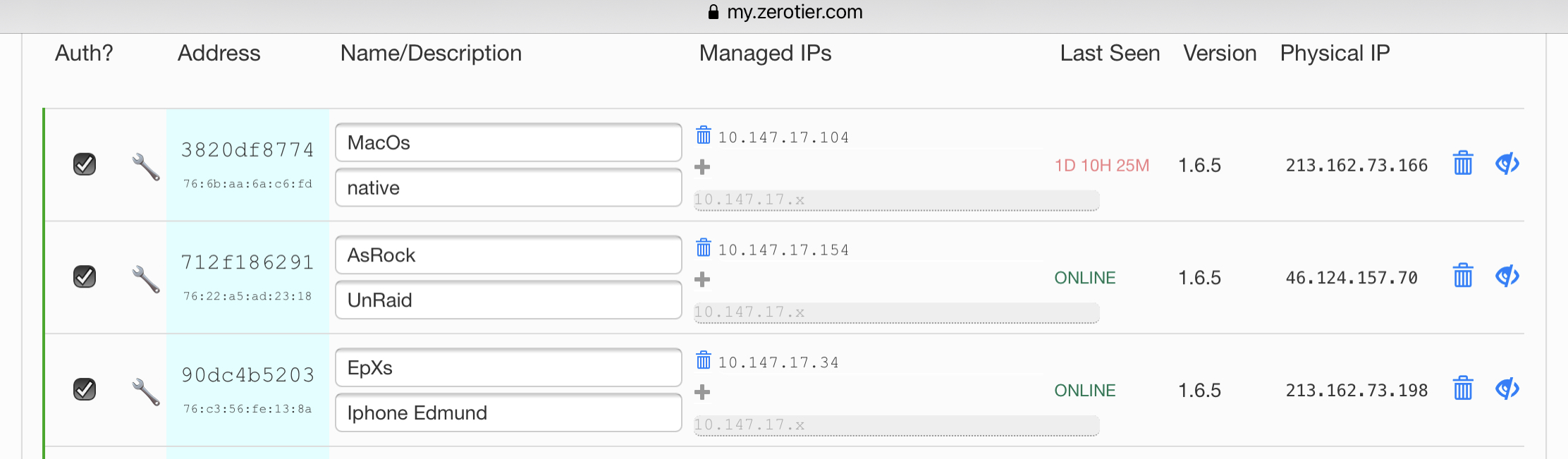

Ich konnte das Netzwerk auch tadellos errichten, und sehe Server und alle Clients in der ZeroTier Central auch online.

Ja, ZT ist am Iphone natürlich installiert und VPN aktiviert. Ich sehe beide Geräte (Unraid und Iphone) im ZT online.
Wie ausgeführt, ich kann vom Iphone aus über die managed IP die SSH der Unraid erreichen. Lediglich das Webinterface öffnet nicht.

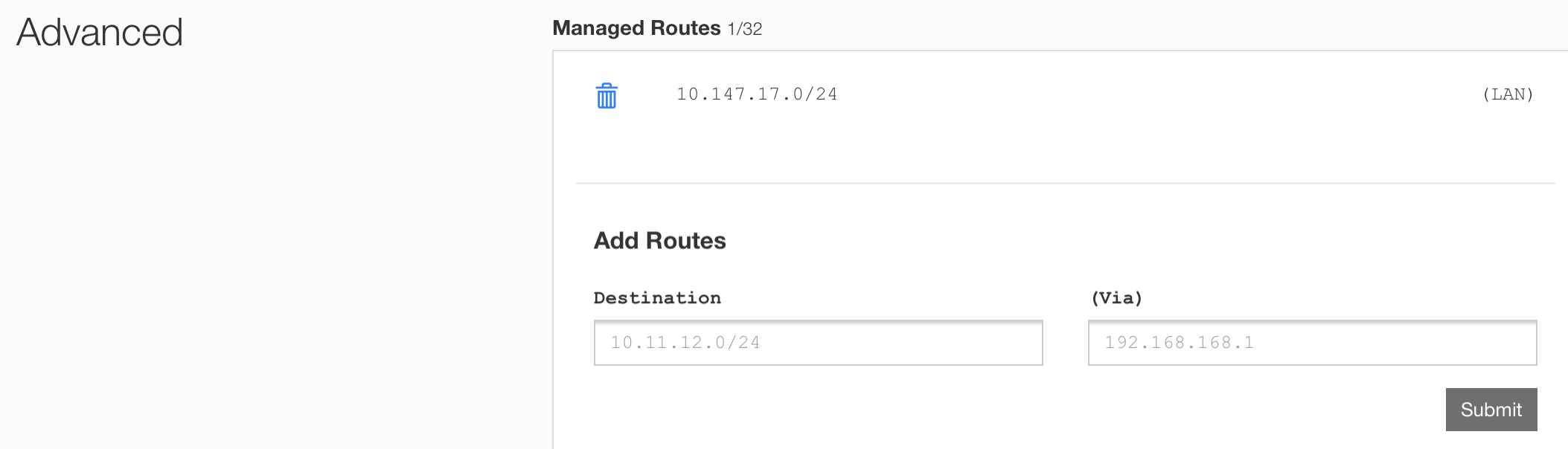

Was trage ich nun in die beiden IP-Felder von Add Routes ein ?

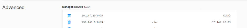

...als Destination dein internes Heim-Netzwerk, inkl. Netzmaske...als VIA Dein ZT-Interface - 10.147.17.1 - siehe mein Beispiel-Bild.
Wenn Dein unRaid im Heimnetz zB die 192.168.178.22 hat, trägst Du 192.168.178.0/24 ein.
@ElMundo...danach solltest Du unraid nicht nur mit der "managed IP" 10.147.17.1, sondern auch mit Deiner Heimnetz-Adresse erreichen können, zB 192.168.178.22, wenn der Client mit ZT verbunden ist.

@Ford Prefect Managed route hat leider keine Änderung gebracht.

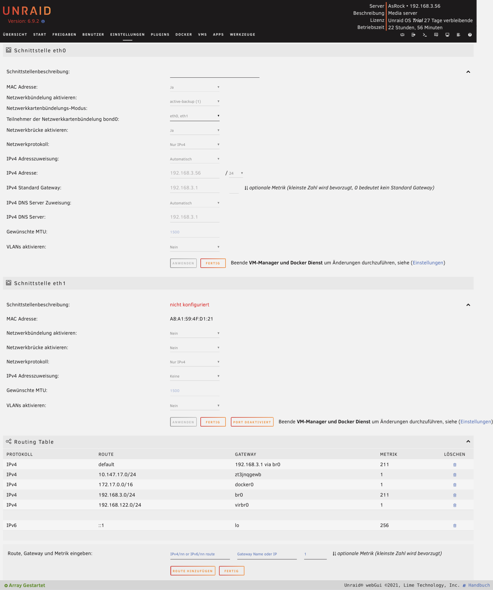

Ich vermute das Problem eher in den Unraid Netzwerkeinstellungen

...wo kommt die Route des 10.147.17.0/24 Netzwerkes im unraid her?...hast Du den ZT-Interface im ZT-central als bridge-Mode konfiguriert? Ich hab sowas nicht.
