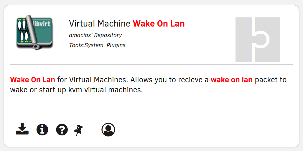

Was du machen kannst wäre das WOL plugin zu installieren und dir auf dem Handy eine WOL App einzurichten mit denen du dann die jeweilige VM starten kannst:
Wäre das evtl auch eine Lösung? Vielleicht hast du irgendwas in richtung Hausautomatisierung zu Hause und dir auf Unraid mittel beispielsweise Homeassistant einrichten willst, Homeassistant unterstützt auch WOL. :)
Hoffe da ist was für dich dabei
EDIT: Man könnte sich sicher auch was basteln aber WOL ist dann doch die einfachere Lösung.

WOL klingt interessant , da habe ich noch nicht dran gedacht...Dankeschön!
