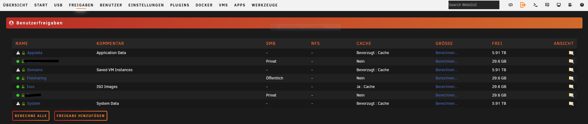

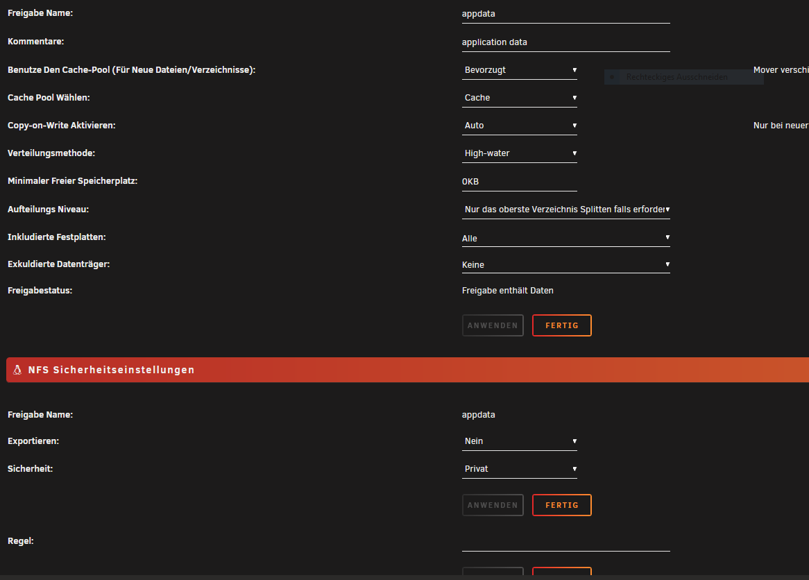

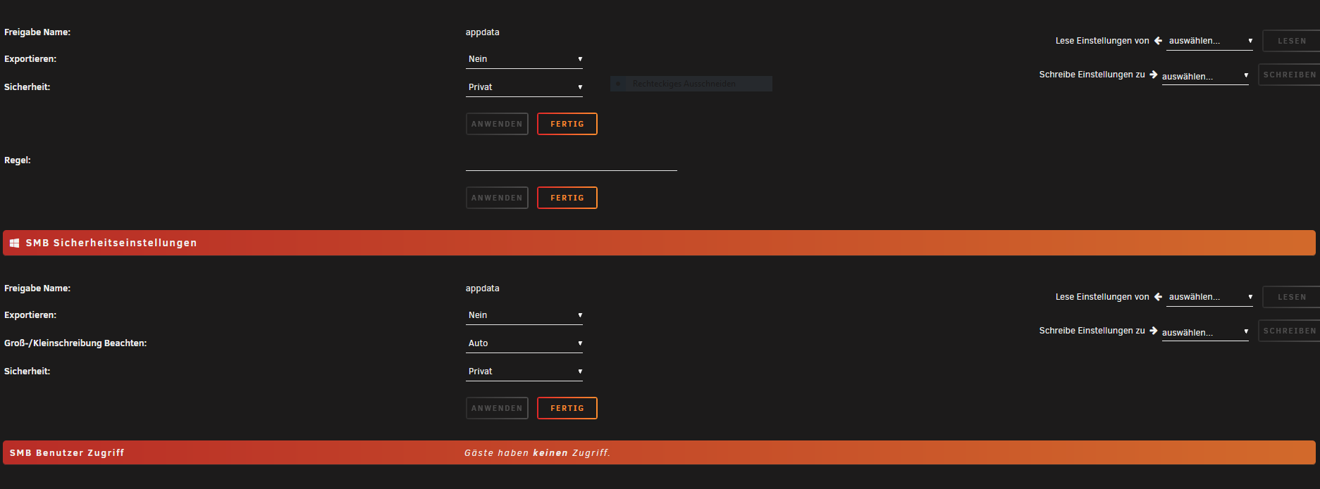

June 16, 20215 yr Hallo zusammen, bin der neue hier. 😁 Bin auch blutiger Anfänger, was Unraid angeht. Folgendes Problem habe ich seit kurzem. Mein Appdata-, Domains- und System-Ordner sind ungeschützt (siehe Bilder). Für diese Ordner habe ich NFS/SMB deaktiviert. Vielleicht könnt ihr mir weiterhelefen. Vermutlich ist es ein simple Einstellung die man ändern muss.....🙈 From FreeNAS over TrueNAS to Unraid. 💯💞 Edited June 16, 20215 yr by Hoax85
June 16, 20215 yr 10 minutes ago, Hoax85 said: Folgendes Problem habe ich seit kurzem. Mein Appdata-, Domains- und System-Ordner sind ungeschützt (siehe Bilder). Das heißt nur das sie auf Platten liegen die nicht Paritätsgeschützt sind bzw. auf einem Cache Pool der nicht gespiegelt ist. Hat aber jetzt nichts mit der Freigabe an sich zu tuhen. Poste mal deine Diagnostics (Tools -> Diagnostics -> Download -> die heruntergeladen zip Datei in die Textbox ziehen). Hast du ein Paritätsgeschütztes Array bzw. hast du zwei Cache drives oder nur eine? Was ich von deinen Screenshots erkennen kann hast du nur eine Cache schätze ich mal da dies nur Ordner betrifft die Bevorzugt auf dem Cache liegen.
June 16, 20215 yr Community Expert 42 minutes ago, Hoax85 said: Mein Appdata-, Domains- und System-Ordner sind ungeschützt (siehe Bilder) Deine Dateien liegen auf dem Cache und dieser Cache besteht nur aus einer SSD = ungeschützt. Eventuell das mal lesen: https://forums.unraid.net/topic/99393-häufig-gestellte-fragen/?tab=comments#comment-951565
