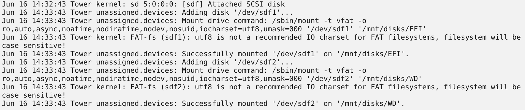

Der Log in einem früheren Versuch sah wie folgt aus:
1057398384_Bildschirmfoto2021-06-16um14_45_17.thumb.png.8f2c2a3233dbbd6d2fa8d9b309bd87c1.png

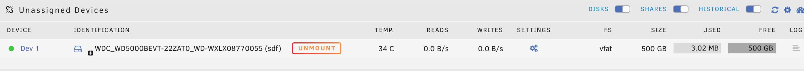

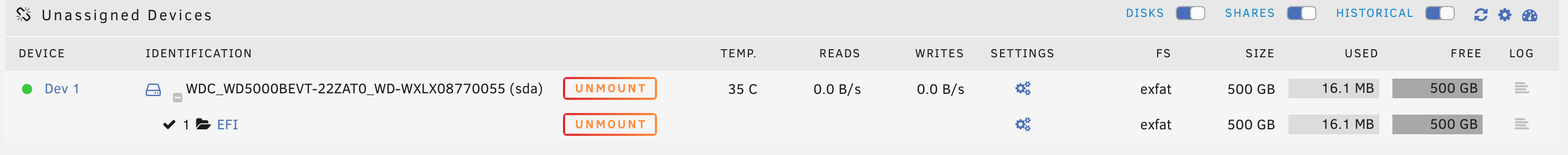

das löst das Problem nicht. Was ich derweil noch versucht habe: anderes USB Gehäuse probiert und die Platte direkt in Unraid formatiert.
Es schaut folgend aus:
1674430943_Bildschirmfoto2021-06-16um17_23_59.thumb.png.a8906aa66775da48093221ad4b0be341.png
134928652_Bildschirmfoto2021-06-16um17_24_19.thumb.png.92beee72e669591e728baf0f55688e5d.png
aber der Mount /mnt/disks/ ist nicht in Krusader zu finden.

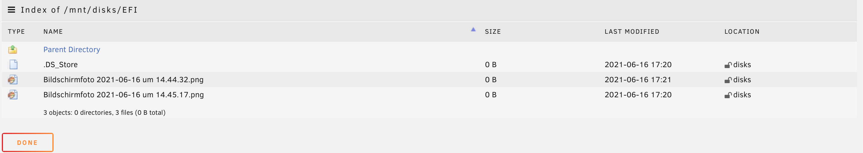

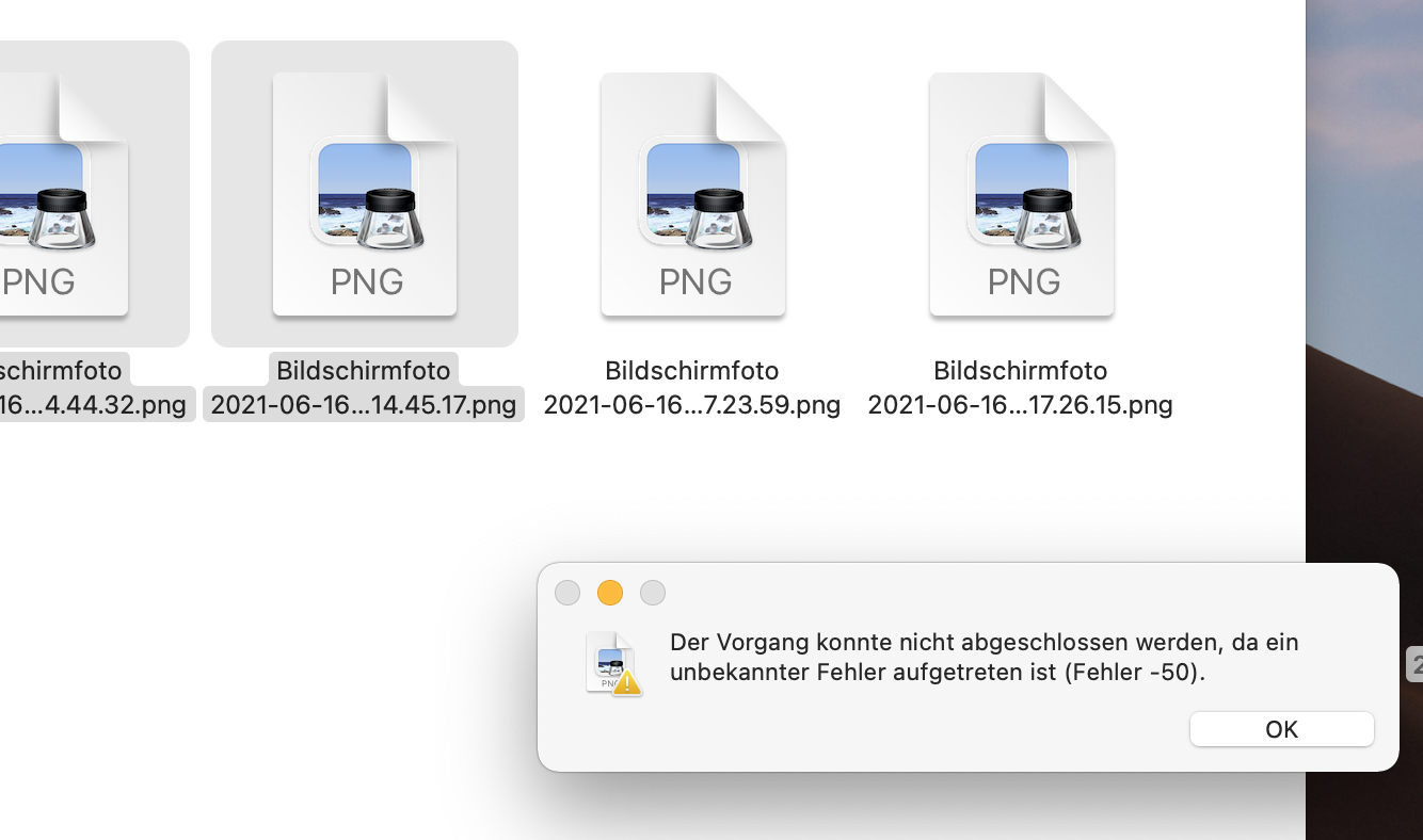

Warum auch immer werden die Dateien nicht vollständig übertragen (0 B) und ein Zugriff von OSX schaut nun folgend aus:
1601790778_Bildschirmfoto2021-06-16um17_34_54.thumb.png.373b86768dd3a2654fdc7dba02e7213c.png

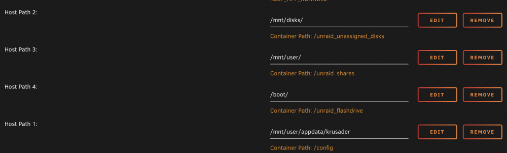

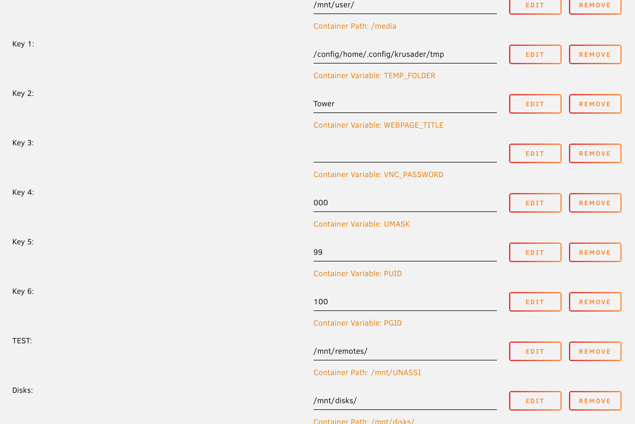

Ist in den Container Einstellungen von Krusader der Pfad zugewiesen? Muss der Container evtl neu gestartet werden? Müssen die Lese/Schreibrechte evtl auf Slave gestellt werden?
Übertragen von wo nach wo?!
Zeig mal einen Screenshot von den Containereinstellungen (Krusader).
Wie @mgutt schon sagte, muss der Pfad zu /mnt/disks/ eingetragen sein.
So sieht es bei mir aus:
925766296_Bildschirmfoto2021-06-16um18_36_35.thumb.png.1478a4c65e8d2b8746a3618907c900ec.png

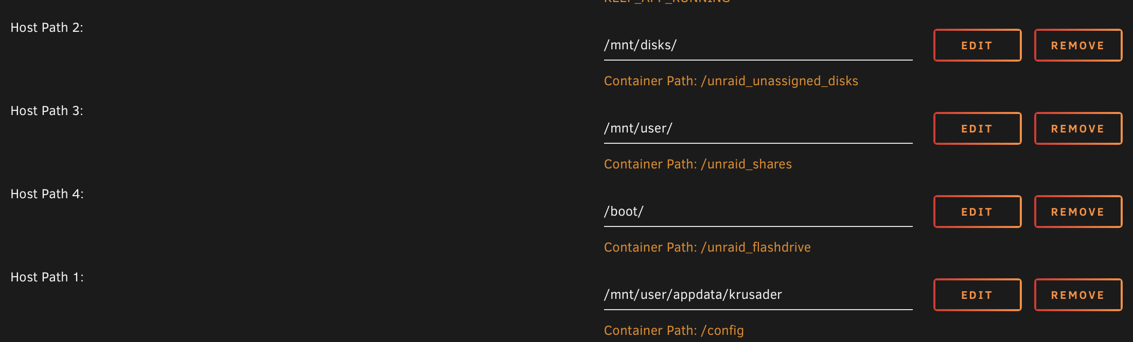

Danke euch beiden!
Noob-Fehler, nun eingetragen:
1733066679_Bildschirmfoto2021-06-16um19_50_47.thumb.png.3fd0797be0b0127fcf70718424704cf2.png
Nun kann ich über Krusader zugreifen.
Das war vom Mac zum Server. Spannenderweise hat sich das nun auch im Wohlgefallen aufgelöst....

Key1 hätte ich auf /tmp/krusader statt /config... gesetzt.
war der default, wenn ich mich recht entsinne. :)
/tmp ist dafür prädestiniert. Bei mir liegen die temporären Ordner aller Container unter /tmp:
/tmp/plex/transcoder
/tmp/nextcloud
/tmp/xteve
/tmp/krusader
Ich lege die Ordner bereits während des Starts in der go Datei an und gebe Zugriffsrechte.
Muss man nicht machen, config liegt auch im RAM, ist aber die natürliche Ablage für Temporäres.
