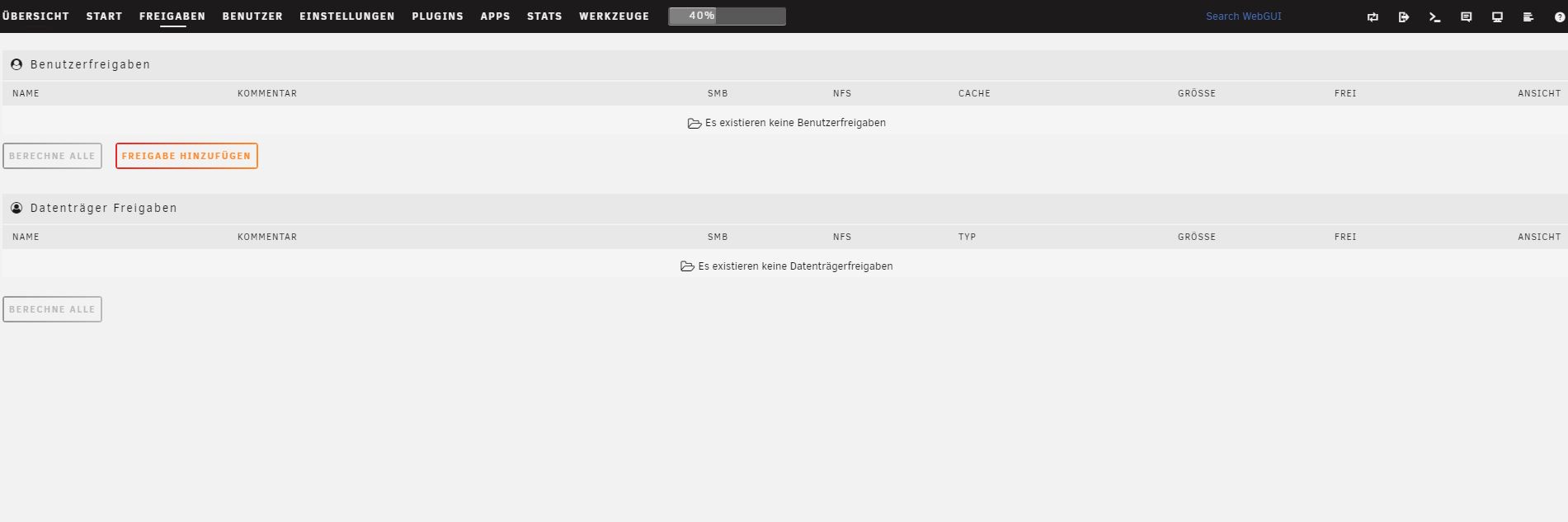

Keine Freigaben mehr!
Hallo Community
Ich habe eine NVME SSD als Cache eingerichtet.
Nun wollte ich meine zwei neue SSD als neue Cache einrichten.
Unter Pool Datenträger habe ich diese eingerichtet und wollte wie folgt alles einrichten:
cache_nvme (btrfs): appdata
cache_ssd (xfs): Download, Backups
vms_ssd (xfs): für alle VM`s
bis dato waren ja alle caches Daten auf der cache_nvme. Die cache_nvme wollte ich auch noch auf xfs ändern.
So wollte ich alle cache Daten auf die cache_ssd verschieben und habe appdata, system, ios auf "cache bevorzugt" nach cache_ssd eingestellt
Danach habe ich den Mover laufen lassn. So wie ich jetzt sehe läuft der Mover nicht mehr und alle meine Share (Freigaben) sind verschwunden.
Die appdata, domains, system sind alle noch auf der cache_ssd
Wie bekomme ich die Freigabe wieder?
Bitte um Rat !!!

Hast du dich mal ab- und angemeldet? Klingt wie ein Loginfehler:
2021/06/16 18:02:06 [error] 6884#6884: *63283 limiting requests, excess: 20.922 by zone "authlimit", client: 192.168.75.5, server: , request: "PROPFIND /login HTTP/1.1", host: "tower"
Jun 16 18:02:06 Tower nginx: 2021/06/16 18:02:06 [error] 6884#6884: *63285 limiting requests, excess: 20.851 by zone "authlimit", client: 192.168.75.5, server: , request: "PROPFIND /login HTTP/1.1", host: "tower"

Ansonsten gab es noch diverse mount Fehler, weil die SSDs kein gültiges Dateisystem hatten.
Hattest du eigentlich die Dateien erstmal alle mit dem Mover von den SSDs runtergeholt?
Backup vorhanden?
Das einzige zweite Fenster war das auf dem Mobilephne, dies war aber nich aktiv gewsen.
Ich habe mich nun abgemeldet und wieder neu angemeldet.
So wie ich sehe sind die Daten nach dem Mover immernoch auf der alten cache_nvme drauf.
Der Mover hat nur die Datei PC-Backup von der cache_nvme nach cache_ssd verschoben.
Auf den Array sind ja alle Daten vorhanden. Docker und VM sind nicht tragisch wenn ich diese neu machen müsste.
Keine Ahnung wie ich weitermachen soll. EinBackup ist nicht vorhanden.
Kann man auf der Console die zuweisung der cache wieder manuell ändern?
smb share alles ist nicht mehr vorhanden.

EDIT: Neustart, alle freigaben sind wieder da!
