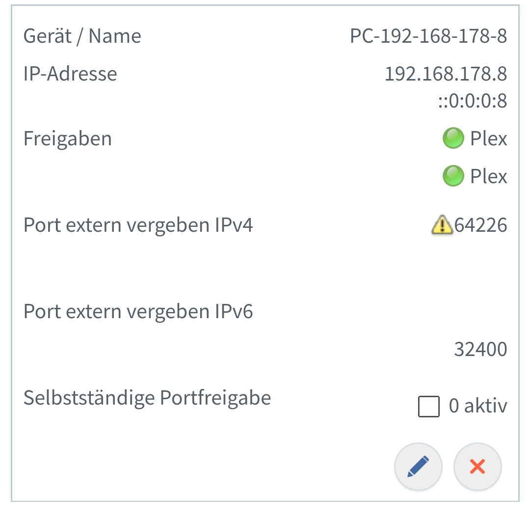

Einer meiner Unraid Container hat die IPv4 mit der Endung .8 und als IPv6 die :8. Erst war es ein Krampf, dass die Fritz!Box das Gerät mit diesen beiden IPv4 / v6 als ein Freigabe-Gerät akzeptieren wollte (Container mehrfach gestoppt und dann gewartet, dass ich das bzw die Netzwerkgeräte in der Fritz!Box löschen konnte), doch nun habe ich immer noch ein Problem. Ich gebe Port 32400 auf v4 und v6 frei, aber er sagt, dass er das für v4 auf einen anderen Port geändert hätte:
Der Witz ist aber, dass ich über 32400 und v4 von außen auf Plex komme?!
Warum aber will die Fritz!Box den Port überhaupt ändern? Andere Freigaben habe ich keine (also vorher schon, aber die sind alle gelöscht).

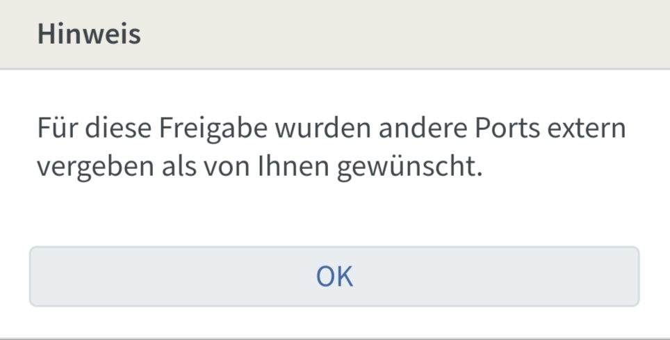

Die Fritz!Box gibt auch eine "tolle Begründung" ab:
Hinweis
Für diese Freigabe wurden andere Ports extern vergeben als von Ihnen gewünscht.

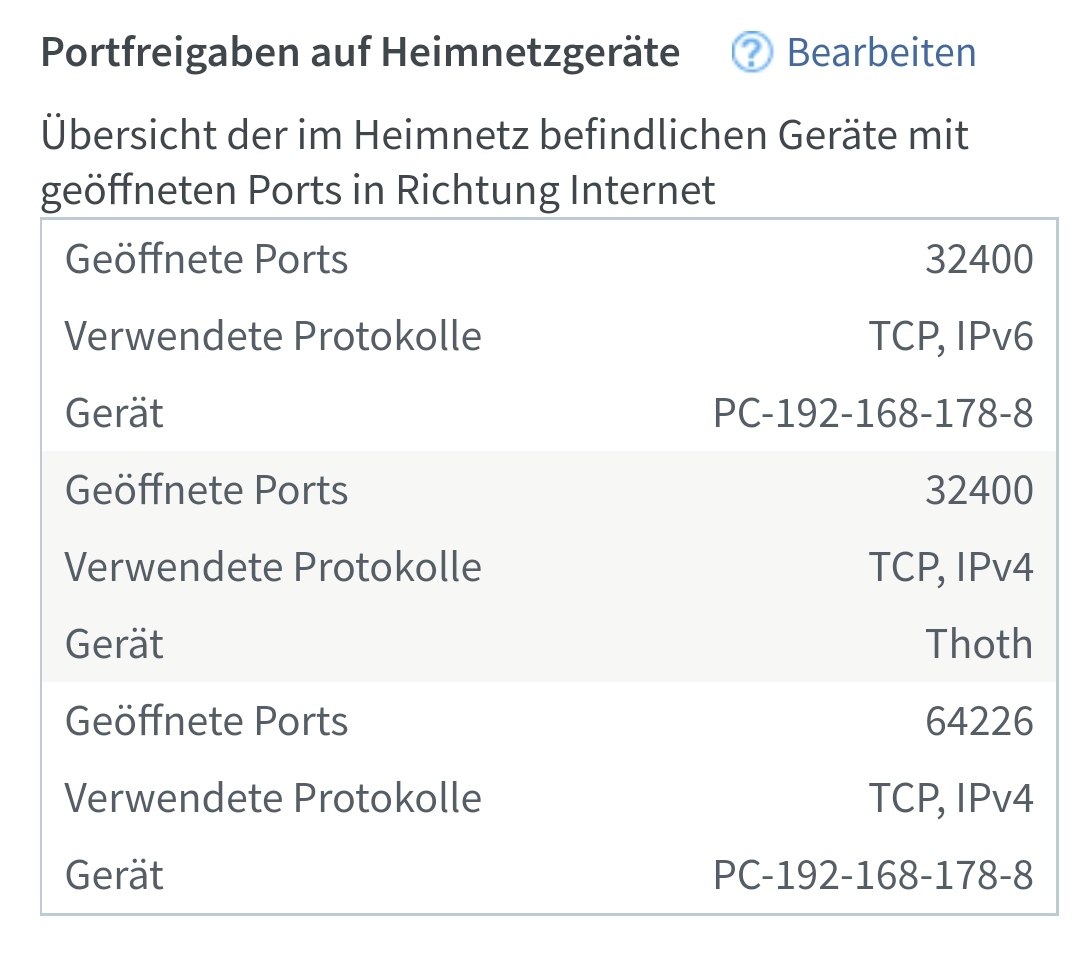

Ok, irgendwie habe ich es mir gedacht. Die bereits gelöschte Freigabe existiert noch. Findet man unter Diagnose > Sicherheit
Damit ist die 32400 Freigabe also bereits in Verwendung. Mal sehen ob ich das ohne Neustart in den Griff bekomme (aktuell brauchen zu viele das Internet).

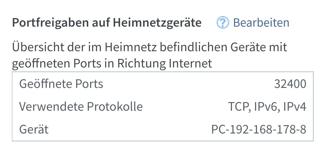

Ok, geschafft. Ich habe das Gerät "thoth" wo noch die Freigabe vorhanden war, erneut als Exposed IPv4 Freigabe hinzugefügt und direkt wieder gelöscht. Danach sah es so aus und genauso möchte ich es haben:
