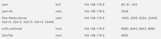

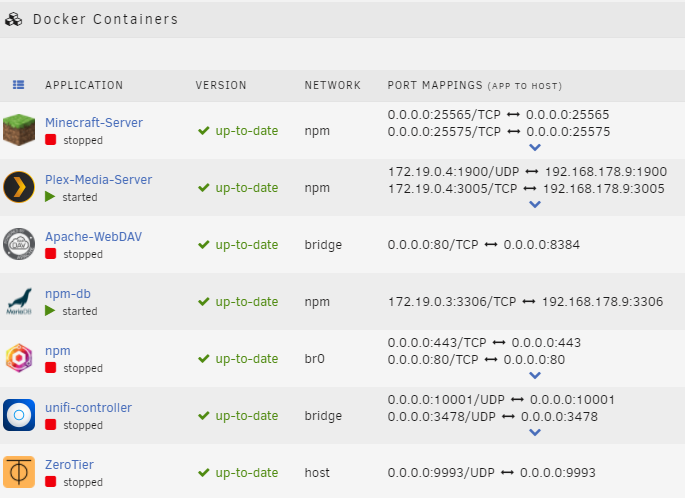

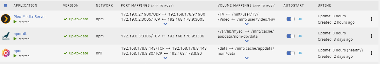

Wären alle in Bridge, sähe das in Ordnung aus:

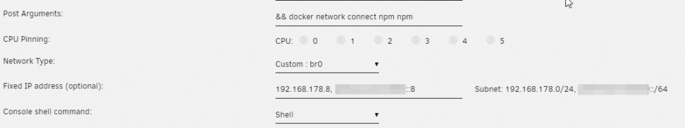

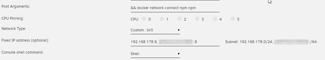

Allerdings läuft NPM in br0 und wird nachträglich mit npm verbunden:

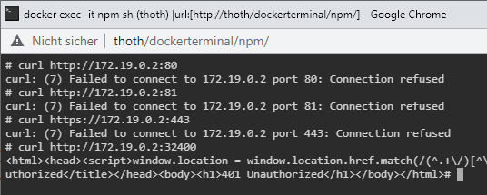

Meine Vermutung war nun, dass einer der NPM Ports von Plex verwendet wird. Das ist aber nicht der Fall. Nur zB 32400 kann ich von NPM aus erreichen:

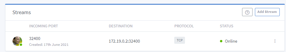

Aber dann ist mir eingefallen, dass ich in NPM einen Stream Host auf Port 32400 hinzugefügt habe:
NPM empfängt also auf 32400 eingehenden Traffic von außen und leitet ihn 1:1 an Plex weiter.

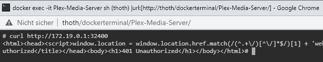

Ich hätte es gerne verifiziert, aber der NPM Container kennt kein ifconfig Kommando, daher weiß ich nicht welche 172.19.0.x IP der NPM besitzt:
EDIT: Ok, von Plex aus die 172.19.0.1:32400 geladen und Plex selbst antwortet, daher gehe ich davon aus, dass das die IP von NPM ist:

EDIT: kann es sein das es was mit dem start parameter zu tuhen hat:
--ip='172.19.0.2'
sieht zumindest so aus als gibst du den manuell mit.

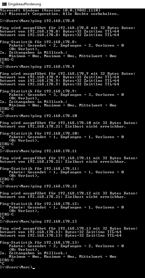

Ich habe diesen Fehler erneut, aber in einem etwas anderen Kontext. Ich habe die IP-Adressen vom Server geändert, dann den Docker Dienst gestartet und festgestellt, das mein NPM Container nicht mehr startet. Nach einigem Herumprobieren stelle ich fest, dass er auf den folgenden IP-Adressen nicht mehr geht:
192.168.178.8 (eth0, Unraid = logisch)
192.168.178.9 (eth1, Unraid = logisch)
192.168.178.10 (durch nichts in Verwendung, unlogisch)
192.168.178.11 (durch nichts in Verwendung, unlogisch)
192.168.178.12 (durch nichts in Verwendung, unlogisch)
Erst auf 192.168.178.13 funktioniert der Container.

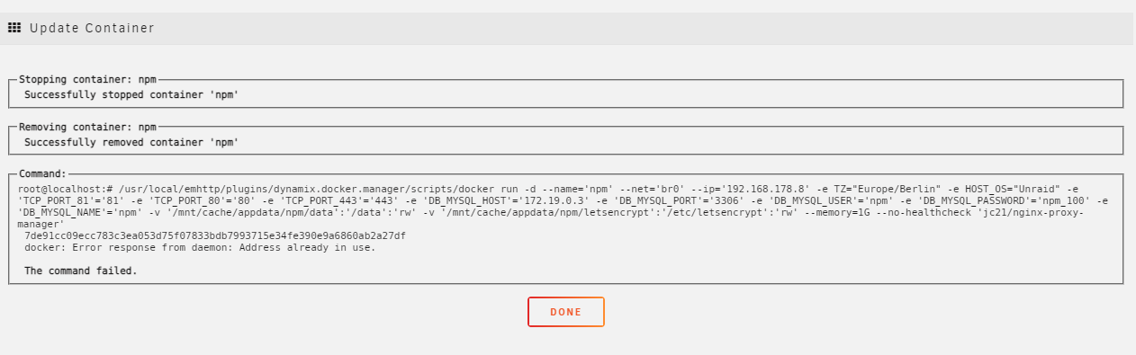

Hier ein Beispiel-Fehler:
Andere Container verwenden keine festen IP-Adressen, sondern nur Bridge:
Von außen ist auch alles logisch (also 8, 9 und 13 sind erreichbar, Rest nicht):
Ich muss dazu sagen, dass ich die 10, 11 und 12 beim Ändern der Netzwerk-Einstellungen und beim Starten des NPM immer wieder mal ausprobiert hatte und auch zeitweise erfolgreich verwenden konnte. Daraus schließe ich also, dass irgendwo diese IPs nun "geblockt" sind. Aber wo und wie bekomme ich sie wieder "frei"?
