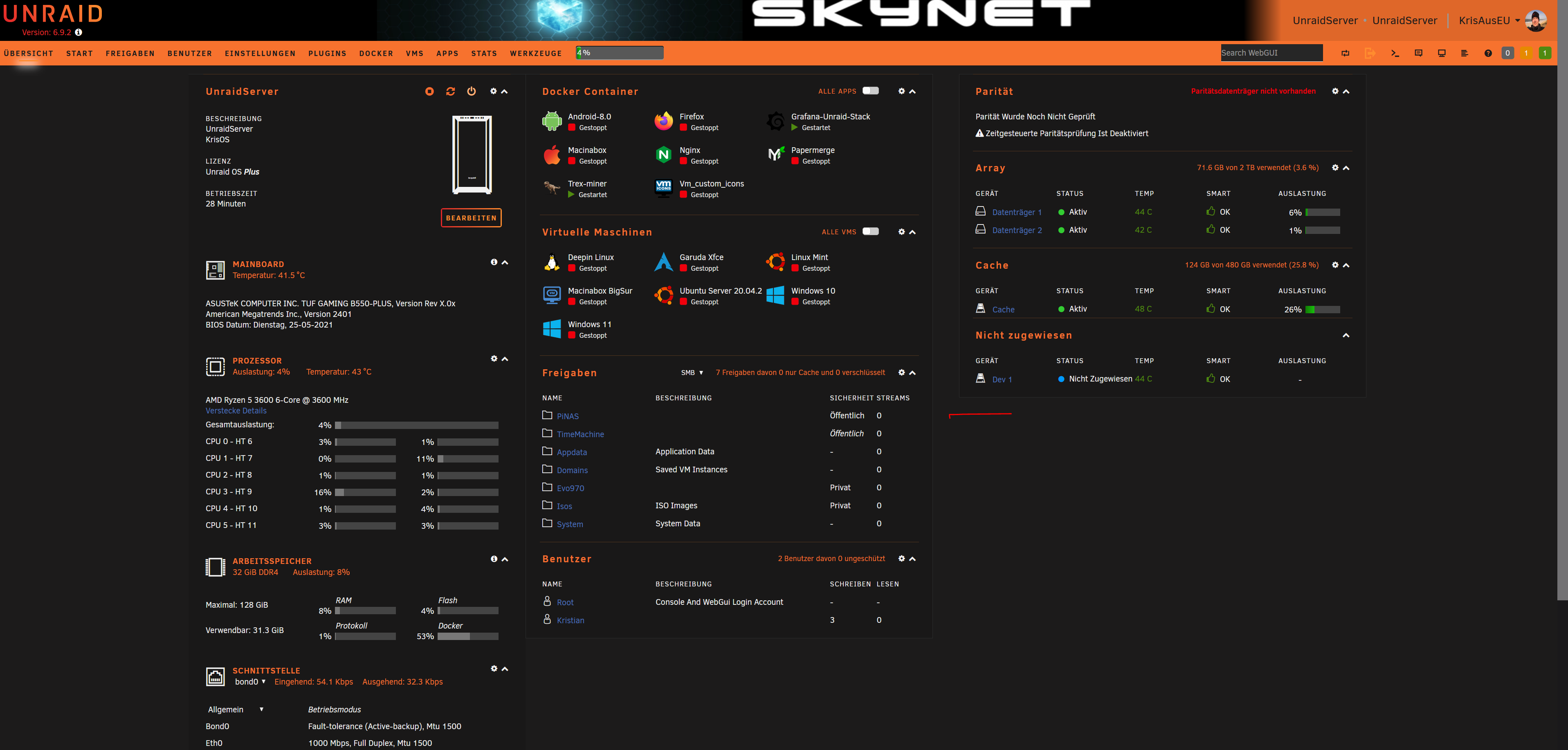

Doch nicht alles gut...
Ich hab jetzt 2 Tage gebraucht, die Kiste halbwegs wieder zum laufen zu bringen...
Grund: Ich habe eine 2TB NVME in den 2. Slot auf dem Mainboard eingebaut.. Danach war das Array weg.. Hätte ich mal früher... RTFM... naja
Es werden dabei 2 SATA Slots deaktiviert, und beim Blick ins Handbuch wäre mir vielleicht direkt aufgefallen, das SATA Port 5 und 6 die unteren sind, und nicht - wie man vermuten würde - die oberen.. 😯
