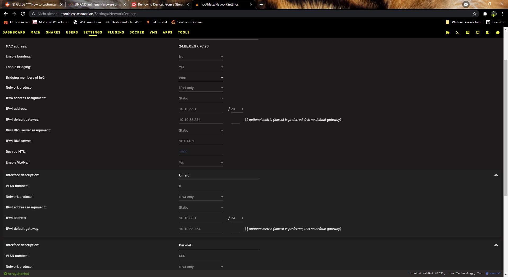

hier sind mal die einstellungen von meinem Vlan in Unraid
.....Du hast für LAN und VLAN-ID=8 die gleiche IP.
Wenn Du VLANs aktivierst ist das erste Interface eth0/br0 das untagged interface und wird vom Switch mit der PVID behandelt.
Die weiteren (V)LANs sind tagged.
Jedes VLAN sollte ein eigenes IP-netzsegment bekommen, sonst brauchst Du ja auch kein VLAN.
Inter-VLAN Kommunikation macht dann entweder en L3 Switch oder der Router.
Danke für die Info
habe den Fehler gesehen und ist auch irgendwie logisch
hab's entsprechend geändert und nun läuft es
danke für die Hilfe
