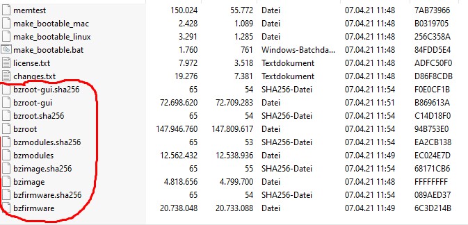

4 minutes ago, Maximilia said:
Wie bekomm ich Unraid 6.9 jetzt auf den Bootstick, ohne das meine Configs verloren gehen ?
Du kannst dir von hier die zip Datei runter laden und auf deinem USB Stick die bz* Dateien mit denen von der zip Datei auf deinem lokalen Computer ersetzen (aber wirklich nur die bz* Dateien).

1 minute ago, Maximilia said:
@ich777vielen Dank , werd mich gleich dransetzen.
Ich sags nochmal... :D
Wirklich nur die bz* Dateien auf deinem USB Stick mit denen vom zip Archiv ersetzen...
Andernfalls ist deine config weg.
Also nur diese, richtig?
Genau, dann hast du automatisch die 6.9.2 drauf wenn du dann bootest.

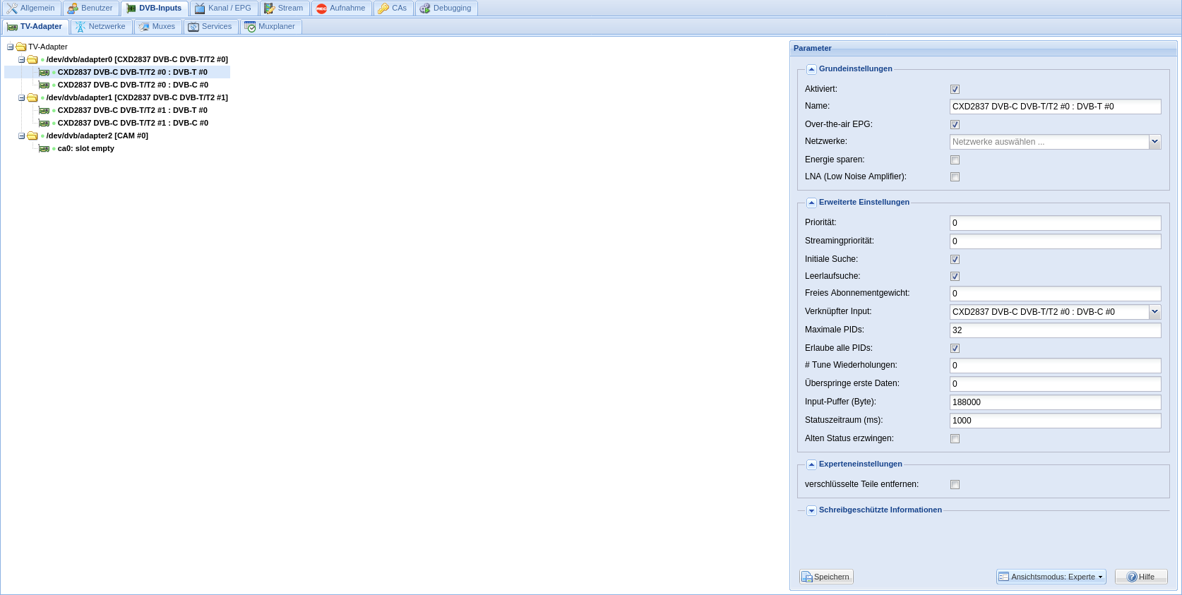

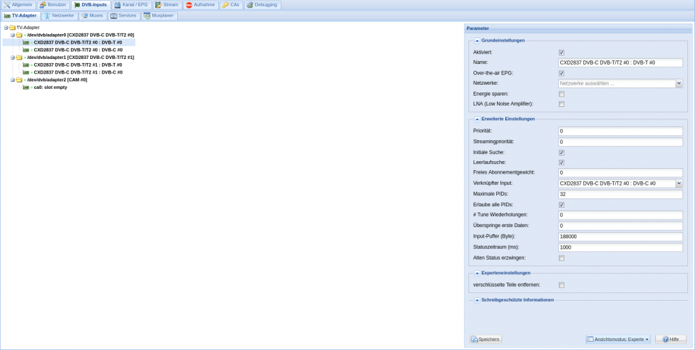

Okay, Karte wird erkannt denke ich. Sieht bei TVH auf jedenfall so aus.
2128534746_Screenshot2021-06-23at19-10-09Tvheadend.thumb.png.e12787cbf023c950476b6f136230387f.png
Aber ich kann bei den Grundeinstellungen/Netzwerke nichts auswählen - konnte ich doch vorher ?

Ohhh man, ich bin auch mal was dä(h)mlich :)
Ich hab die ganze zeit versucht DVB-T zu nutzen - aber mit DVB-C klappt es dann :D
Vielen Dank für eure Zeit und Mühen
...klassischer Fall von Hirnpups im Eifer des Gefechts....verbuche es unter ".....Wir machen jeden Fehler, aber den nur einmal!" 😂
