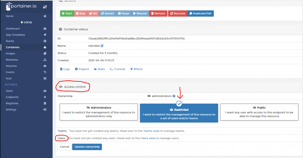

...wie wäre es, eine Portainer Instanz bereitzustellen, dort den User zu konfigurieren, dass er nur auf den einen Docker zugreifen kann?
Habe sowas noch nicht gemacht, aber möglich wäre es evtl.: https://documentation.portainer.io/v2.0/users/create/ und https://documentation.portainer.io/v2.0/users/promoting/
Edit: sieht noch einfacher aus ...User oder Team:
...hängt man den Portainer über Nginx/Authelia nach draussen, braucht es keinen Durchgriff auf den unraid host.
Edited by Ford Prefect
portainer screenshot für "Container - Access Control"

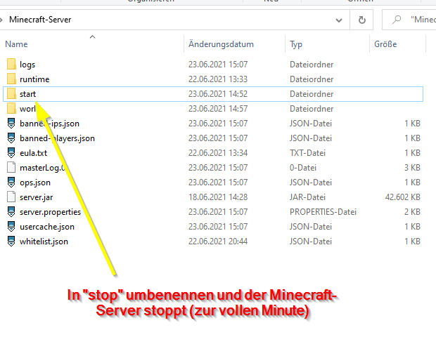

Ok, das Script verfolgt nun den Ansatz aus @hawihoney's Idee. Allerdings lese ich keine Datei aus oder lasse sie über eine Batch erstellen, sondern ich habe dem User einfach erklärt, dass er im Minecraft Ordner einen Ordner "stop" erstellen soll und wenn der da ist, wird der Container gestoppt und wenn er diesen löscht / umbenennt, wird er wieder gestartet:
Der Vorteil daran ist, dass er die SSD gar nicht erst anfragt, da das direkt aus dem Inode Cache / RAM Cache beantwortet wird.

Damit hat er zwar immer noch kein wirkliches Feedback, aber da das mit dem Ordner im Gegensatz zum Öffnen einer URL 100%-tig funktioniert, braucht er das denke ich jetzt auch nicht mehr. Wenn er es unbedingt wissen will, kann er ja das Minecraft-Server-Terminal öffnen.
Hab genug User in meinem Leben betreut. Glaub mir, dass ist nicht wirklich benutzerfreundlich. Das vergisst Karl User. Karl User wird vermutlich nach einer Woche über die Groß-/Kleinschreibung des Ordners oder den Namen philosophieren.
Leg doch einfach in den Ordner "Minecraft-Server" die beiden Dateien mit den Namen "Start.cmd" und "Stop.cmd". Die erzeugen dann eine versteckte Datei im selben Ordner oder löschen diese. Das ist mit Sicherheit einprägsamer.
Im Ordner liegt der oben gezeigte Screenshot mit den Namen "Anleitung - Server stoppen.png" 😁
Wegen Groß- und Kleinschrift hatte ich auch schon überlegt. Da passe ich das Script noch an, dass es flexibler wird.
