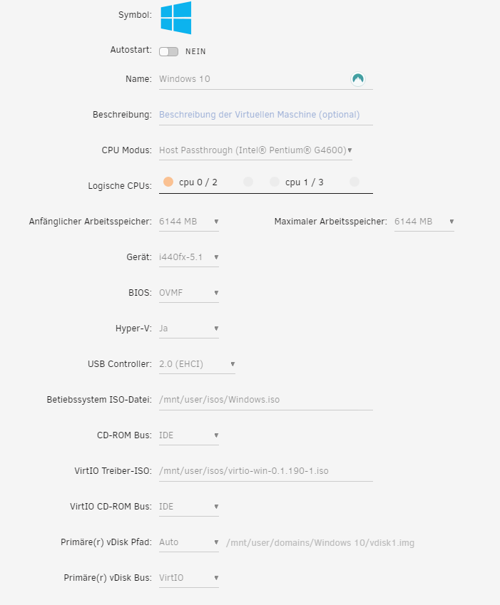

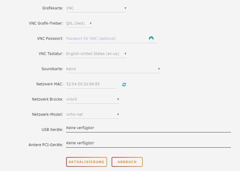

Ich habe mir eine Windows Vm in Unraid aufgesetzt, habe jedoch keine Netzwerk Verbindung in der Vm.
Ich sende mal die Screenshots von der Vm Einstellung mit.
Vielleicht kann mir auch jmd erklären wie das mit der Cpu Zuteilung klappt, ich hab das im Tutorial Video nicht ganz verstanden.
Ich habe einen Intel Pentium G4600 mit 2 Kernen und 4 Threads. Stimmt es das Unraid standartmäßig selbst den ersten Core nutzt ?
Schonmal Danke im vorraus.
Für dich gar nicht. Deine CPU hat nur 2 Kerne. Da irgendwas zuordnen kannst du dir also sparen. Wobei das eh nur optional ist. Die CPU macht die Last-Verteilung von alleine.
Nein. Es wird der Kern genutzt, der am wenigsten belastet ist. Prozesse springen ständig zwischen allen Kernen hin und her. Wie gesagt kümmert sich die CPU darum.
Bei sehr vielen Kernen und wenn man wirklich exklusiv Leistung haben möchte, könnte man Kerne isolieren, aber das braucht eigentlich niemand machen, der nicht gerade latenzkritische Anwendungen nutzen möchte.
Siehst du denn einen Netzwerkadapter in Windows? Was sagt dessen Status?
Ich glaube der virtuelle Netzwerktreiber wird nicht automatisch installiert.
Dazu einmal in den Gerätemanager und bei jedem "unbekannten Gerät" Treiber installieren, dazu das CDROM-Laufwerk auswählen und den Haken bei "auch Unterordner durchsuchen" (oder so ähnlich) setzen.
Dann sollte das eigentlich klappen.
Ich empfehle das Video-Tutorial von SpaceInvaderOne. In diesem wird unter anderem die Installation der gerätespezifischen, virtuellen Treiber erläutert.
Okay, Danke an alle.
Hat jetzt mithilfe des Videos und des manuellen installieren der Treiber geklappt.
Da muss ich rein interessehalber nachhaken: Lässt man dann die CPU-Zuordnung in der VM einfach weg? Also keinen Kern/Thread auswählen? Und das geht? Kann ich ja kaum glauben ...
Was zeigt denn dann die VM an? Was würde eine Windows VM anzeigen? Alle Kerne/Threads des Host? Oder keinen Kern/Thread?
Nein. Einfach alle ausgewählt lassen. Die VM zeigt dann also auch alle Kerne an.
