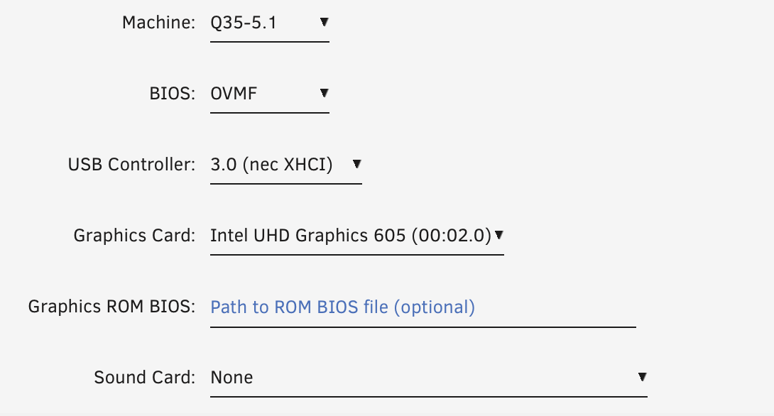

da ich nicht nur meine Synology ersetzen möchte, sondern auch noch meinen Zoo an Raspis ausmisten will, soll nun Libreelec nicht mehr auf dem Raspi laufen, sondern in einer VM auf Unraid. Grundsätzlich laufen alle installieren VMs gut, jedoch scheitert das just in dem Moment, wo ich die interne Grafikkarte meines Asrock j5040, eine Intel UHD 605 im PullDown-Menue "Graphics Card", auswähle. Es geschieht nichts, keine Ausgabe via HDMI.

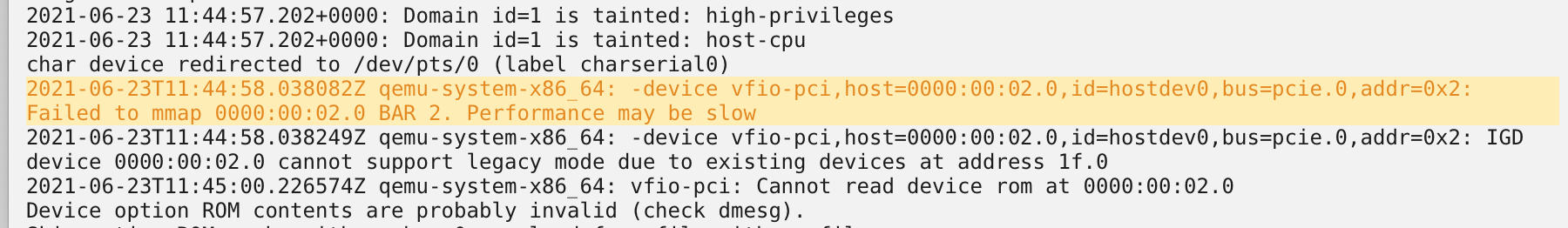

Ich habe ordentlich gesucht, bin aber nicht wirklich schlauer geworden. Der Log sagt:
1061105588_Bildschirmfoto2021-06-23um13_46_42.thumb.png.75ada64a248af41b571303e1daf510dd.png

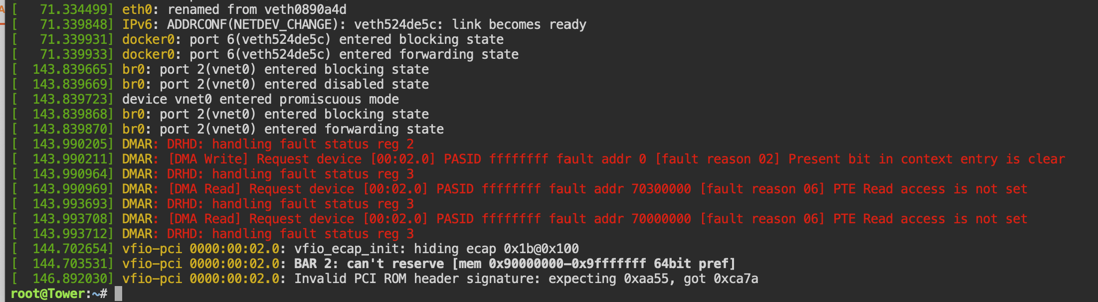

DMESG:
378506390_Bildschirmfoto2021-06-23um13_47_49.thumb.png.110ffd76698c2da299152f88d5c8e07e.png
Vermutlich habe ich zu einfach gedacht und eine Suche in Netz war leider nicht erfolgreich. Wo ist mein Fehler?

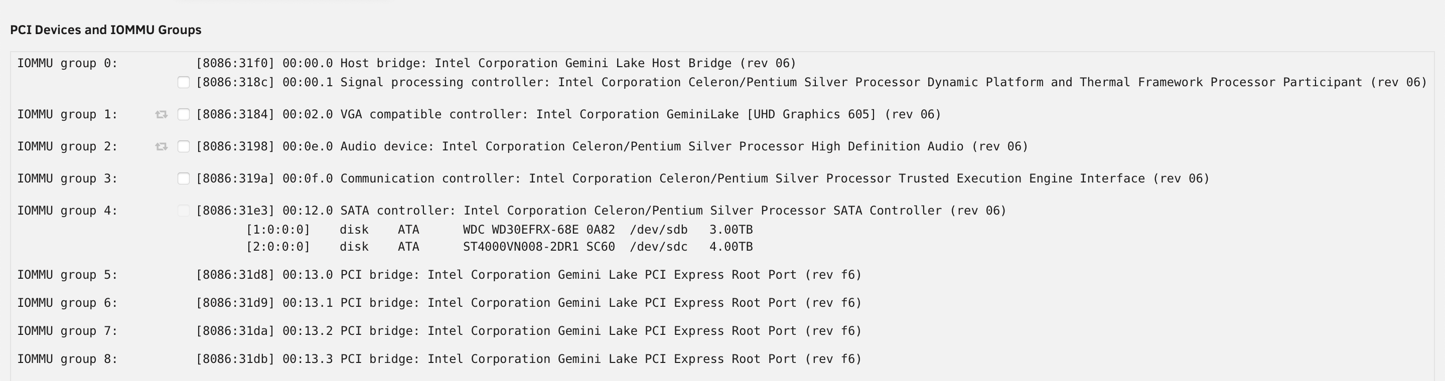

Du könntest die iGPU an VFIO binden (Tools -> System devices) und Haken setzen und neu starten. Aber evtl unterstützt deine CPU auch das. Dann muss Unraid (und damit auch alle Docker Container) nicht auf die iGPU verzichten:
https://forums.unraid.net/topic/108650-plugin-intel-gvt-g/
Oder brauchst du die iGPU sonst nicht in Unraid?
Hm, sofern Du die Group 1 mit der UHD Graphics 605 meinst, die hatte ich schon probiert, allerdings ohne Erfolg.

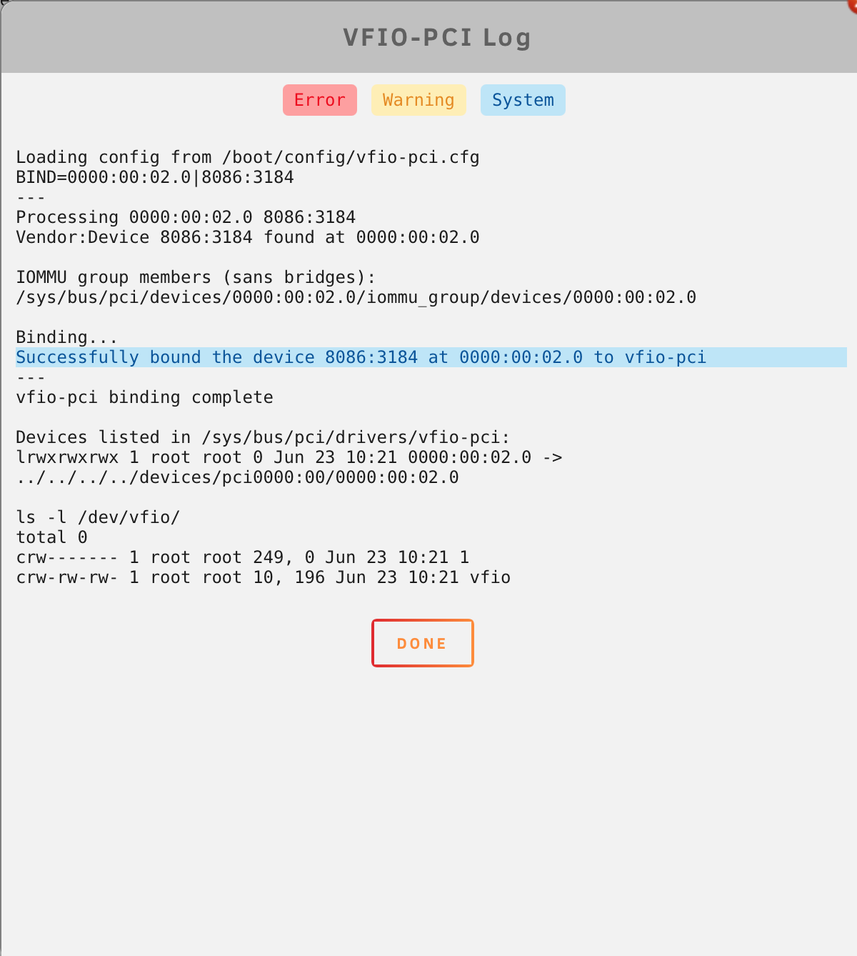

1792718735_Bildschirmfoto2021-06-23um17_07_24.thumb.png.ee6d434ef9235a75ef54e290827b4d66.png
Die Verbindung scheint auch zu funktionieren, allerdings ohne Auswirkungen

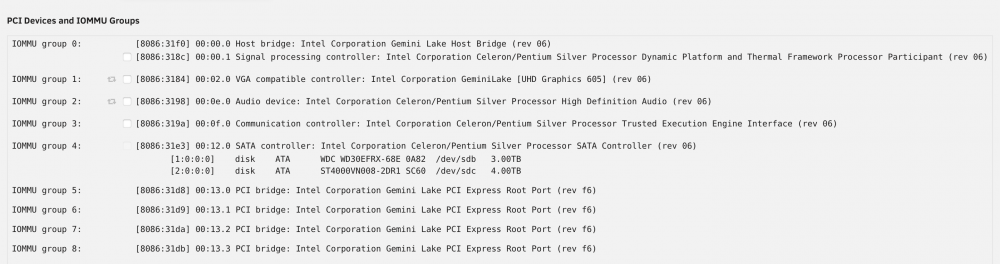

1641180724_Bildschirmfoto2021-06-23um17_30_32.thumb.png.e12a1c67f56de47f19cb60af45126b45.png
