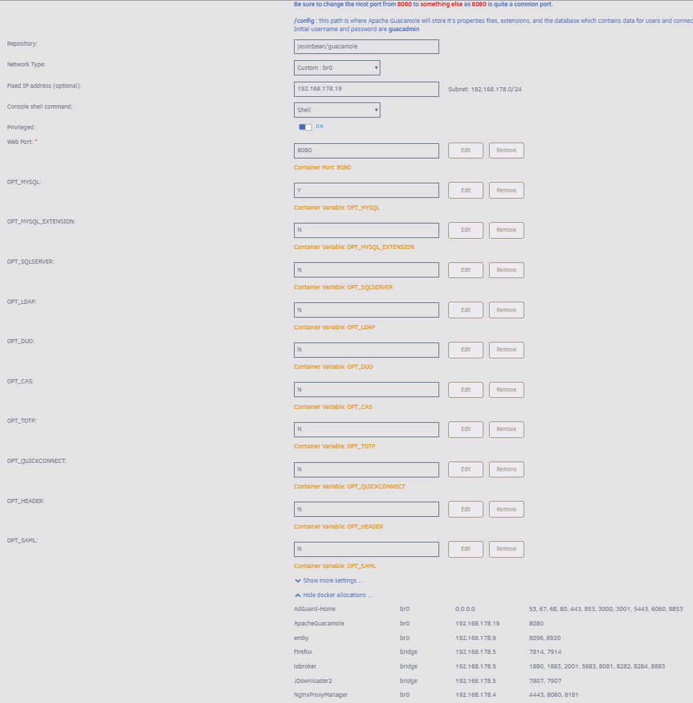

Und nun zum Hauptproblem, guacamole ließ sich nicht mehr aufrufen sodass ich hier eine komplette neuinstallation durchgeführt habe. Dies hat nichts gebracht, ich komme einfach nicht auf die Oberfläche, weder via br0 mit eigener IP noch im bridge Modus (bei geändertem Port).... könnt ihr mir bitte bei den beiden Problemen helfen?

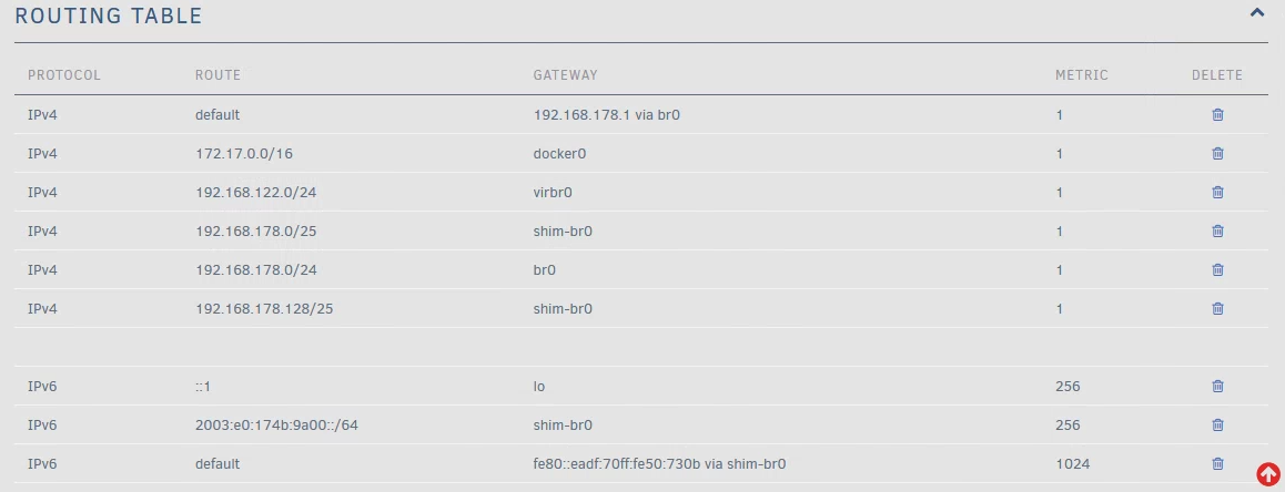

Hier noch meine Routing Tabelle. Ich habe zwei nic's zum Bond zusammengefasst, was ich davor aber auc hschon gehabt habe... somit dürfte es daran nicht liegen. Bzgl. der Routing Tabelle muss ich passen da habe ich gar kein Wissen zu, vielleicht sieht jemand ja einen Fehler.

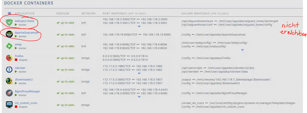

Gerade nochmal rumprobiert. Zu Guacamole ist noch Adguard dazu gekommen welches ebensowenig erreichbar ist. Hier eine Übersicht meiner Container. Alle erreichbar bis auf die zwei genannten welche derzeit auf br0 eingestellt sind. Ich sehe eigentlich keine Protüberschneidung oder ähnliches... wie gesagt vor dem Updaten waren alle container ansprechbar, sowohl lokal als auch übern proxy.

Wozu sind diese ganzen "shim-br0"?

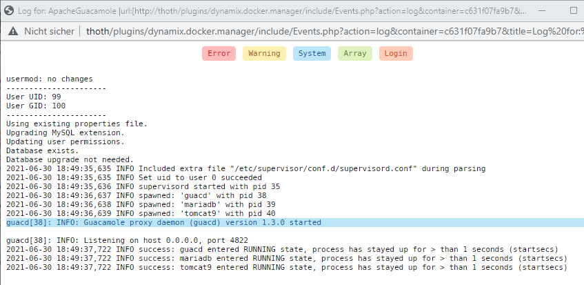

Der Logauszug aus dem laufenenden guacamole Container welcher mit der br0 ip 192.168.178.19:8080 angesproche nwerden sollte:

Woher die ganzen "shim-bro" kommen kann ich nicht sagen, dachte beim installieren der container werden dan entsprechnede Anpassungen manuell durchgeführt. Von meiner Seite aus habe ich da nie was angefasst. Wenn da etwas weg muss, dann bitte Bescheid geben. Ich selbst besitze zu diesem Thema noch nciht einmal ein gesundes Halbwissen...
Sieht für mich auf den ersten Blick sauber aus. Dass das Popup mit der IP von Unraid geöffnet wird, ist korrekt. Du befindest dich ja nicht im Container, wenn du die Logs anschaust, sondern Unraid berichtet dir "von außen" was in dem Container los ist. Sonst könntest du die Logs ja nicht anschauen, wenn der Container warum auch immer nicht startet 😉

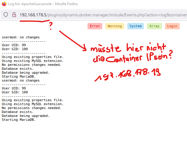

Ich habe Guacamole gerade mal selbst installiert. Die Logs sind doch nicht in Ordnung. Eigentlich muss da noch was kommen:
Bei deinem Container stimmt was nicht mit MariaDB wie es scheint. Er versucht ein Upgrade der Datenbank und dann sagt er, dass er MariaDB startet und das scheint zu hängen.
