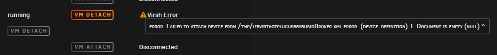

June 27, 20215 yr Author 5 hours ago, mgutt said: Hast du einen USB Controller frei? Dann könntest du den kompletten Controller als Hardware durchschleifen. Ich weiß leider nicht genau was du damit meinst - Ich habe an dem Server lediglich 2 USB Geräte hängen. Den einen besagten brauch ich in der VM, den anderen in einem Docker (das funktioniert immer). Das Board hätte somit noch einige Anschlüsse frei, wieviele USB Controller das Board hat, weiß ich leider nicht. Es ist ein BIOSTAR B365MHC Edit: Gerade geschaut, das Board hat leider nur einen Controller. 2 hours ago, SimonF said: Habe es nun installiert, hab aber leider absolut keine Ahnung wie ich das parametrieren / verwenden soll. Gibt es dafür irgend ein Tutorial? Ich hab leider keins gefunden... Edit2: Das hat geholfen. Ich bekomme zwar eine Fehlermeldung, es funktioniert aber trotzdem sehr gut. Hab es jetzt mehrfach getestet. Vielen Dank für den Tipp! Edited June 27, 20215 yr by Pete_Stonehiller

June 28, 20215 yr Author 2 hours ago, SimonF said: Tut mir leid, ich spreche kein Deutsch, gutes altes Google Kannst du auf der Support-Seite posten? cat /var/log/syslog | grep rc.usb I just said, that it's working fine - even with the error. I think the error depends of the co-existence of USB Manager and Libvrt_Hotplug USB. I delete the Hotplug Plugin at least, but the error will not disappear. Anyway - it works fine for my VM. Thank you for your help so far!
July 10, 20215 yr On 6/28/2021 at 9:46 AM, Pete_Stonehiller said: I just said that it's working fine - even with the error. I think the error depends on the co-existence of USB Manager and Libvrt_Hotplug USB. I delete the hotplug plugin at least, but the error will not disappear. Anyway - it works fine for my VM. Thank you for your help so far! Should be fixed is latest update. Issue was if both port and device mapping exists tries to connect twice.
