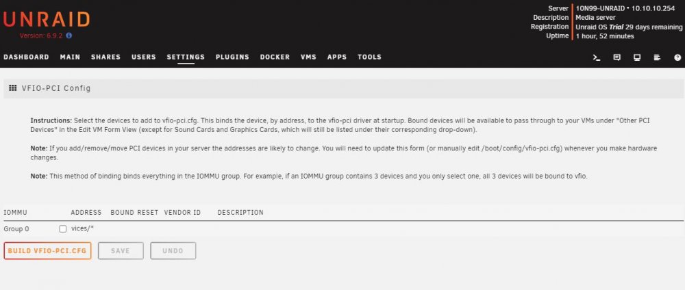

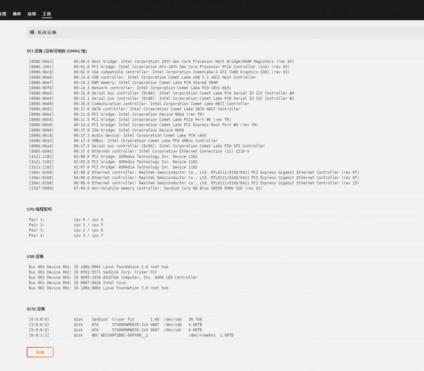

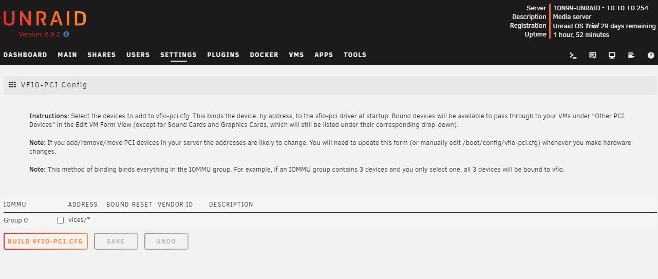

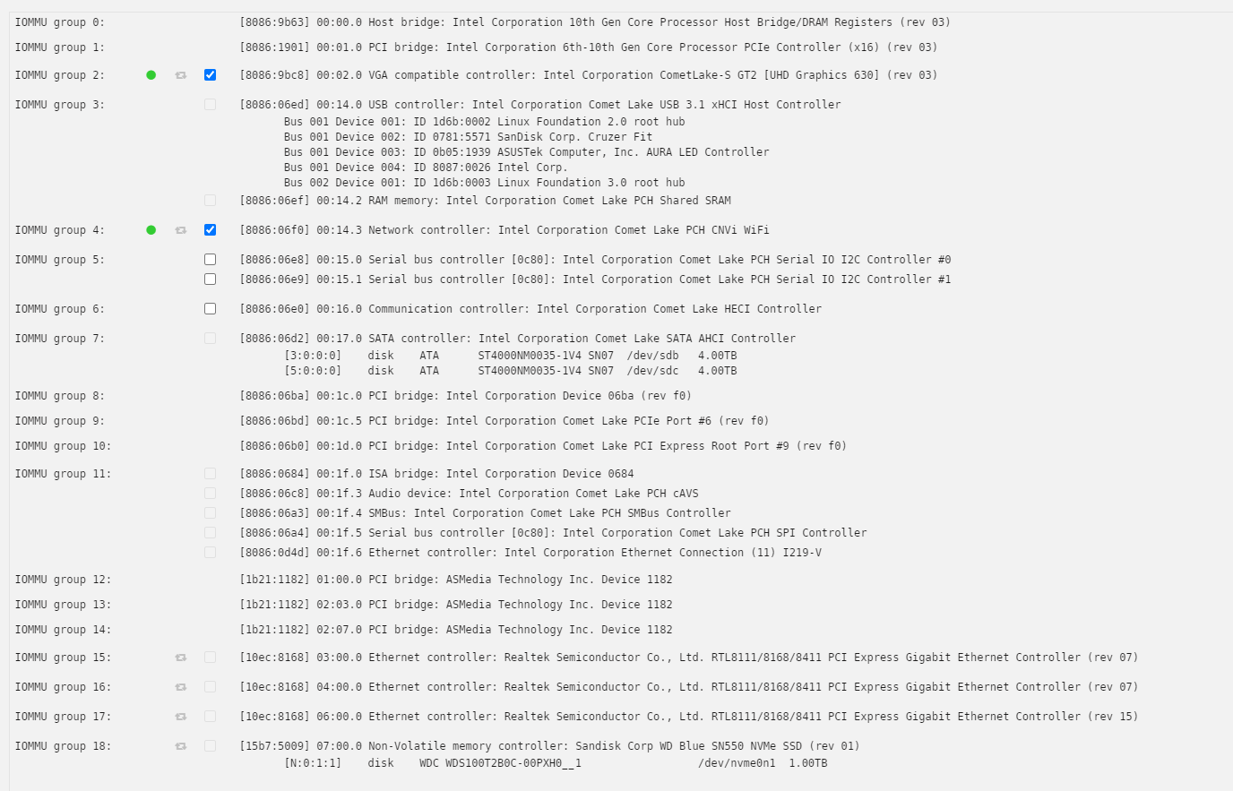

June 27, 20215 yr 1 hour ago, 10N99 said: When using VFIO-PCI, it is empty and cannot be directly connected. The vfio plugin is integrated in 6.9.2 and should be removed. After that, if under Tools, System devices it's still empty then you should open up a Defect Report and include your diagnostics vfio 插件集成在 6.9.2 中,应该删除。之后,如果在工具下,系统设备它仍然是空的,那么你应该打开一个缺陷报告并包括你的诊断
June 29, 20215 yr vpio-pci插件是6.8x时期单独存在,在6.9x已经进行了集成,并提供更好的性能和兼容性,所以在使用6.9x系统是vpio-pci插件应该予以卸载。 6.9x的unraid系统的硬件直通界面在unraid~工具~系统设备。

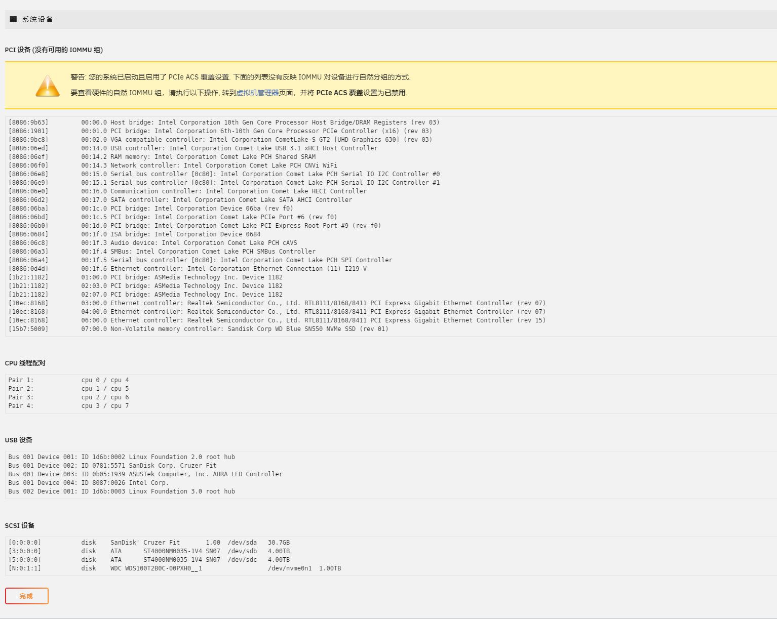

June 29, 20215 yr Author 7 hours ago, lyqalex said: vpio-pci插件是6.8x时期单独存在,在6.9x已经进行了集成,并提供更好的性能和兼容性,所以在使用6.9x系统是vpio-pci插件应该予以卸载。 6.9x的unraid系统的硬件直通界面在unraid~工具~系统设备。 系统设备 界面也没有勾选项 怎么直通呢。

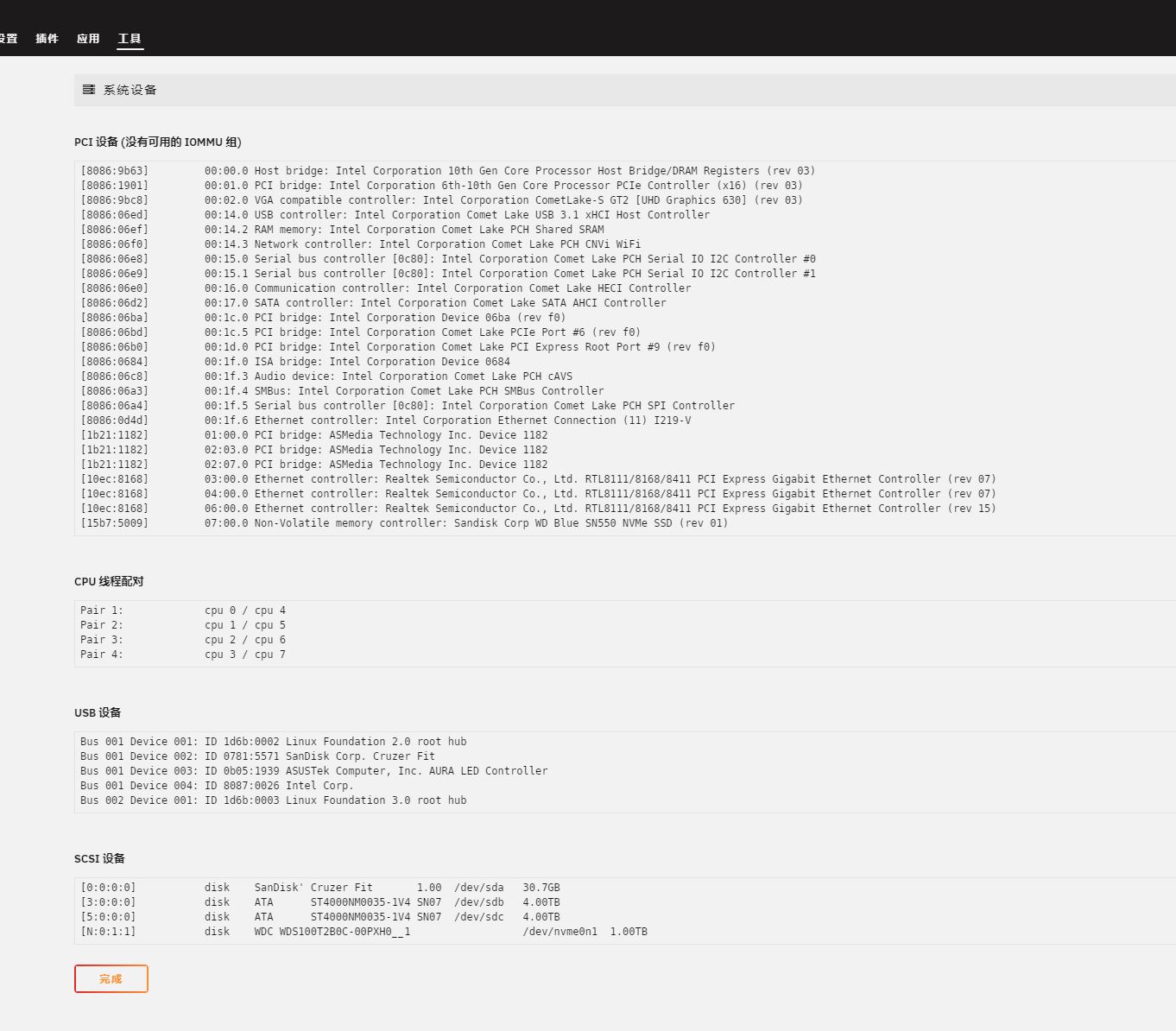

July 3, 20215 yr Author On 6/28/2021 at 2:31 AM, Squid said: The vfio plugin is integrated in 6.9.2 and should be removed. After that, if under Tools, System devices it's still empty then you should open up a Defect Report and include your diagnostics vfio 插件集成在 6.9.2 中,应该删除。之后,如果在工具下,系统设备它仍然是空的,那么你应该打开一个缺陷报告并包括你的诊断 10n99-unraid-diagnostics-20210703-1818.zip
July 10, 20215 yr On 7/6/2021 at 3:19 AM, 10N99 said: 开启了 我也没有什么头绪,第一次见没有勾选框的情况,你的服务器主板U的硬件名单配置是没有问题的。
July 12, 20215 yr Author On 7/10/2021 at 10:59 PM, lyqalex said: 我也没有什么头绪,第一次见没有勾选框的情况,你的服务器主板U的硬件名单配置是没有问题的。 CPU i3 10105 主板 华硕H470i 而且还买了正版unraid系统。
July 17, 20215 yr 你所使用的硬件不是偏门,我觉得你需要更换主板或u进行测试是否硬件故障。在此之前应该重装unraid并最简化配置直通测试。通过我的 SM-N9860 上的 Tapatalk发言

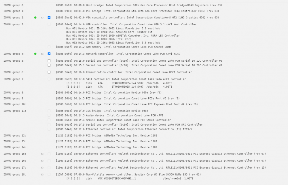

July 22, 20215 yr Author On 7/17/2021 at 9:24 PM, lyqalex said: 你所使用的硬件不是偏门,我觉得你需要更换主板或u进行测试是否硬件故障。在此之前应该重装unraid并最简化配置直通测试。 通过我的 SM-N9860 上的 Tapatalk发言 现在核显和wifi都可以直通了,但是网卡还是不行。

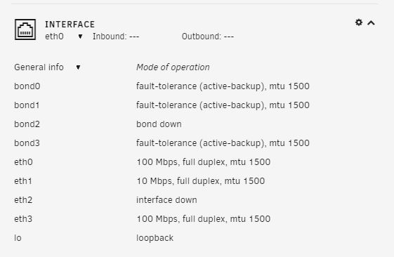

July 23, 20215 yr 现在核显和wifi都可以直通了,但是网卡还是不行。看情况应该是网络设置里面勾选了这些端口或者某些docker设定占用了网口,逐一排查去掉勾选。通过我的 SM-N9860 上的 Tapatalk发言
