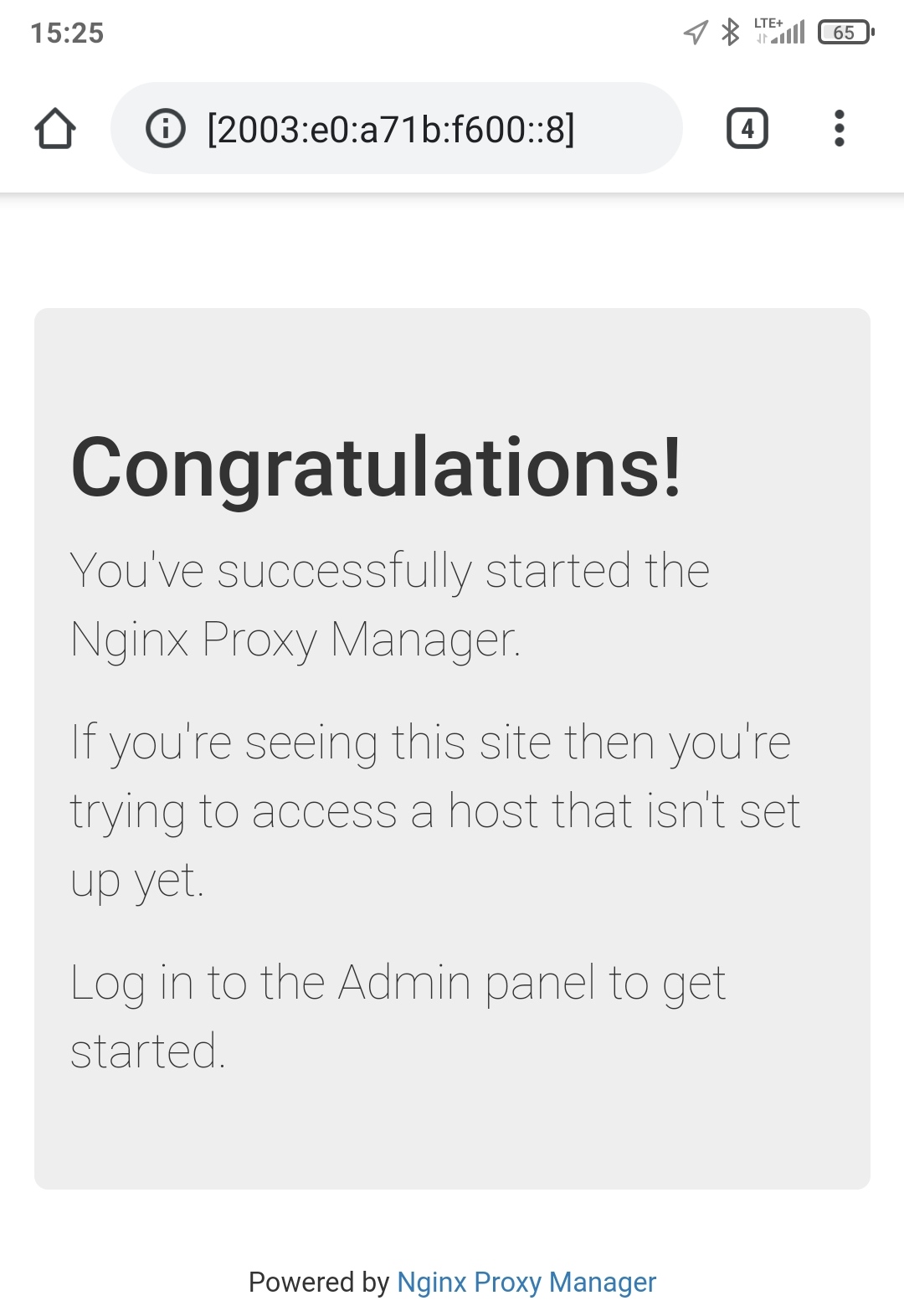

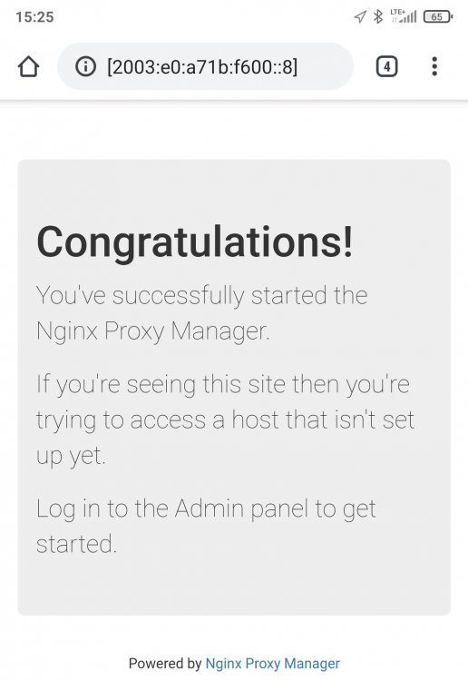

IPv6 ist gar kein Problem (das ist der Nginx Proxy Manager Container auf meinem Server):
http://[2003:e0:a71b:f600::8]/
Bei mir übrigens über D1 nicht erreichbar, wenn ich im Handy den APN internet.t-d1.de verwende. Aktuell verwende ich deswegen internet.v6.telekom aber wie man sowas einstellt, kannst du der Schwiegermutter nicht erklären. Deswegen auch meine Aussage, dass es nicht ohne IPv4 geht.
