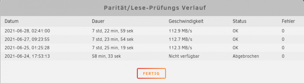

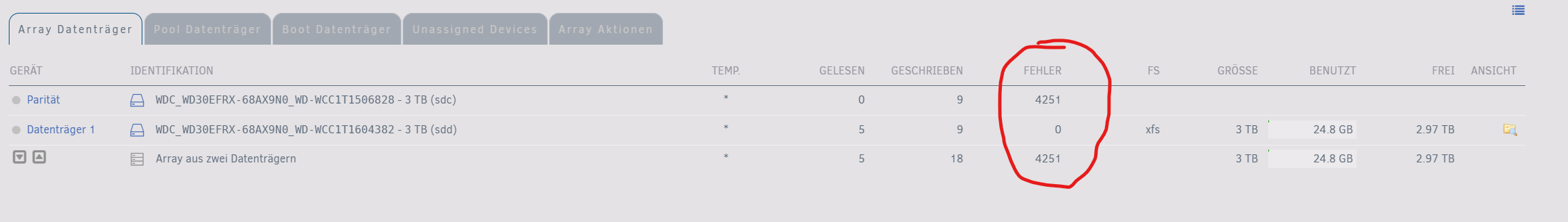

Hallo, ich habe ein neues Array mit 2 Festplatten erstellt (Festplatten sind aus meinem alten NAS). Nun zeigt mir die Parität Fehler an, muss ich mir da Sorgen machen bzw. was kann ich gegen diese Fehler unternehmen?

Entweder Platte defekt oder Kabelverbindung. Was sagen die SMART Werte der Parity?
Danke für die Antwort. Da werde ich heute Abend erstmal das Datenanschlußkabel (SAS Anschluß) auf einen SATA-Anschluß am Board wechseln und schauen, ob die Fehler damit behoben sind. Wenn die Festplatte defekt ist, welche günstigen Festplatten können empfholen werden?

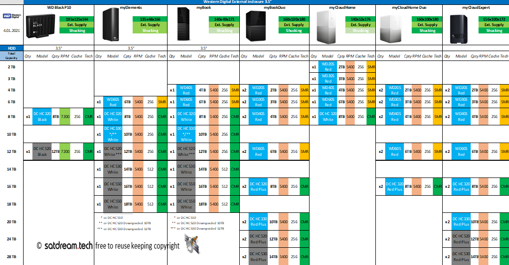

Und zwischen den Herstellern gibt es eh keine nennenswerten Qualitätsunterschiede. Sollte nur eben keine SMR Platte sein. Also von WD jetzt keine Red, sondern Red Plus. Und bei externen Gehäusen muss man sich vorher informieren was verbaut ist zB bei Seagate sind erst ab 12TB CMR Platten verbaut.
