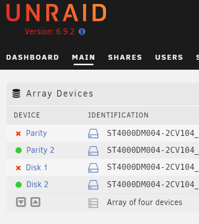

Hallo, ich habe das Problem, dass bei mir zwei von 4 Festplatten als disabled stehen. Alles was ich getan hatte war die SATA-Power Stecker umzustecken so dass ich ein Hotswap Bay mit anschließen konnte, ohne Festplatten, aber falls ich es mal brauche. Ich habe auch schon xfs_repair ausgeführt, da werden keine Fehler angezeigt, habe auch schon die Sata Kabel umgesteckt (Habe eine 4SAS/16SATA Raid Controller als HBA) und mehr mals neugestartet, aber immer noch zwei rote X.
Was hilft braucht ihr für Informationen, syslog, Diagnostigs?
Vielen Danke im Voraus!
Edit: - Keine Gelb markierten SMART Fehler und die Festplatten sind noch gar nicht so alt. Die beiden disabled Drives hatte ich zuerst gehabt und die beiden die Laufen habe ich mir erst später geholt, unter den anderen beiden Festplatten eingebaut und als zweite Party und Disk zugewiesen.

Die Platten gelten jetzt als Defekt und Unraid erwartet, dass du sie ersetzt. Du kannst nicht den Ursprungszustand wiederherstellen, da ja bereits ein Bit reicht um die die Parität zu verändern und würde man Parity 2 einfach wieder zuweisen, würden sich die beiden ja "widersprechen".
Wenn du 100%-tig sicher bist, dass Disk 1 nicht defekt ist, könntest du einen Screenshot von der Übersicht machen und über Tools > New Config alle Platten neu zuordnen und die Parität neu aufbauen lassen.
Oder du machst das hier und die Disk 1 wird über die Parity 1 wiederhergestellt:
https://wiki.unraid.net/Manual/Storage_Management#Rebuilding_a_drive_onto_itself
Dann musst du aber 100%-tig sicher sein, dass Parity 1 korrekt ist (wann war der letzte Parity Check?).
Wenn du Angst hast: Array stoppen und Disk 1 aushängen. Array starten. Dann Disk 1 über Unassigned Devices einhängen und ein Backup von Disk 1 erstellen, bevor du einen der oben genannten Schritte durchführst.

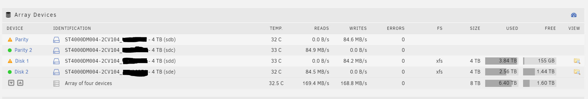

Ich hatte mich erst gewundert wieso die zwei Festplatten lesen und auf die anderen beiden geschrieben wird, ich fachte erst Data Rebuild:

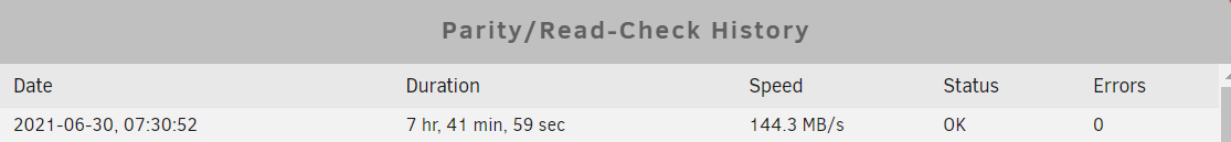

Aber der Parity Check hat keine Fehler ergeben und ist sauber durchgelaufen und Parity ist wieder valid:
Genau das ist auch passiert. Er hat die Parity 1 neu berechnet und Disk 1 über die Parity 2 wiederhergestellt. Disk 1 wurde also komplett überschrieben. Hätte es bei der Wiederherstellung Fehler gegeben, hättest du in dem Fall verloren. Deswegen hätte ich die Disk 1 erst gesichert. Murphys Law und so 😉
