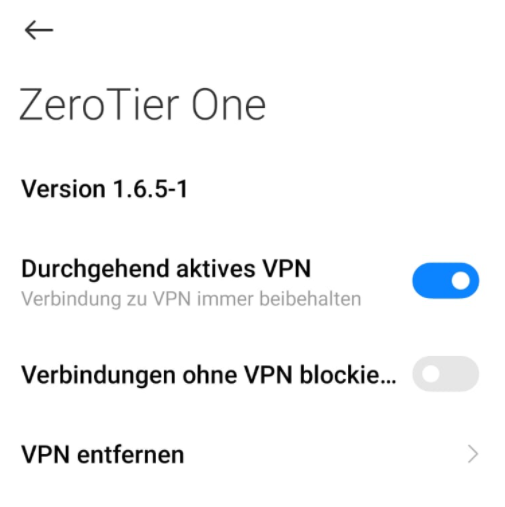

Danach habe ich in den Android Einstellungen beim Zerotier VPN die Option "Durchgehend aktives VPN" ausgewählt und wieder neu gestartet. Diesmal wurde die VPN Verbindung automatisch wiederhergestellt. Sollte also das sein was du erreichen möchtest.

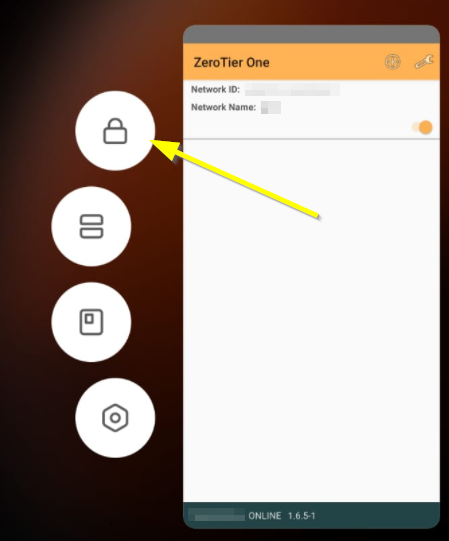

Sollte das Smartphone die Verbindung im Hintergrund kicken, könnte es evtl helfen die Zerotier App zu locken. Dazu die letzten Apps öffnen und lange auf Zerotier gedrückt halten und das Schloss-Symbol anklicken:
Ich lasse jetzt mal die Verbindung offen und schaue mal ob das bei mir notwendig ist. Mein Xiaomi killt nämlich normalerweise alles was im Hintergrund länger aktiv ist.

Du hast doch auch MIUI?? Einfach letzte Apps anzeigen lassen. Also entweder Viereck-Taste drücken oder wenn du Fullscreen nutzt, hochziehen, kurz halten und loslassen. Danach auf der App gedrückt halten.
Oh, da war ich ja noch nie. Schande über mein Haupt. Ich nutze die letzten Apps immer nur zum Schließen ...
Danke.

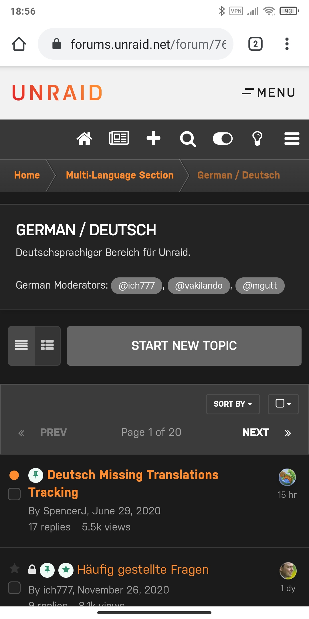

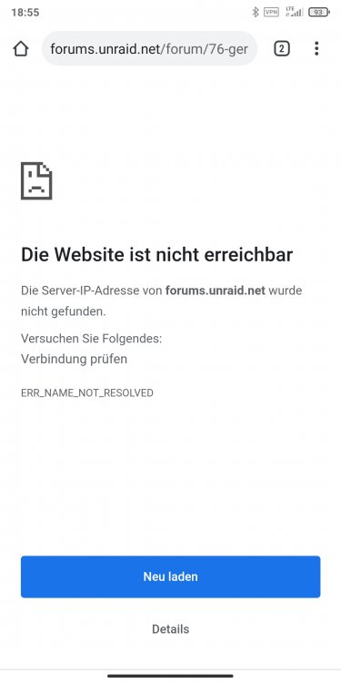

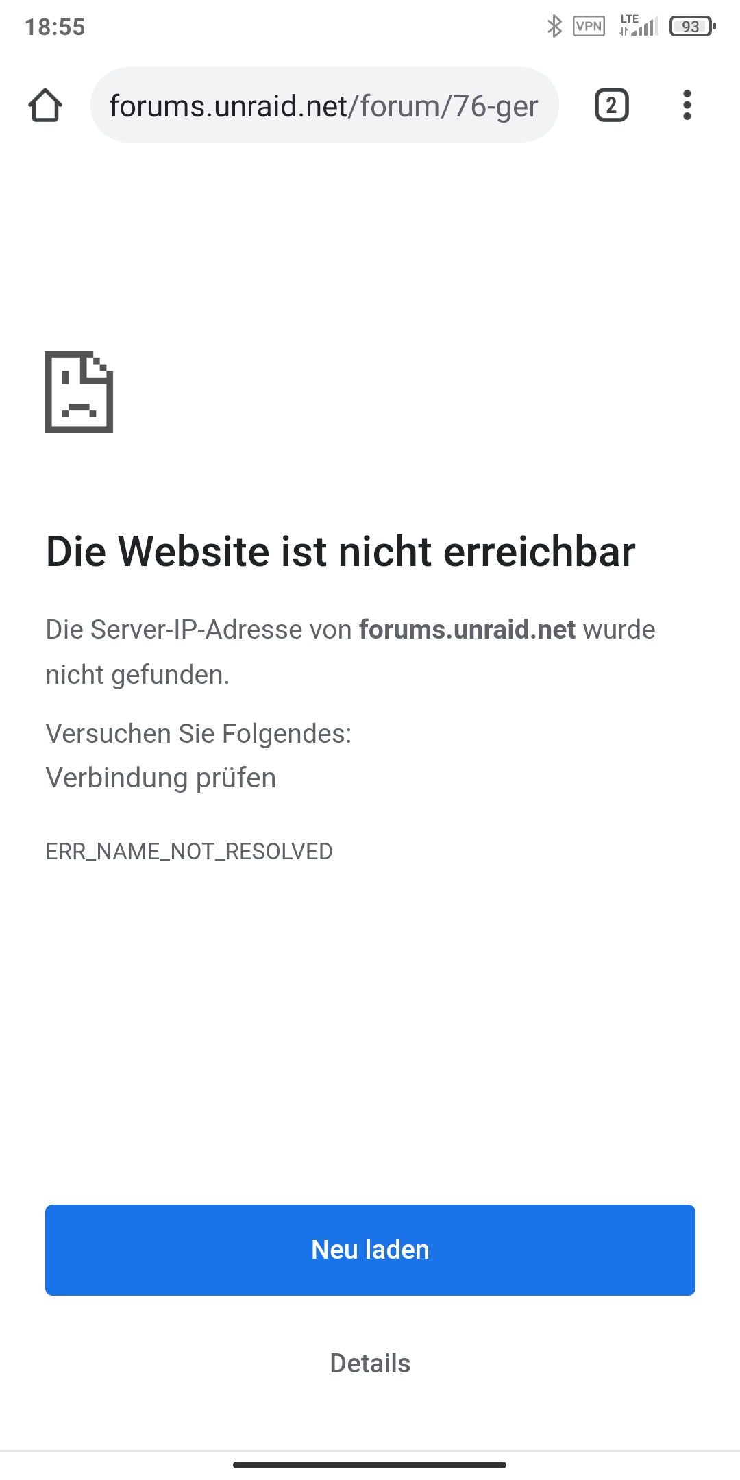

Ich war gerade mit laufender ZeroTier Verbindung unterwegs. Dabei ist mir aufgefallen, dass wenn ich kein WLAN habe, dass ich kein Internet habe?! Wieso geht der Traffic unterwegs über den VPN?
Hmm, das ist bei mir nicht so. Habe gerade mal WLAN abgeschaltet. Plex/Nextcloud (SWAG/Nginx), SMB, Internet läuft.

Ich auch nicht. Macht ja auch irgendwie keinen Sinn, weil es ja nur bei mobilen Daten so ist. Mal sehen ob das an meinem APN liegt. Den hatte ich ja wegen IPv6 angepasst.

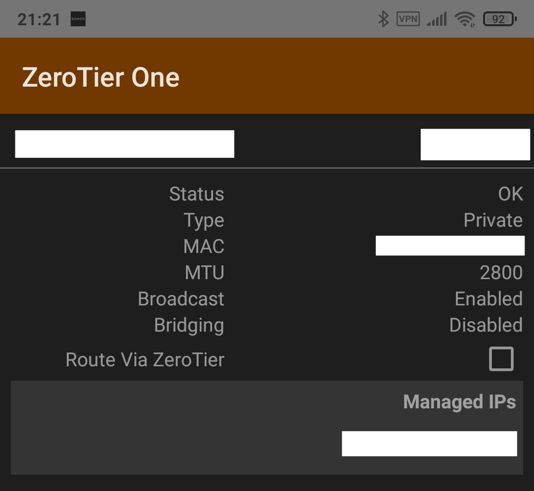

...wenn Du das beim Netzwerk so aktivierst, dann ja.
Allerdings wird Deinem Router die Route für den Rückweg fehlen, daher geht es wohl nicht.
Im Client heisst es, glaube ich "route through network"...im Client auf das Netzwerk gehen und dort das Häkchen überprüfen.
Ist inaktiv:
Habe es auch mal aktiviert. Verhalten ist identisch.
24 minutes ago, mgutt said:
Ist inaktiv:
OK, das ist noi....bei mit funktioniert es auch nicht...bin aber sicher, dass dies vorher (denke bei v1.4.x hatte ich I-net trotz aktivem VPN) funktionierte. grrr...🥵

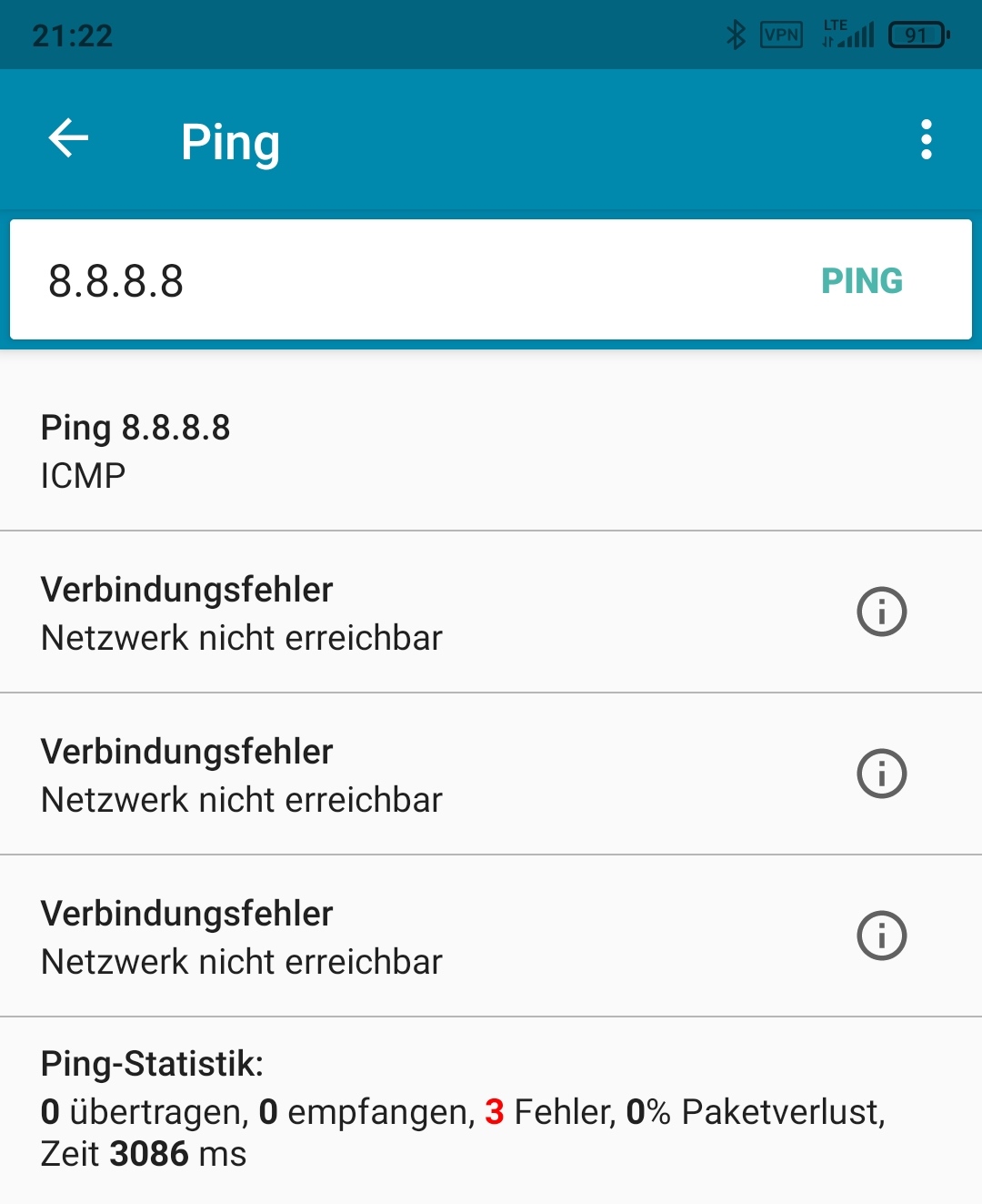

Edit: OK..es ist die DNS Auflösung...ein ping auf eine IP ins I-Net geht auch bei bestehender zt VPN Verbindung

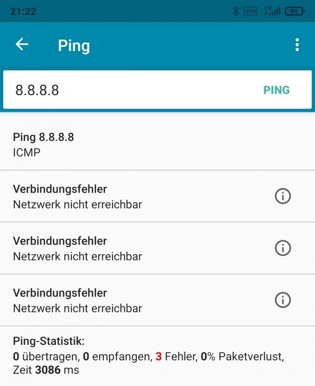

Bei mir nicht:
Allerdings geht es, wenn ich den APN von Internet.v6.telekom auf internet.telekom ändere?!
IPv6 hatte ich im Client auch testweise deaktiviert. Echt verrückt.

49 minutes ago, mgutt said:
Bei mir nicht:
...und bei mir geht es trotz APN internet.v6.telekom ... sehr merktürlich
