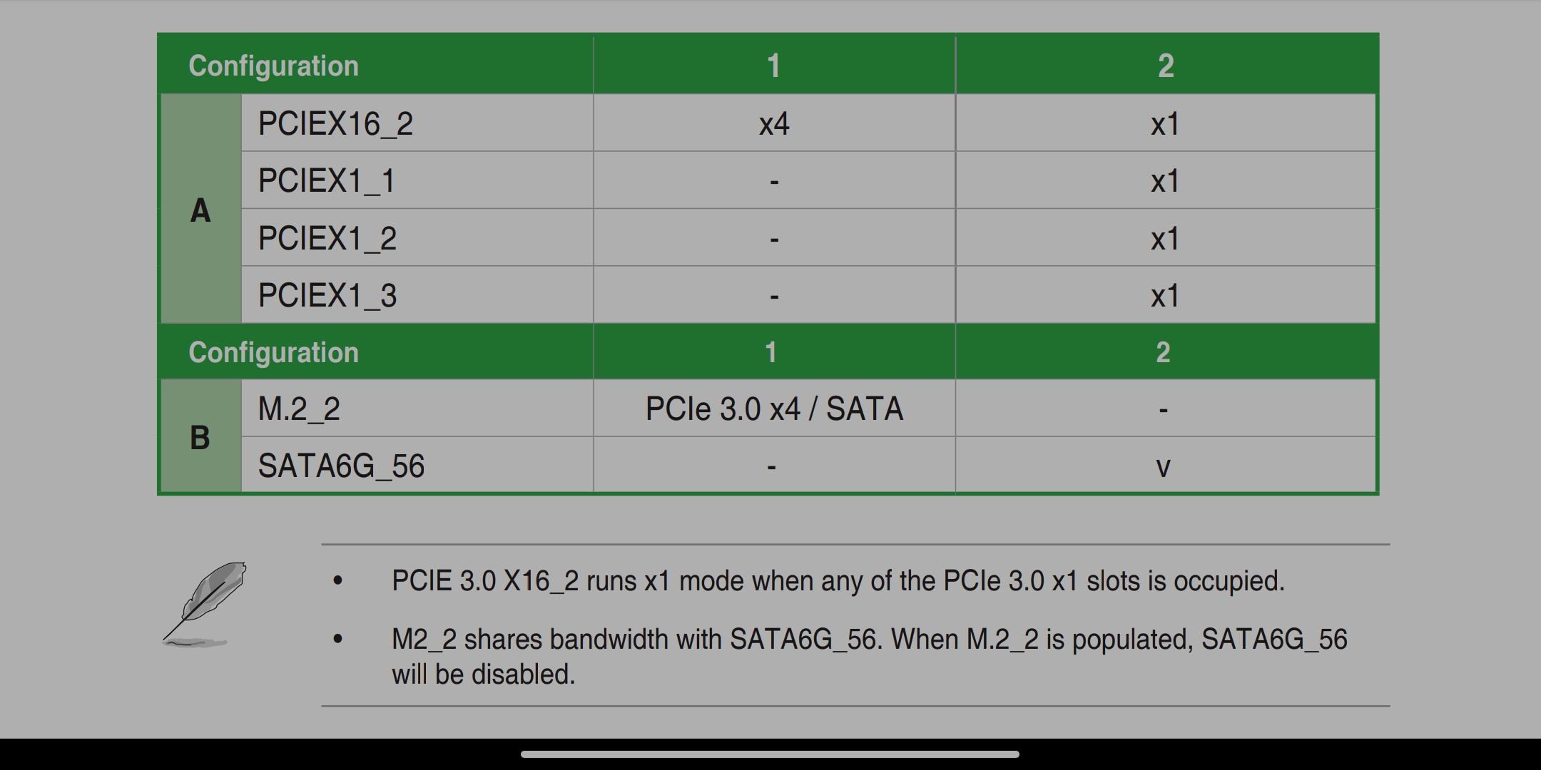

July 2, 20215 yr Community Expert 1 hour ago, KrisAusEU said: ASUS TUF B550 Mainboard gekauft, weil da mehr Platz für weitere PCI Karten und ein 2. NVME Slot ist. B550 Plus? Nur weil Steckplätze da sind, heißt das nicht, dass man sie auch verwenden kann: Dein Vorhaben kannst du also vergessen. Du kannst nur die zwei langen Slots verwenden und die beiden M.2 auch nur dann, wenn du mit 4x SATA leben kannst. Ansonsten muss du deutlich konkreter werden. Welche CPU, welcher RAM, welche NVMe usw. Ich sag dir aber gleich, dass B550 eigentlich nichts für einen Server ist. Da sollte man eher ein X570 nehmen. Und vor allem ein Board, dass die beiden x16 Slots von der CPU bedient und nicht so bekloppt wie bei dem Board, dass der eine Slot vom Chipsatz bedient wird. Warum eigentlich überhaupt AMD? Und warum die GT710? Für eine kleine Office VM? Hättest du bei einem Intel C246M oder W480M Chipsatz nicht gebraucht. Da hätte die iGPU den Part übernehmen können. Außerdem hättest du dann gleich 8x SATA und brauchst evtl gar keine SATA Karte.

July 5, 20215 yr Community Expert On 7/4/2021 at 6:40 AM, KrisAusEU said: Und warum sind die dann da und werden beworben? Man kann sie alle nutzen, nur dann laufen alle sehr langsam mit x1. Also nur eine Lane, was bei PCIe 3 dann nur noch 1 GB/s entspricht: https://www.elektronik-kompendium.de/sites/com/0904051.htm#:~:text=und Ausfälle kompensiert.-,Übertragungsgeschwindigkeit,desto höher ist die Übertragungsgeschwindigkeit. Eine Grafikkarte wird bereits durch x8 leicht gedrosselt. Bei x4 deutlich und bei X1 reicht es gerade so für Full HD Berechnungen. Also das ist echt wenig Bandbreite. Würde man zb eine SATA Karte in so einem Slot verwenden, würde sie je nach Anzahl der SATA Buchsen auch schnell an das Limit des PCIe Slots kommen. On 7/4/2021 at 6:40 AM, KrisAusEU said: Warum die GT710? Weil die zufällig noch irgendwo im Schrank lag, Ich meinte warum du sie überhaupt verbauen willst. Also um Unraid eine primäre GPU zu geben. Du könntest alternativ versuchen die 2060 an VFIO zu binden (Tools > System Devices) und unRAID in Legay zu booten (Flash Drive > Ganz unten auf der Seite). Du musst Unraid also dazu bringen auf die 2060 zu verzichten. Dann brauchst du auch keine GT710, wobei es komisch ist, dass die nun gar nicht mehr geht (genauso wie die NVMe). Wird sie denn nicht mehr im BIOS angezeigt oder woher weißt du, dass sie nicht mehr geht? On 7/4/2021 at 6:40 AM, KrisAusEU said: die 2. Nvme kann auch extern im USB bleiben Dann muss die aber gut gekühlt werden, denn über USB kann die nicht in den Standby wechseln. Ich würde das nicht machen.
