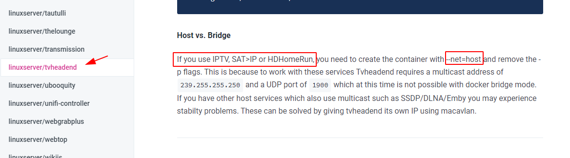

Fritz dvb-c aktivieren, tvheadend im Host Modus starten, fertig.
Die Tuner erscheinen dann in tvheadend
Spezielles ist nicht mehr nötig sofern das Fritz OS halbwegs aktuell ist.

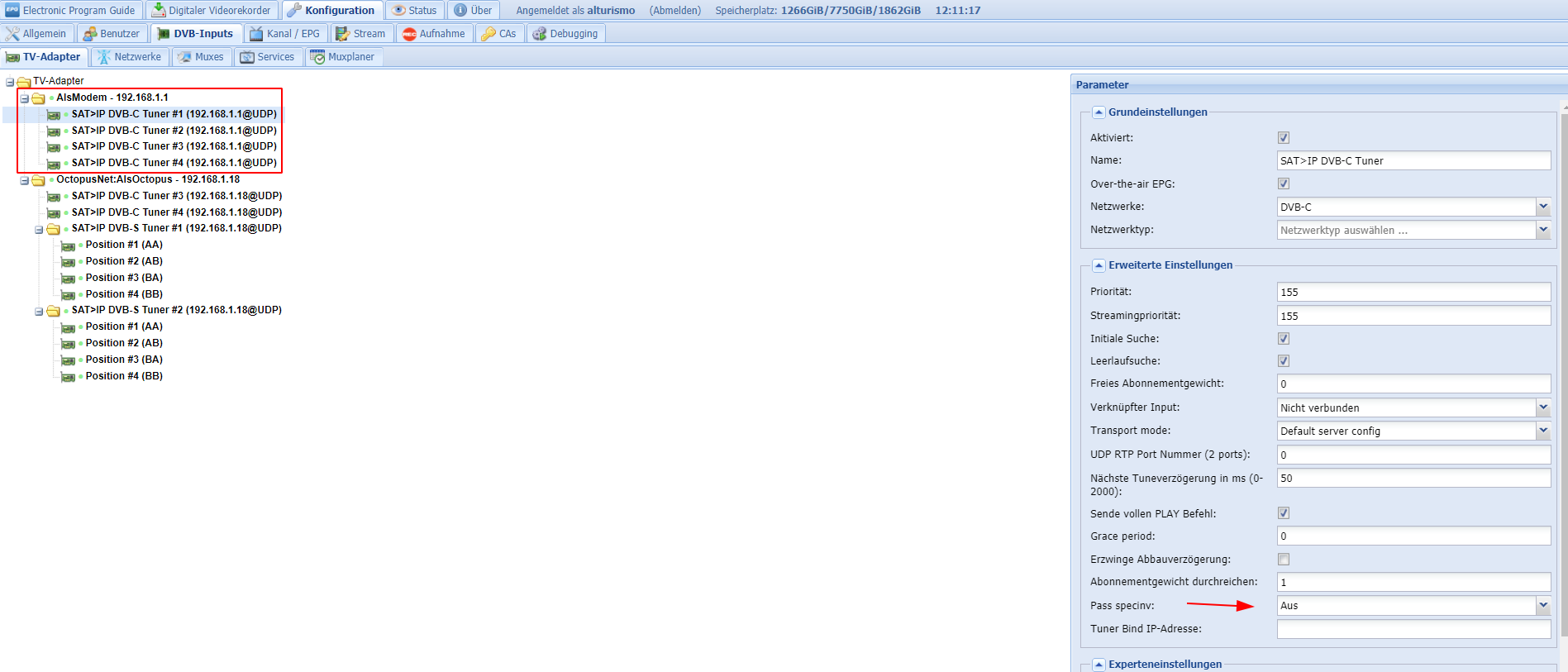

hier noch ein Hinweis Thema Fritz Tuner, falls Fehler beim tunen kommen folgendes testen, setzen, ...
Hier ist die 192.168.1.1 meine Fritzbox, pass specinv auf AUS, muss bei jedem Tuner separat gesetzt werden ... ist hier
(wenn ich mich recht erinnere) seit der 6591 so, mit der 6490 ging auch NICHT BENUTZEN.
Edited by alturismo

das ist nicht mehr so zur Info seit FritzOS den SatIP Standard mehr oder weniger einhält, früher ja, ginge übrigens auch im Docker ... aber kein Thema mehr.
Edited by alturismo
Ja sauber !! das war alles ?? danke !! hab auf Host Modus umgestellt und alle Adapter sind sichtbar. DANKE
liebe Grüße, und noch ein schönes Sonniges Wochenende
ja, das war alles ;) zur besseren Erklärung ...

das hat nichts mit tvheadend an sich zu tun, sondern wie du deinen docker startest, per docker run, compose, ... dazu dann einlesen wie man --net='host' setzt ... im host mode ist dann discover sauber da und tvheadend erkennt die Fritz als SatIP Tuner.

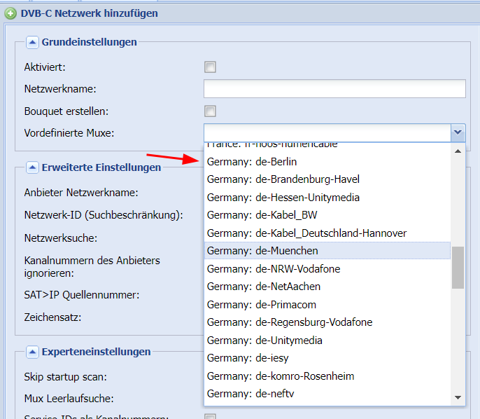

weis vielleicht jemand welchen Pre-defined muxes bei Network ich nehmen kann wenn ich bei Vodafone-SH, finde da nichts passendes gibs da ein tipp oder trick ? egal welchen ich so annährend genommen habe waren definitiv zu wenig sender 😏
cYa BUSTER
Edited by BUSTER
ich würde einen nehmen zum Start, bedingt durch die VF Verschiebungen und da diese von "irgendjemanden" bei tvheadend gepflegt werden ...
werden die aktuell sicherlich nie genau passen.
Beispiel Berlin

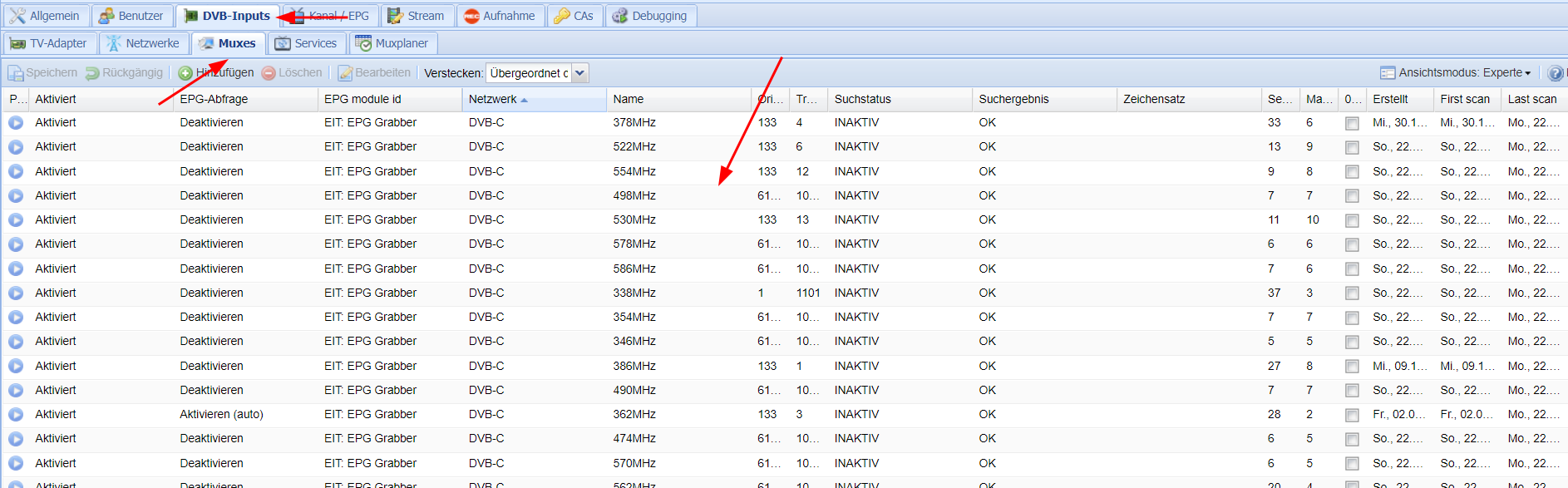

danach hast du ja einen Start mit muxes
was dir jetzt fehlt oder zuviel ist, einfach hinzufügen oder entfernen und Sendersuchlauf durchführen, Vorlagen hast du ja dann genug
Welche muxes usw usw ...
Belegungen
https://helpdesk.vodafonekabelforum.de/sendb/belegung.html
Hilfe zu tvheadend (ist ja kein unraid Thema) bzw. Anfrage ob das hemand updatet ;)
https://tvheadend.org/projects/tvheadend/boards

Danke für deine anleitung, genau so habe ich es übernommen, nun sind alle sender da.
