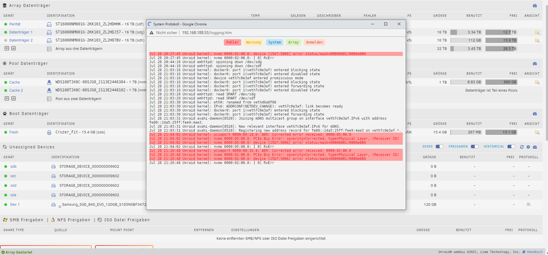

Guten Abend,
Ich wollte mich heute mal mit Blueiris befassen, dabei ist mir allgemein bei den installierten Docker Containern ( Plex, Krusader, Blueiris) aufgefallen, dass die HDD´s immer wieder geweckt werden und geringfügig daten auf einer Datenträger Platte und Parity geschrieben werden.
Das verwundert mich doch sehr, da ich davon ausging dass er doch auf SSD´s schreiben sollte.
Hatte zur ersten Befüllung bei den Shares, den Cache ausgeschaltet um die SSD zu "schonen" und danach den Cache auf Yes gestellt.
Bei den Shares appdata und system ist dieses aber von Anfang an auf "Preferer".
Blueiris hat z.b. nur das Share appdata eingebunden und trotzdem schreibt er auch auf die HDD´s.
Wenn ich keinen Docker laufen habe, gibt es auch kein traffic mehr auf den Platten.
Wo liegt hier mein Denkfehler?
Außerdem habe ich noch im Log folgenden Fehler:
Das müsste ja eine von den SSD´s sein?
Ich habe hier gelesen, dass man "pcie_aspm=off" einstellen solle, habe aber auch aufgeschnappt, dass ein Bios update oder tauschen der PCI Geräte Abhilfe schaffen könnte.
Da ich aber nur die beiden NVME habe, die am PCIe hängen und auch die gleichen sind, sehe ich beim tauschen der beiden keinen Erfolg. Dass Bios update würde ich morgen mal in Erwägung ziehen.
Weitere Ideen?
Viele Grüße
Der Mover kann nur Dateien bewegen, die nicht in Verwendung sind. Wenn also der Container installiert wurde als der Cache noch nicht aktiv war, liegen dessen Dateien teilweise im Array. Abhilfe schafft da den Docker Dienst zu deaktivieren und den Mover dann zu starten.
Über Shares und rechts das Ordnersymbol bei appdata, kannst du dann nachsehen ob noch Dateien im Array liegen.
Darauf habe ich gestern extra geachtet, den Mover erst zu starten wenn alle Docker ausgeschaltet sind.
Der Mover war auch schnell fertig...
Du hast aber recht, es waren noch Datein von Appdata und System auf dem Array, aber selbst ein erneutes starten des Movers tut es nicht.
Ich habe jetzt die beiden Shares auf Cache Yes gestellt und den Mover gestartet. Jetzt ist er auch fleißig beim verschieben. Natürlich auf die HDD, danach stell ich aber wieder auf Preferer um, dann sollte es hoffentlich funktionieren.
Den Docker Dienst abschalten. Nicht nur die Container stoppen.
Achso😀 ja das wird es bestimmt sein. Dankeschön!

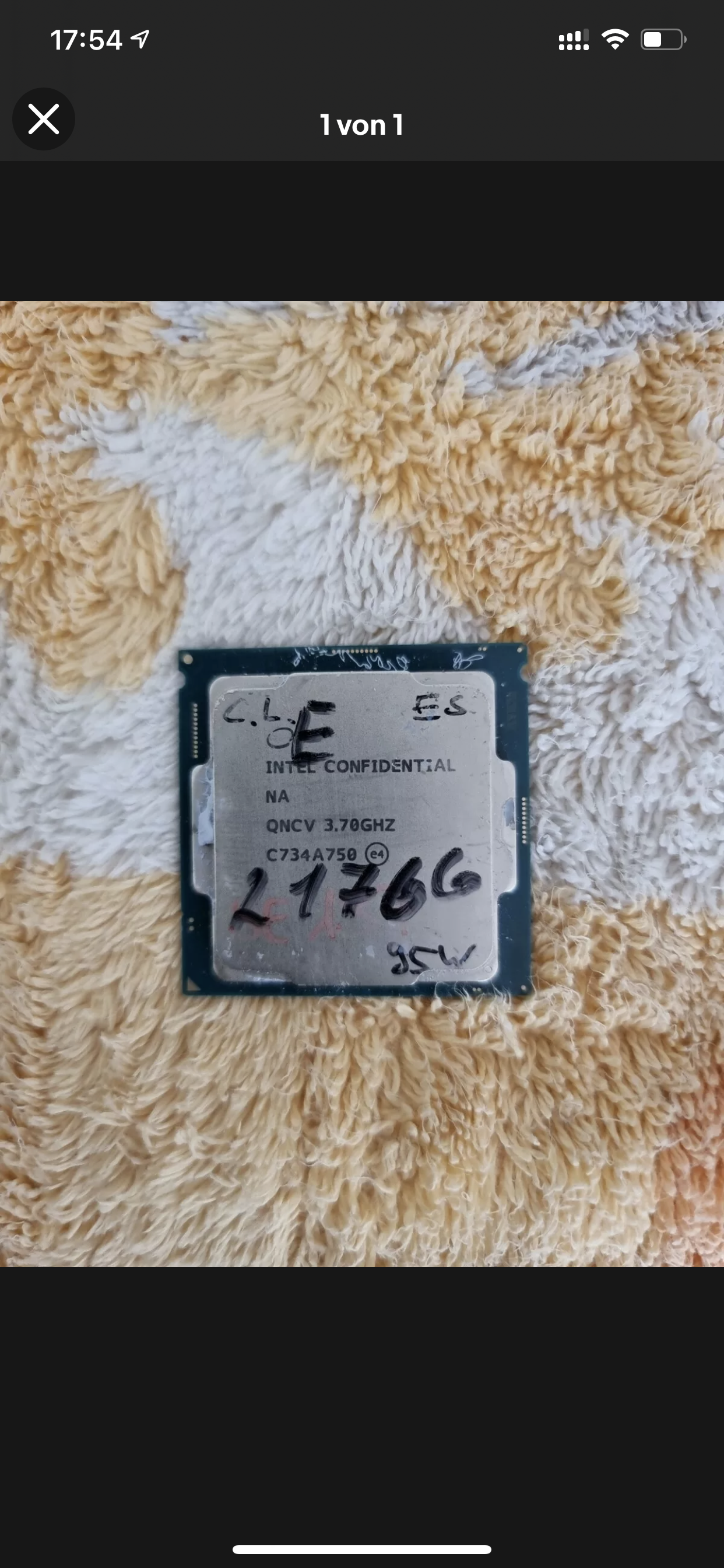

Kurze Frage, habe mir gestern bei eBay ein Xeon E-2176G für 185€ gekauft. Dachte ich jedenfalls, bis jetzt.
Der Verkäufer meldete sich jetzt bei mir und frug : „Guten Abend.haben sie gelesen das prozessore es sind??wenn ja dann packe ich ein“
Das habe ich nicht so richtig verstanden und fragte ihn was er damit meinte.
Daraufhin kam: „Das prozessor ist ES kein original,aber alles das gleiche“
und mit dem Bild: D4D1B489-E76B-4596-9C59-2576DFE599F9.thumb.png.db5d9c84de2e748b523725051d04b5b6.png
Jetzt bin ich total verwundert! Was soll das sein? Und soll ich lieber den Kauf abbrechen?
Es ist nicht so, dass ich den unbedingt brauche, bis jetzt reicht ja der i3-8100. Aber ich dachte für den Preis den 6 Kern E-2176G da machste nix falsch.
Was meint ihr?
Danke!
Ja, das ist ein Vorserien-Modell und ganz sicher nicht so viel wert wie ein Original. Solche Vorserien-Modelle werden deutlich günstiger in China gehandelt und soweit ich weiß, sind sie eben nicht 1:1 identisch.
Ach du lieber Herr. Besten Dank an dich! Dann breche ich den Kauf ab. Das ist mir ein Vorserienmodell nicht wert!
Da suche ich lieber noch weiter in Ruhe.
Danke nochmal!
Das scheint kein ES zu sein sondern sogar ein QS.
