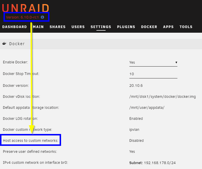

On 7/8/2021 at 2:26 PM, ich777 said:
in 6.10 funktioniert der Host Access nicht mehr
Ich hab da mal eine Frage 😁
Geht doch oder fliegt das noch raus?
Das funktioniert noch und wird nicht rausfliegem weil das "feature" relativ viele leute doch noch benutzen...
In 6.10.0.-beta26 flog das glaub ich raus aber nach intervention wurde es doch noch gelassen und mit der option ob du ipvpan oder macvlan nutzen willst.
macvlan sollte das "ding" sein das bei vielen eine Kernel Panic verursacht.
