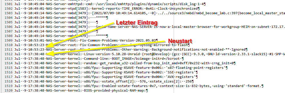

Jetzt hab ich nur noch das Problem das die Kiste alle paar Stunden abschmiert und neu startet.
Ich vermute mal ich hab ein Hardwareproblem.
Wie immer Tolle Hilfe !
Danke für den hinweis.
Ich hab das syslog mal eingeschalten. Seit ich mit dem befüllen angefangen habe gestern
ist die Kiste ca 5x neu gestartet, ich konnte die Kopie jedes mal wieder fortsetzen.
Was auch extrem nervig ist, das die Übertragungsgeschwindigkeit nur bei ca. 75 Mb/s liegt, bin ich so von meiner Qnap nicht gewohnt.
Verwendete Hardware:
Mainbord: GA-990FXA-UD3
M/B: Gigabyte Technology Co., Ltd. GA-990FXA-UD3 Version - S/N:
BIOS: Award Software International, Inc. Version FFe. Dated: 11/08/2013
CPU: AMD FX™-4170 Quad-Core @ 4200 MHz
HVM: Aktiviert
IOMMU: Aktiviert
Cache: 128 KiB, 128 KiB, 2 MB, 0 KiB
Arbeitsspeicher: 0 MiB (maximal installierbar 16384 MiB)
Netzwerk: bond0: fault-tolerance (active-backup), mtu 1500
 eth0: 1000 Mbps, full duplex, mtu 1500
Kernel: Linux 5.10.28-Unraid x86_64
OpenSSL: 1.1.1j
Betriebszeit: 0 Tage, 06:34:24
CPU: AMD Phenom(tm) II X4 980
RAM: G.Skill Ares DDR3 1866 32GB 4x8
Der Server ist gerade wieder abgeschmiert und ich hab mal die Syslog angehängt.
Leider weis ich nicht wonach ich suchen muss?
...davon sieht man aber im Syslog nix.
Das ist nur *ein* boot/start-Vorgang.
Der gesamte Syslog, mit den Ereignissen vor diesem Start ist interessnat und sollte auf dem USB-Stick sein.
...und bitte als echte Datei anhängen, nicht als Quote/code in den Thread....dann kann mal auch mal suchen ;-)
Interessant wäre alles, wo eine Zeile ein "rro" (Error)  oder "arn" (Warning) beinhaltet.....häng einfach alles hier rein (Diagnostics ZIP).
6 minutes ago, F_A_H said:
So gerade wieder abgeschmiert
In den Logs steht nichts:
Klingt daher eher nach einem Hardware-Problem.
Netzteil in Ordnung? CPU Kühler ordentlich montiert?
