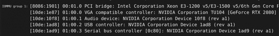

Ist sie an vfio gebunden (Tools > System devices > Haken setzen)?
Hat Unraid auch eine GPU zb eine iGPU?
Vfio war nicht gebunden - nun ist der Haken drin...
jetzt kommt bei Linux:
Device-2: NVIDIA GP107 [GeForce GTX 1050 Ti] vendor: PNY driver: nvidia v:460.80
bus ID: 06:00.0 chip ID: 10de:1c82
Display: x11 server: X.Org 1.20.9 driver: nvidia
unloaded: fbdev, modesetting, nouveau, vesa resolution: 1024x768~60Hz
Und Unraid hat eine iGPU 😅
Und geht es jetzt oder immer noch nicht? Was sagen die VM Logs? Wobei die GPU ja in Linux angezeigt wird, wie du sagst.
Teste vielleicht mal mit Ubuntu und/oder wirf mal testweise die virtuelle GPU raus (VNC) um die GPU als primäre Ausgabe zu erzwingen?!
Auch die Frage ob die ROM passt. Da steht ja PNY und die ROM Asus?!

Gab es von der GPU auch einen USB Eintrag, den du an VFIO gebunden hast?
Wo kann ich das lesen?
2 minutes ago, mgutt said:
Ist die iGPU im BIOS als primäre GPU ausgewählt (und nicht die Nvidia GPU)?
Jop, hab ich getestet bevor ich den aufm Schrank geschmissen habe xD
Würde dann bei den System Devices direkt unter/über der GPU als Eintrag auftauchen. Gilt auch für Audio:
Da steht dann überall Nvidia dran. Das alles muss an VFIO gebunden und auch alles an die VM durchgeschliffen werden.
