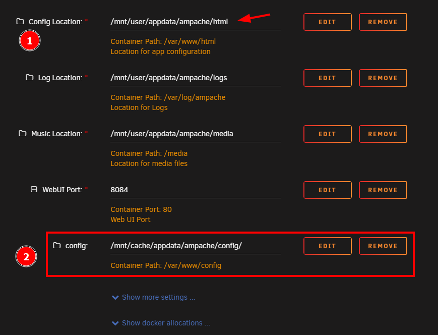

March 9, 20242 yr Solution 8 hours ago, wubl said: Meine Vermutung, es hat etwas mit den Berechtigungen zu tun. Hierzu kenne ich mich aber überhaupt nicht aus, würde es aber gerne verstehen. wenn ich mir das anschaue 3 Steps gemacht 1/ Pfad html geändert 2/ Pfad config ergänzt 3/ Rechte bei ampache appdata geändert > Unraid Terminal chmod -R 777 /mnt/user/appdata/ampache/ dann durch die webui config und dann wurde auch die Datei erzeugt (welche jetzt anpassbar ist) Docker wieder runtergeschmissen viel Spaß damit

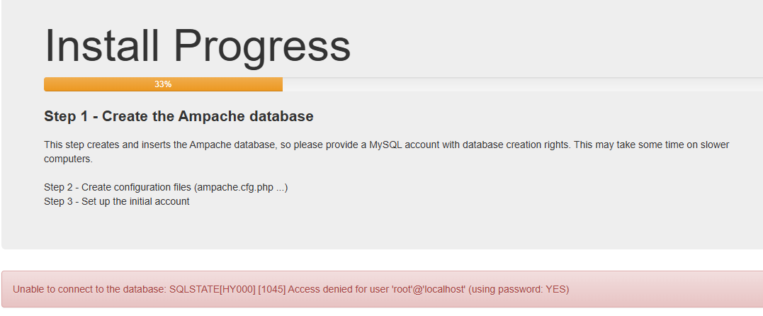

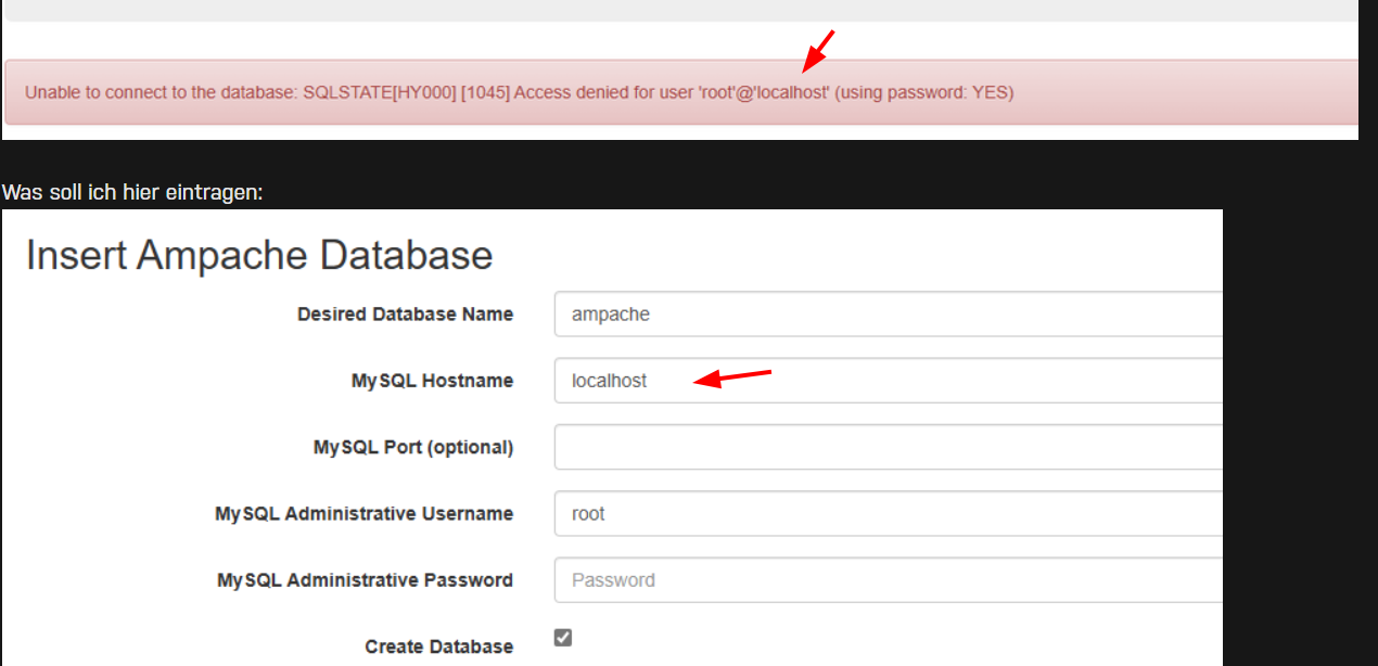

August 28, 20242 yr Hallo zusammen, ich habe mir auch mal das Ampache installiert, doch ich komme ebenfalls nicht weiter. Was wird den noch für ein Docker benötigt? MySQL oder MariaDB? MariaDB habe ich installiert, doch auch mit dem User/PW komme ich hier nicht weiter. Folgende Fehlermeldung bekomme ich: Was soll ich hier eintragen: Danke schon mal für die Hilfe!
August 28, 20242 yr 15 minutes ago, JokerHD said: Folgende Fehlermeldung bekomme ich: 16 minutes ago, JokerHD said: MariaDB habe ich installiert, doch auch mit dem User/PW komme ich hier nicht weiter. wenn du das separat installiert hast ... wird es wohl nicht localhost sein. passenden user / pw gibst du ja auch je nach mariadb docker mit an ... solltest du kennen

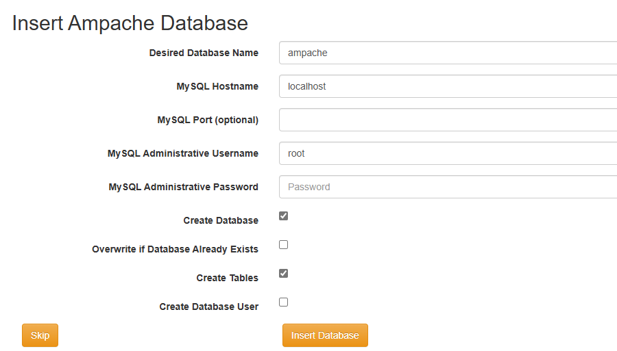

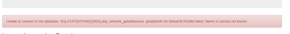

August 28, 20242 yr hm, vielleicht hab ich da einen Gedankenfehler... Ich habe MariaDB für einen anderen Docker (ROMM) installiert und ihn so benannt: MariaDB-ROMM. Da ich dachte, MariaDB ist somit nur für den ROMM-Docker zuständig. Aber selbst wenn ich MariaDB-ROMM und das Root-PW für MariaDB eintrage bekomme ich eine Fehlermeldung: Sorry, bin der totale Depp was Datenbanken angeht.
August 28, 20242 yr 14 minutes ago, JokerHD said: Sorry, bin der totale Depp was Datenbanken angeht. das hat auch erstmal nichts mit "Datenbanken" zu tun sondern mit dem Verständnis der Adressierung ... dein separater mariadb Docker hat eine eigene Adresse, innerhalb eines Netzwerkes kann man den auch mit Namen ansprechen, ansonsten mit der lokalen IP ... Dann gibt es eine konzeptionelle Frage die du dir selbst beantworten musst 1/ willst du EINEN Datenbank Docker für mehrere Anwendungen 2/ oder PRO Anwendung SEPARATE Datenbank Docker's ... wenn 1/ dann die vorhandene Adresse und den vorhandenen root user / passwort ... wenn 2/ dann bei der Einrichtung entsprechend vorgehen (port mapping beachten), user pass eintragen usw usw
