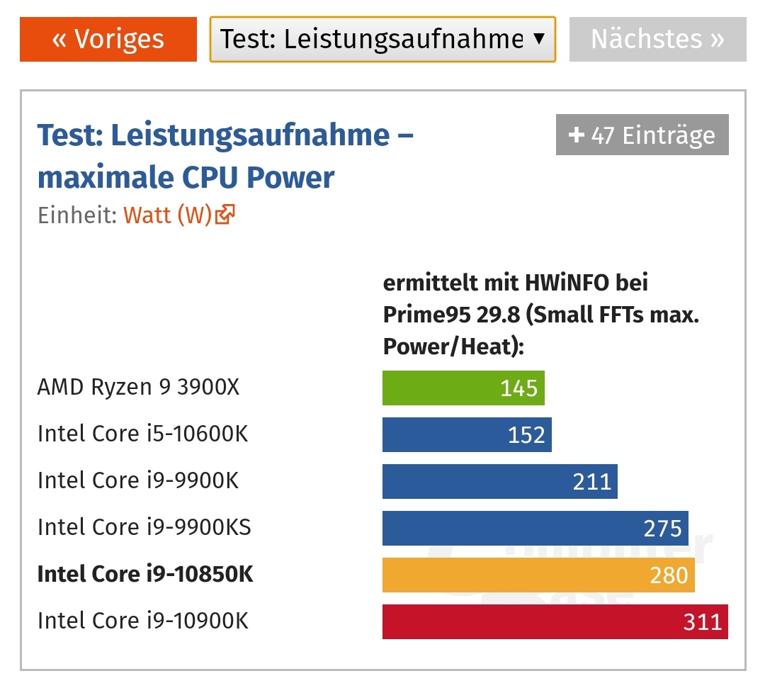

  • Ich hab es doch erklärt wie sich die 65W TDP ergeben. Auch der 10900 kann über 200W bei Volllast ziehen: https://www.pcgameshardware.de/Core-i9-10900-CPU-276170/Tests/Kaufen-Benchmark-Review-vs-R

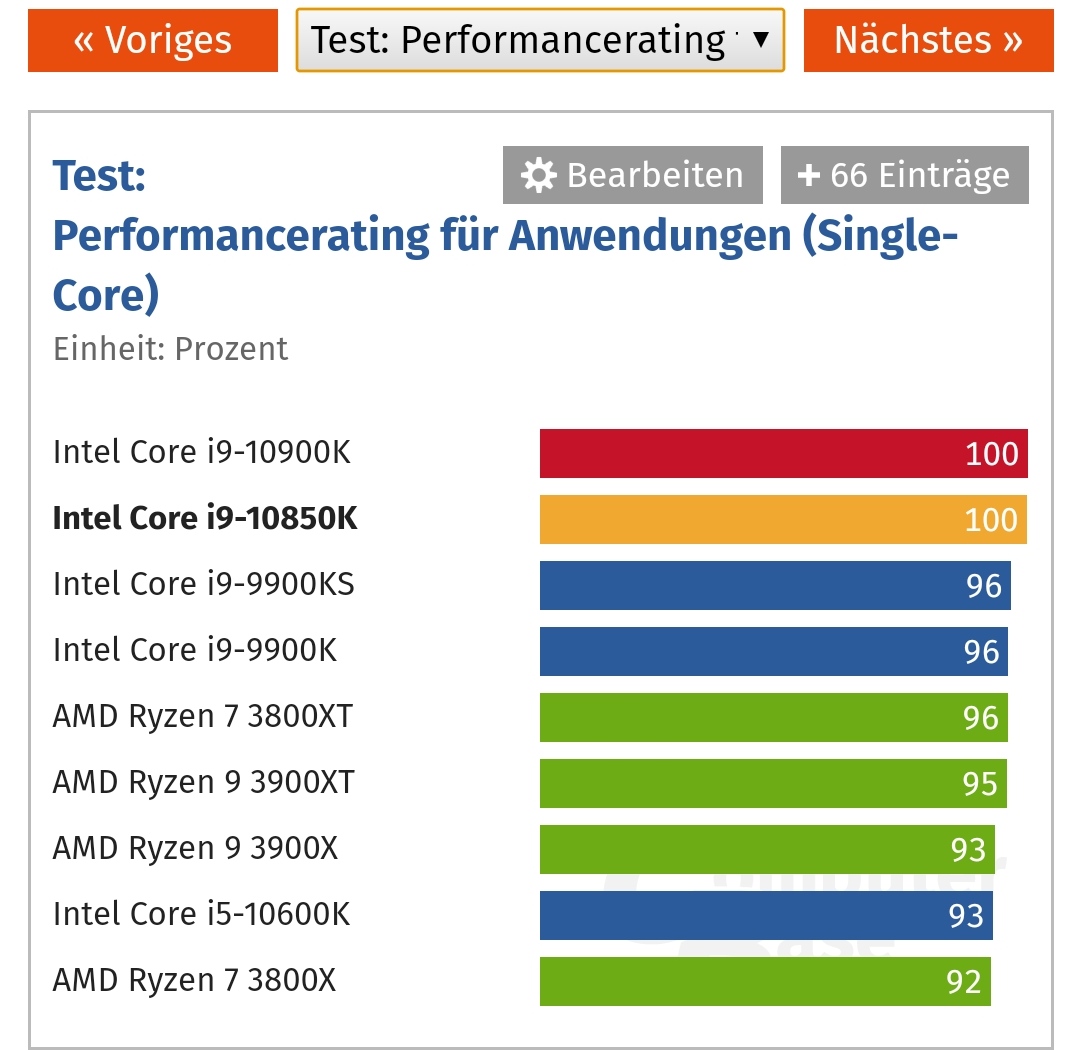

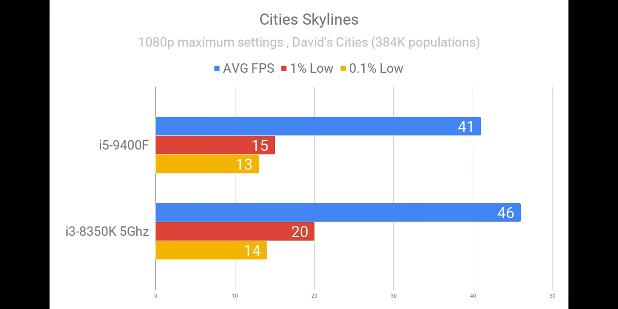

Wichtig beim Zocken ist die Single Threads Leistung. Hier eine Liste:
https://www.cpubenchmark.net/singleThread.html
Ich sag mal alles ab 2500 Passmark Punkten ist schon sehr stark. Intel der 10ten und 11ten Generation kann man ausblenden, da sie die Mehrleistung nur durch massiv höheren Stromverbrauch erzielen. Bis zu 9ten war Intel noch effizient. Die 11te bietet sich außerdem nicht an, da man in Linux nie die neueste Generation einsetzen sollte. Aus dem selben Grund sollte man keinen Ryzen 5xxxG nehmen. Der 5xxx wäre aber ok, hat aber keine iGPU. Daher meine Empfehlung wenn es denn AMD sein soll den 4xxxG zu nehmen.

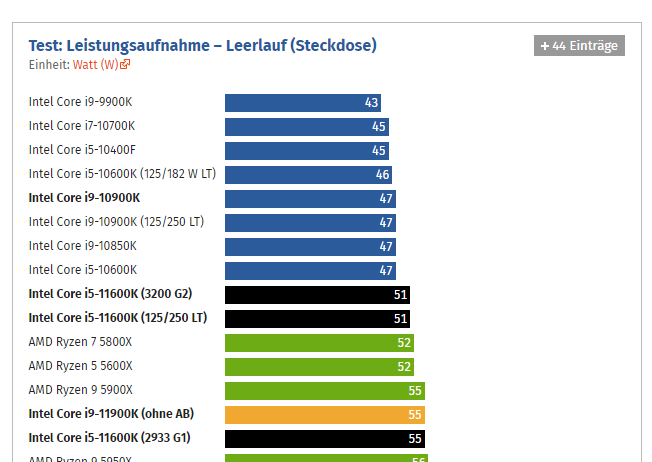

Korrekt. Preis/Leistung ist gut, aber Stromverbrauch nicht. Intel musste sich was einfallen lassen um auf AMD aufzuschließen, solange sie noch keine 10nm CPUs herstellen konnten. Und da ging es eben nur mit viel mehr Takt. Auch hat die 11te Gen eine völlig neue iGPU. Das ist in Linux immer so eine Sache. zB geht dadurch das GVT-G Plugin nicht mit der 11ten Generation:
https://forums.unraid.net/topic/108650-plugin-intel-gvt-g/page/6/?tab=comments#comment-1003300

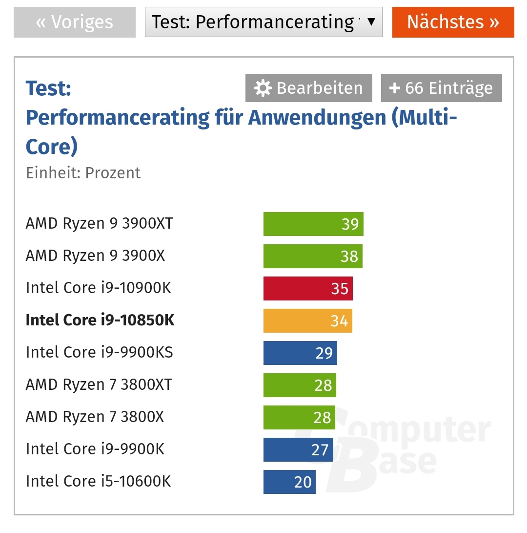

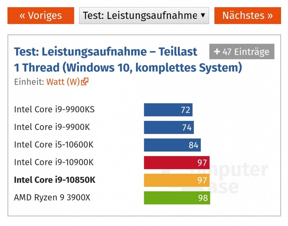

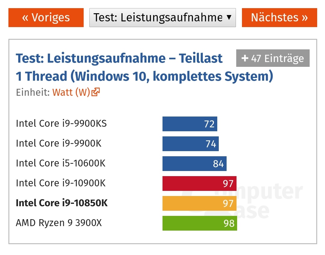

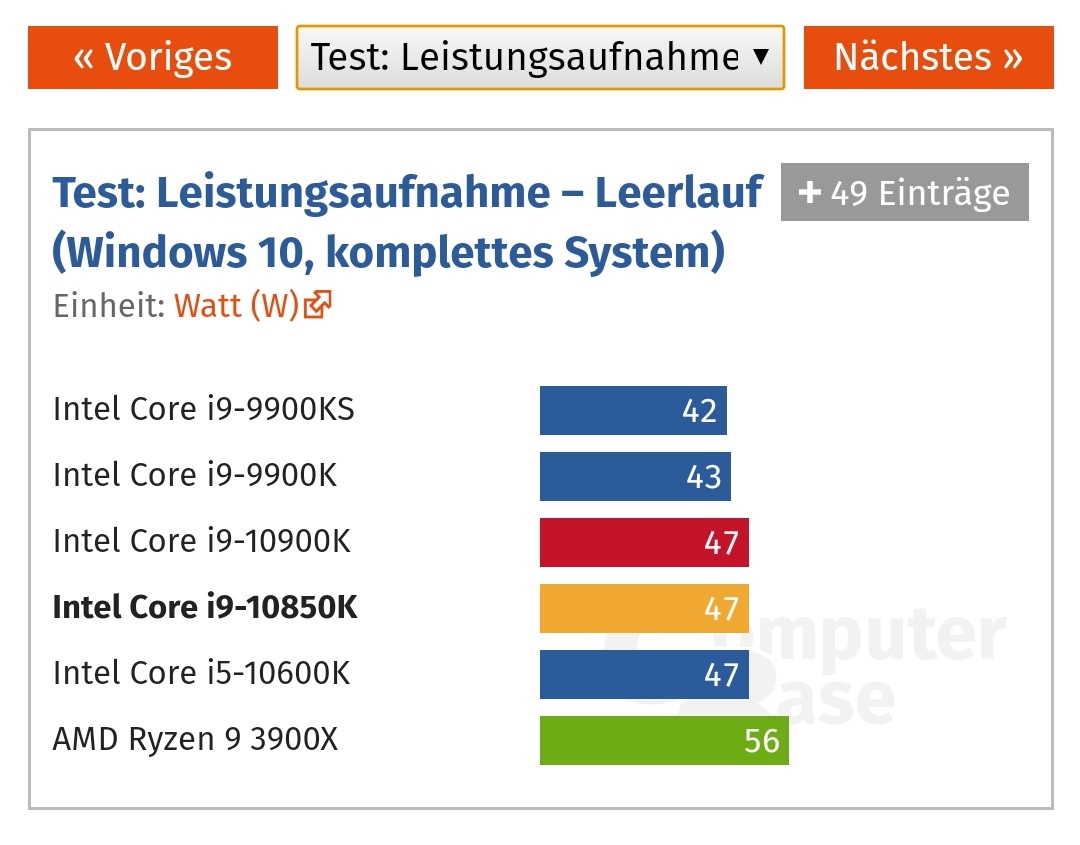

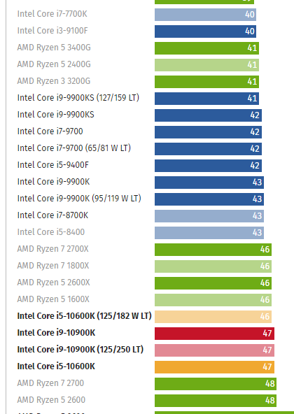

Ich würde zu einem i5-9600(K) oder i5-10600(K) raten, wobei die 10te im Leerlauf bereits "deutlich" mehr raushaut:
https://www.computerbase.de/2020-05/intel-core-i9-10900k-i5-10600k-test/4/
Und der 11600K eben noch mehr:
Du kannst davon ausgehen, dass der i5-11600K einfach mal 10W mehr verbraucht als ein i5-9600K. Und die Mehrleistung ist bezogen auf den Verbrauch so gesehen ein Witz.
Wie du siehst, liegen sie damit auf dem Niveau von AMD, aber oben rum überholen sie AMD deutlich. Das AMD Setup ist auch nur deswegen nicht sparsam, weil die beim Testen auf ein X570 Board gesetzt haben. B550 ist sparsamer (aber niemals so sparsam wie Intel).

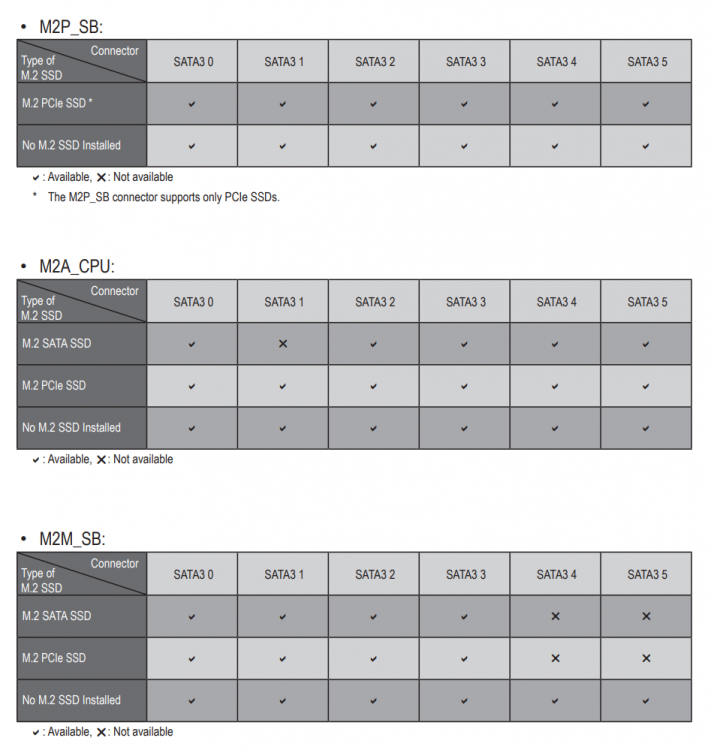

Ok, also schlussendlich reicht dir ein Board mit 6x SATA und 2x M.2. Außerdem ATX, damit ein bisschen Abstand zwischen den GPUs ist. Damit es sparsamer ist, würde ich im Falle von AMD ein B550 nehmen. Da zwei GPUs eingesetzt werden sollen, würde ich außerdem ein Board nehmen, dass die PCIE Aufteilung in 2x X8 erlaubt und damit sinkt die Auswahl auf exakt 4 Boards:
https://geizhals.de/?cat=mbam4&xf=11924_2~1244_6~16550_2~317_B550~4400_ATX

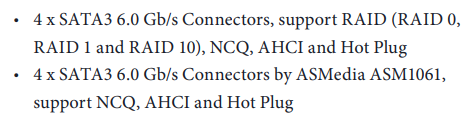

Allerdings geht bei keinen davon mehr als 4x SATA, wenn man 2x M.2 anschließt:
bzw stimmt nicht ganz. Das Asrock Taichi hat sogar 8x SATA, aber 4x SATA werden durch einen zusätzlichen Controller bereitgestellt:
https://download.asrock.com/Manual/B550 Taichi.pdf
Die Frage ist dann allerdings, ob das Board dann überhaupt noch sparsamer ist oder man nicht lieber gleich ein X570 nehmen sollte:

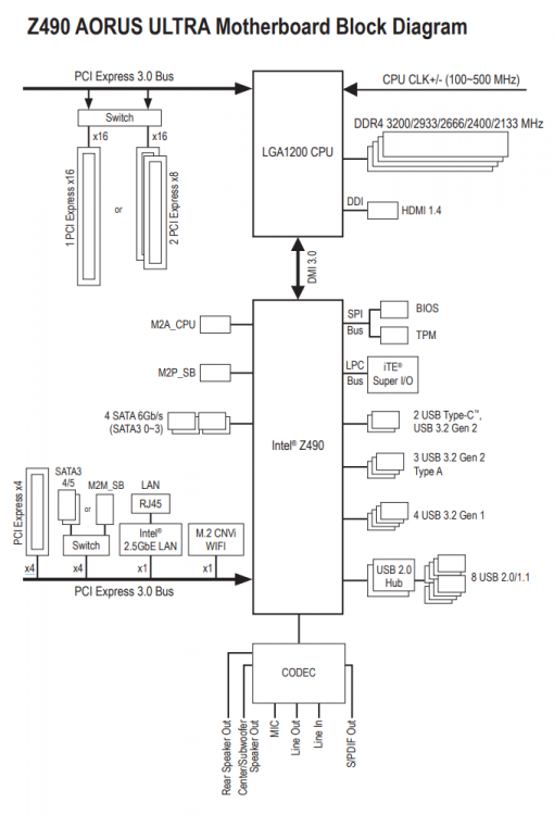

Bei Intel habe ich jetzt noch nicht geschaut, aber soweit ich weiß gibt es beim Zx90 Chipsatz keine Einschränkung was die SATA Ports und M.2 anbelangt:
https://geizhals.de/?cat=mbp4_1151v2&xf=11924_2~12418_2~1244_6~4400_ATX
https://geizhals.de/?cat=mbp4_1200&xf=11924_2~1244_6~16550_2~4400_ATX
Muss es denn wirklich ein ATX Board sein? Die für Unraid am häufigsten empfohlenen Boards sind das C246M-WU4 und W480M Vision W. Auch weil sie Xeons und ECC RAM erlauben. Da müsste man aber wegen der mATX Größe damit leben, dass man wirklich nur 2 GPUs verbauen kann, da die obere GPU die x1 Slots verdeckt. Oder man arbeitet mit einer 1 Slot Wasserkühlung oder PCIE Extender Kabeln.
Immer dran denken: Weniger LEDs und um so kleiner das Board, umso sparsamer ist es 😉
Die Aussage in dem Screenshot wundert mich etwas.
Laut Webseite von ASM ist der 1061 ein DualPort Kontroller. Wenn der 4 Ports bereit stellt ist entweder ein Portmultiplier im Spiel oder die haben sogar 2 von den Dingern verbaut.
https://www.asmedia.com.tw/product/77BYq58SX3HyepH7/58dYQ8bxZ4UR9wG5
"...The ASM1061, x1 PCI Express to two ports of Serial ATA, enables Serial ATA PHY up to 6Gbps high speed interface, following Serial ATA Revision 3.0 specification..."

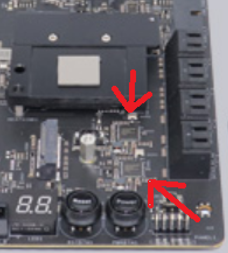

7 hours ago, DataCollector said:
Portmultiplier
Das wäre ja richtig mies. ASRock hat wie so oft auch gar nicht alle Controller eingezeichnet und auch keinen Schaltplan in der Anleitung und da das so eine schicke Abdeckung hat, kann man auch nichts auf den Fotos erkennen.
Hallo @mgutt
Auf
https://www.ocinside.de/test/mainboard_asrock_b550_taichi_razer_edition_d/3/
haben die das Ding etwas naeher gezeigt.
Im dritten Bild kann man bei starker Vergrößerung rechts unterhalb des Chipsatzes 2 gleichförmige Chips erkennen.
Das deutet darauf hin, daß es 2 ASM1061 sein könnten. Dann hätte man wenigstens bei einer je x1 Lane Anbindung die volle Performance (bei doppeltem Energiebedarf).

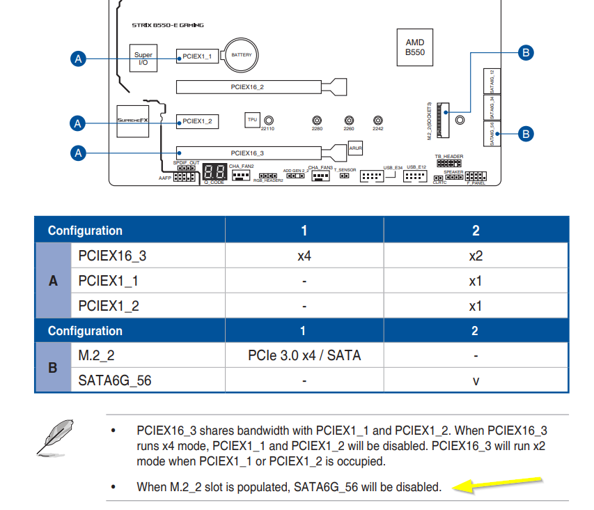

Und das die Nutzung eines Ports einen anderen deaktiviert ist ja übel. Als wenn das so nicht schon kompliziert genug wäre :)
Das ist bei Consumer Boards immer so, da man in der Regel nur 16 oder 20 Lanes hat und 2x 8 für zwei GPUs heißt dann "Ende Gelände". Man könnte also niemals zwei M.2 und zwei GPUs zur selben Zeit voll auslasten. Alles "Fake".
Wenn man richtig Lanes haben will, müsste man eine Server CPU nehmen. Aber die haben in der Regel keine so hohe Single Thread Leistung und eine iGPU gibt es auch nicht.

Du lässt sich von der TDP blenden. Die TDP ist die Wärmeabgabe bei Dauerlast ohne Turbo. Der Prozessor ist genauso ineffizient wie der 11900K. Du kannst auch einen K kaufen und im BIOS den Basistakt senken und 65W als TDP einstellen und schon hast du einen 11900. Im Leerlauf verbrauchen aber beide gleich viel.
Ob die Benchmarks überhaupt stimmen, ist außerdem fraglich. Intel hat sich zu Tode gebastelt was den Turbo anbelangt:
https://www.hardwaretimes.com/intel-11th-gen-rocket-lake-s-pl1-pl2-power-turbo-boost-thermal-velocity-boost-adaptive-boost/
Du musst auch wissen, dass alle i Core CPUs einer Generation in der Regel gleich sind. Ein i5 ist ein i9 dessen Kerne bei der Produktion kaputt gegangen sind. Daher unterschieden die sich im Leerlauf auch kaum im Verbrauch.
Wie schaut es mit den Cinebench Scores von 11900 und 11900K aus? Der läuft deutlich länger und der kurzzeitige Turbo des 11900 sollte da auffallen.

Der 10850K ist mit 10 Kernen natürlich schick, aber:
https://www.computerbase.de/2020-08/intel-core-i9-10850k-test/#diagramm-test-leistungsaufnahme-leerlauf-windows-10-komplettes-system
Und nicht nur der Leerlauf. Vergleiche hier die Single Thread Leistung mit der Leistungsaufnahme:
Ein ähnliches Bild zeigt sich bei maximaler Last. 25% mehr Leistung, durch die 2 zusätzlichen Kerne:
Dafür aber auch 33% mehr Verbrauch:
Hier muss man abwägen was einem wichtiger ist, 10 Kerne oder weniger Stromverbrauch.

Die CPU zieht bei voller Last 250W.

Cities Skylines wird hier der Knackpunkt sein. Wenn du zwei VMs damit startest, kannst du schon mal locker 64GB RAM einplanen und jeder VM mindestens 16GB zuordnen.
Bei der CPU Leistung ist ein i3-8350K denke ich ein guter Maßstab:
Screenshot_2021-07-13-01-19-37-643_com.google.android.youtube.thumb.jpg.f26b2ad343094ca5a328bb83bdf61ea9.jpg
Ist aus diesem Video, als mit einer GTX 1080 Ti und maximalen Details.
Da kommt es jetzt stark darauf an was man für eine Qualität man haben möchte. Ist wirklich schwer da nun eine Empfehlung auszusprechen. Ich springe da gedanklich auch ständig zwischen 8 und 10 Kernen hin und her. Ich würde vermutlich den 9900K, also 8-Kerner nehmen, weil er effizienter und deutlich günstiger ist.

Im Leerlauf und bei Teillast kein Unterschied beim Verbrauch gegenüber dem 9900K:
https://www.computerbase.de/2019-10/intel-core-i9-9900ks-cpu-test/3/
