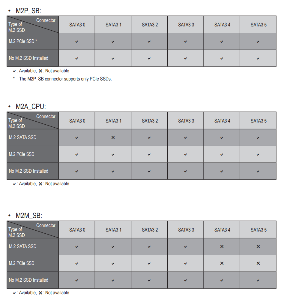

Das ist nicht so teuer, hat 2x PCIe X8 Slots und einen X4 Slot und außerdem drei M.2 Slots. Die sind auch alle drei nutzbar:
Also zwei SATA Buchsen gehen drauf, aber das ist ja egal.

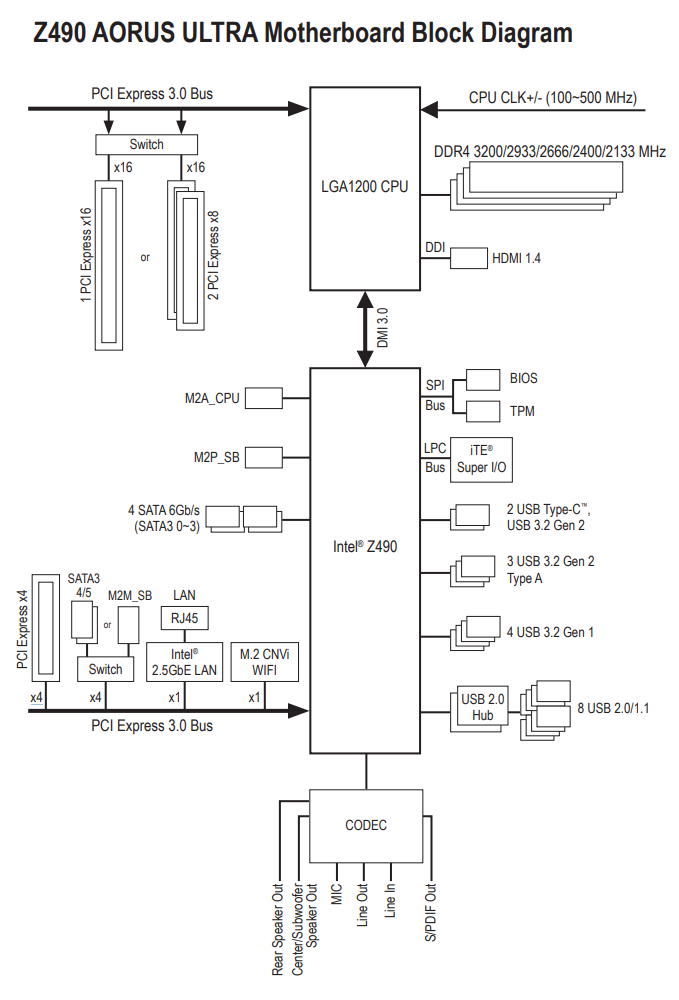

Das Block Diagramm sieht auch in Ordnung aus:
