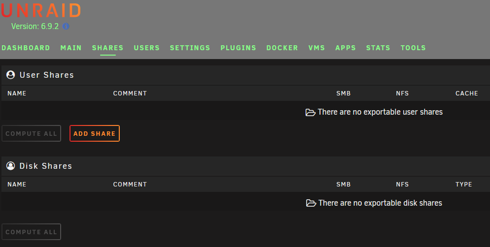

Ichhabe zwischenzeitlich unraid mal nei rebootet. Jetzt sind auch im Tab Shares ueberhaupt keien Freigaben mehr zu sehen.

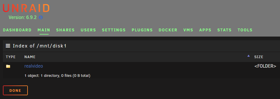

Und was liegt alles auf /mnt/disk1/?
root@URTESTER:~# ls -la /mnt/disk1
total 0
drw-rw-rw-  3 nobody users  23 Jul 10 14:39 ./
drwxr-xr-x 18 root   root  360 Jul 10 14:29 ../
drw-rw-rw-  3 nobody users  30 Jul  3 22:15 realvideo/

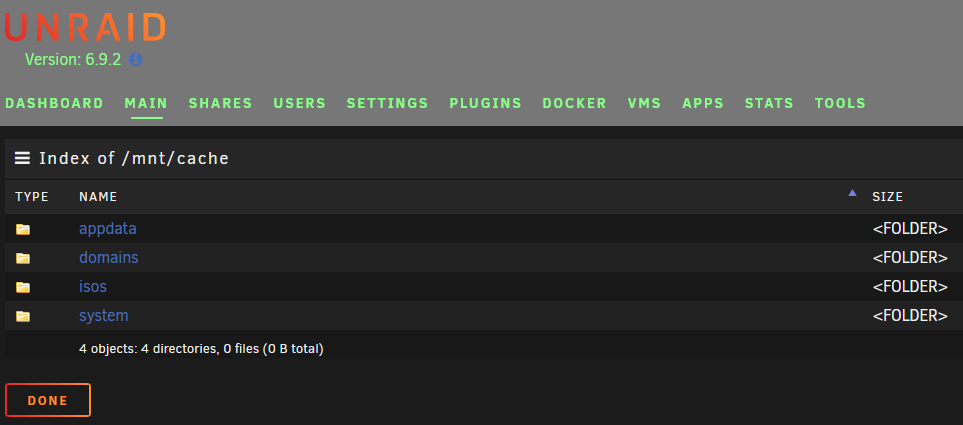

Diese Sachen liegen auf dem Cache und ich habe die Befehle nur für disk1   bis disk11 angewendet.
root@URTESTER:~# ls -la /mnt/cache
total 16
drwxrwxrwx  1 nobody users  48 Jul 10 14:39 ./
drwxrwxrwx  1 nobody users  16 Jun 15 05:23 appdata/
drwxrwxrwx  1 nobody users  44 Jun 27 13:49 domains/
drwxrwxrwx  1 nobody users 132 Jun 17 08:11 isos/
drwxrwxrwx  1 nobody users  26 Jun 13 03:27 system/
Oder auf /mnt/cache/ oder /mnt/pool/ angewendet?

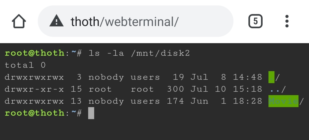

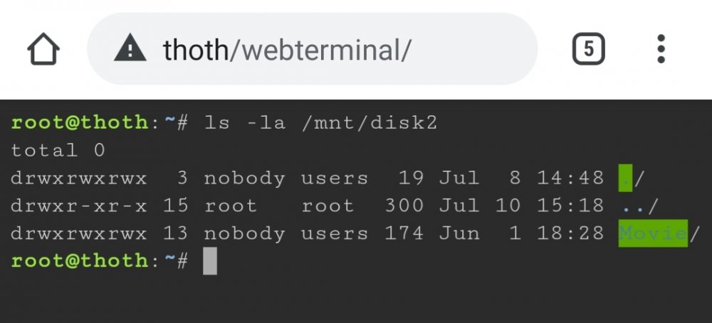

Müssen Verzeichnisse nicht 777 haben?!
Meins:

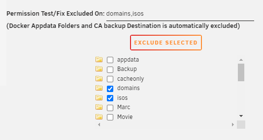

Benutz Tools > Docker Safe New Perms und gut ist. Wenn du Fix Common Problems installiert hast, kannst du bei Bedarf auch Verzeichnisse ausschließen:
Das habe ich durchlaufen lassen.
Hat knapp über 1/2 Stunde gedauert.
Danach habe ich ich in Shares nachgesehen.
Das ist leider weiterhin komplett leer.
Daraufhin ließ ich gerade neu Rebooten in der Hoffnung, daß irgendwelche Shares da wieder auftauchen.
Leider Fehlanzeige.
Auch kann der krisader weiterhin die Verzeichnisse auf den Disks nicht betreten.
Aber da auch die nie angefassten (und auch bei dieser Aktion ausgeschlossenen (mit fix comond problems)) appdata, domains, system und isos verschwunden waren/bleiben, befürchte ich, daß es ich mit den Benutzeranpassungen auf Terminalebene wohl zuviel kaputt gemacht habe.
2 hours ago, hawihoney said:
Geht mit dem Tool auch, aber die Gefahr ist größer für NOOBs cache etc. einzubeziehen.
Dass der Cache ebenfalls aktualisiert wird, ist doch vollkommen richtig?! Die einzigen sensiblen Rechte betreffen /mnt/user/appdata und der Share ist ja vom Tool ausgeschlossen.
