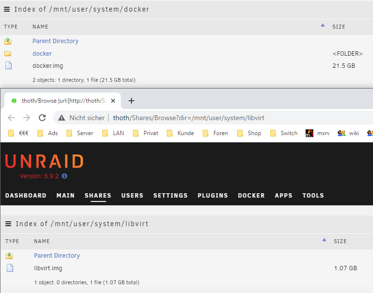

2 hours ago, DataCollector said:
drwxrwxrwx  1 nobody users  26 Jun 13 03:27 system/
Was versteckt sich hinter system?
Ich arbeite mit system/appdata statt /appdata und ich wähnte mich bisher als Exot. Hast Du ggfs. die Docker/VM Dateien unterhalb von system.
system ist der Standard-Share für das docker.img und libvirt.img
Echt jetzt? Bin echt nicht mehr auf dem letzten Stand.

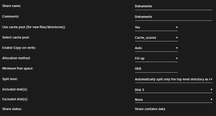

Wie sehen denn die Konfigs deiner Shares aus?

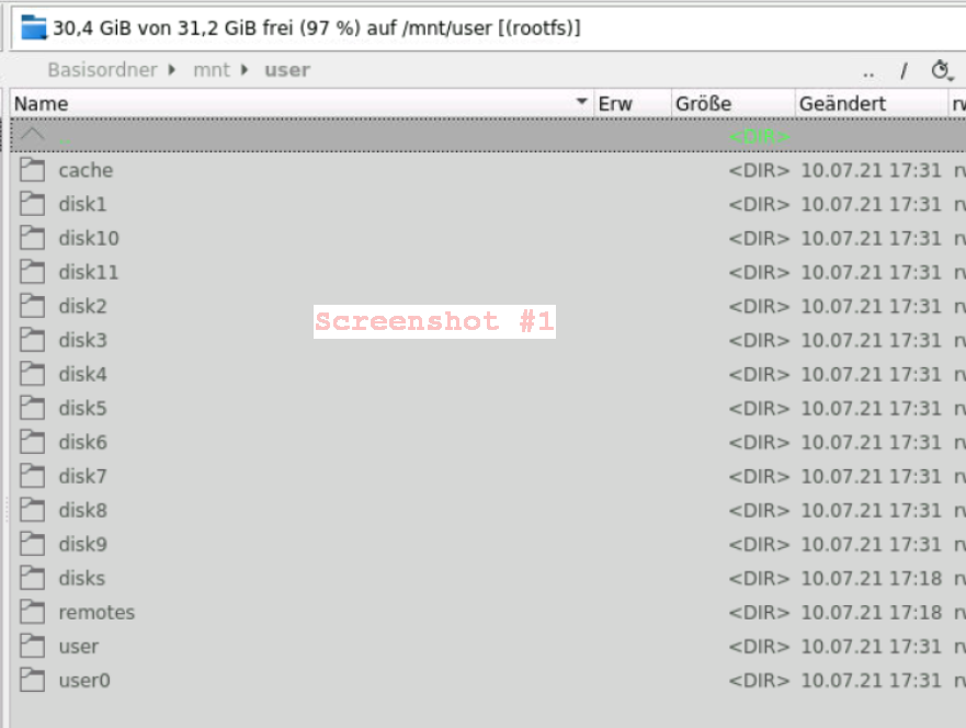

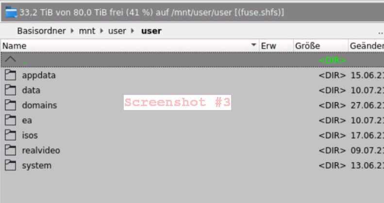

Krusader zeigt mir unter /mnt/user folgendes an.
<Screenshot#1>
Hier sind alle Disks zu sehen und ich konnte diese (auch remotes, disks und die shares unter dem user) vor der rsync-Aktion alle betreten und auch alle Verzeichnisse darin und auch die Dateien darin anzeigen.
Nach Rsync konnte ich die vorher bestehenden Verzeichnisse und Dateien weiterhin wie vorher betreten... nur die mit rsync neu erstellten Verzeichnisse und darin dann enthaltenen Unterverzeichnisse und Dateienin auf den Disk1  bis Disk11 waren nicht mehr erreichbar, weil es abgelehnt wurde.

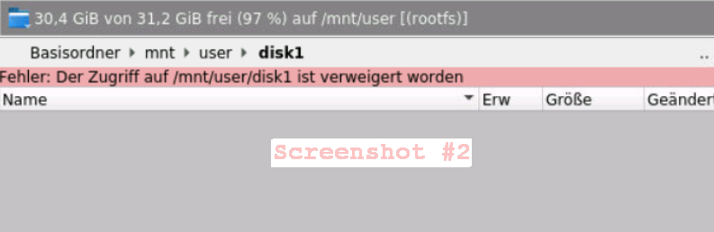

Ich beschrieb es ja vorher.
Dann führte ich die oben gelisteten Befehle mit find.... chmod ... aus und hatte es damit verschlimmert. Nun waren alle Zugänge über kruseder auf disk1 bis disk11 nicht mehr möglich.
Auch waren damit alle Shares aus unraid verschwunden (Bildschirmkopie habe ich oben ja schon einmal angehängt.
Dann habe ich jetzt das Tool Docker safe new perms laufen lassen, es besserte sich aber nichts.
Dann Reboot.
Aber weiter keine Besserung.
<Screenshot#2>

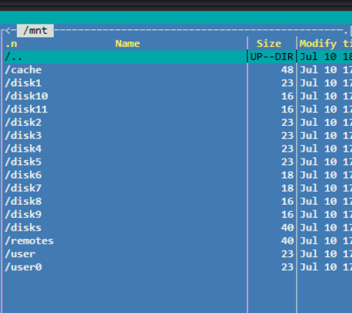

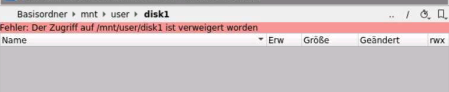

Es ist die Position /mnt/user/disk1
Dass dies ungewöhnlich wäre ist mir neu, denn das war immer so, wenn ich mit krusader gearbeitet habe und das ist auch bei diversen Tutorials so.
Alle Disks bekommen einen nummerierten disk Eintrag neben den cache, remote und so weiteren Einträgen  an der Stelle.
Darüber habe ich immer mit krusader (Docker ich777 kontainer) gearbeitet (diese Position hatte ich aus dem Video von Spaceinvader One uebernommen und auch als Favorit hinterlegt).
Die Shares sind dann unter dem weiteren Unterordner, der ebenfalls user heisst und auf Screenshot#1 weiter unten zu sehen ist.
Siehe Screenshot#3

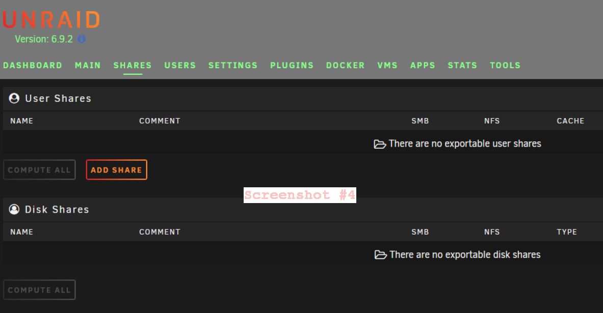

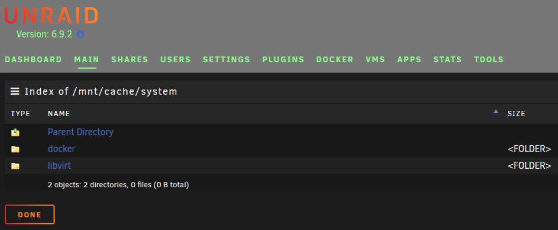

Uebrigens sind die Shares in unraid selber weiterhin nicht zu sehen
Screenshot#4.

Du meinst Sysetm aus folgendem Listing weiter oben?
root@URTESTER:~# ls -la /mnt/cache
Da befindet sich das hier:

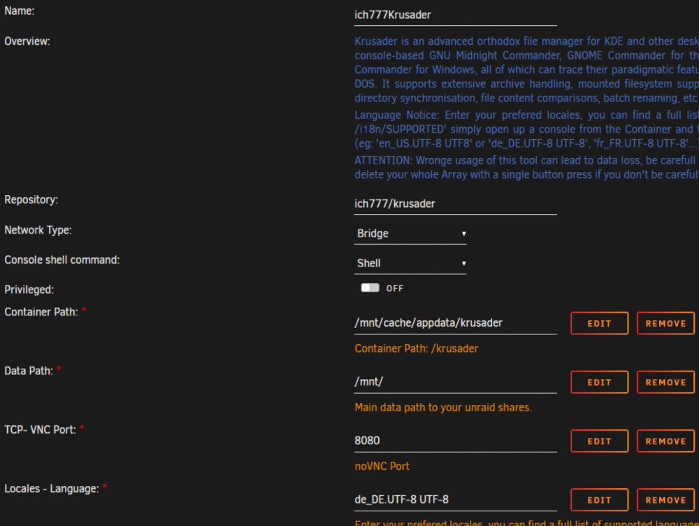

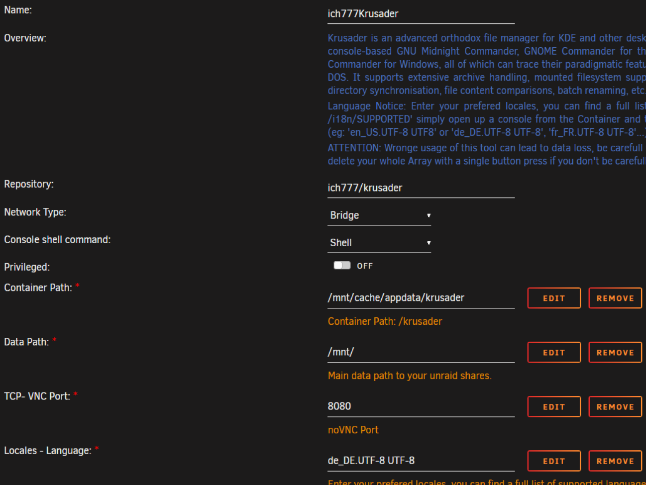

Wenn Du in Krusader auch die Pfade "remotes" usw siehst, dann hast du vermutlich das:
In das geändert:
Dadurch sehen die Pfade bei dir im Krusader nun "falsch" aus, sind aber nach wie vor richtig. "Korrekter" wäre es so gewesen:
Dann hättest du die Pfade 1:1 so gesehen, wie sie normalerweise in Unraid heißen. Das hat aber alles nichts mit deinem aktuellen Problem zu tun. Ist nur ein Darstellungs"fehler".

Ich glaube, ich weiß, was du meinst. Dann passt aber irgendwas mit deiner Krusader Config nicht.
Das /mnt Verzeichniss müsste, je nach Platten im Array und Pools, ungefähr so aussehen:

Auch habe ich mit krusader dann zwischen den Disks Dateien und Verzeichnisse verschiben (zum sortieren), das ging gut.
Die jetzigen Probleme begannen erst, als ich mit Rsync Daten auf den urnairdserver kopiert (gezogen) habe.
18 minutes ago, Gorosch said:
Aber gerade Dateien, welche von Dockern erstellt wurden, haben ab und zu Probleme mit den Rechten.
Der krusader im Docker hatte diese Probleme nicht verursacht. Er hat sie nur gezeigt, weil er auf einmal in die rsync erzeugten Bereiche nicht mehr rein kam.
Zu den Pfad: Ich kann mich nur wiederholen (siehe Screenshot+1 oben) das sah eigentlich schon immer so aus.
die disk1,disk2,disk3,   liegen alsl neben remotes, disks, user user0 und wenn ich dann in disk1 (oder 2 ..3..4..5..) einsteigen will, zeigt krusader eben den Pfad an.

Mit Disk Shares sind die Shares gemeint, die man mit unraid unter "Shares" anlegen kann? So habe ich meien auch erstellt. Dann von aussen rein geschrieben und das war alles okay.
Genau. Beispiel Dokumente Share, welcher ausschließlich auf der Disk 3 bei mir liegt:
Dennoch solltest du auch da immer über das "/mnt/user" Verzichniss die Shares befüllen. Unraid packkt die Daten dann von ganz allein gemäß den Einstellungen auf die jeweilige Disk. Wenn du die Platten jedoch über "/mnt/diskX" befüllst, kann dies erhebliche Probleme mit sich bringen. Angefangen davon, dass der Mover nicht mehr macht, was er soll - bis hin zu Datenverlust bei falscher Handhabung.
Wie gesagt. Deine Krusader Config ist "falsch". Du musst /mnt mit /mnt verlinken. Dann sieht es auch in Krusader richtig aus.
Nein. Disk Share Pfade sind das:
/mnt/disk1/
/mnt/disk2/
/mnt/poolname/
Und sie werden in den Global Share Settings separat aktiviert:
User Shares sind das:
/mnt/user/sharename (dessen Dateien sich wiederrum auf /mnt/disk1/sharename, /mnt/disk2/sharename und /mnt/poolname/sharename verteilen können)
/mnt/user/sharename2 (dessen Dateien sich wiederrum auf /mnt/disk1/sharename2, /mnt/disk2/sharename2 und /mnt/poolname/sharename2 verteilen können)
Manche arbeiten ausschließlich mit Disk Shares, da dann die Performance noch etwas besser ist. Man muss aber wissen was das bewirkt. zB mache ich das nicht, weil ich nicht einem User eine komplette 18TB Festplatte zuweisen will (/mnt/disk1/), sondern eben nur einen Unterordner auf der 18TB Festplatte (/mnt/disk1/sharename). Mehreren Usern eine Disk zuweisen, würde ja sonst heißen, dass jeder User bei jedem User in den Dateien rumfummeln kann. Also Disk Shares gehören zur Kategorie "Unraid Experte" 😉
12 minutes ago, Gorosch said:
Genau. Beispiel Dokumente Ordner, welcher ausschließlich auf der Disk 3 bei mir liegt:
Das ist kein Disk Share, sondern ein User Share. Nur weil ein User Share auf einer einzigen Disk abgelegt wird, wird daraus kein Disk Share. Disk Shares sind der direkte Zugriff auf die Disk mit allen darin enthaltenen User Shares.
zB habe ich den User Share "Marc", der auf Disk 6 liegt:
Der Disk Share /mnt/disk6 hätte aber nicht nur Zugriff auf den User Share "Marc", sondern auf alle User Shares, die auf dieser Disk liegen:
Also noch mal:
/mnt/diskX = Disk Share
/mnt/user/sharename = User Share

Das mag normal sein. ich habe unraid normal eingerichtet, dann den krusader als dockercontainer installiert (siehe beiliegenden Screenshot der Einstellungen) und dann festgestellt, dass ich unter /mnt/ eben genau das sehe, was bei dem Tutorial von SpaceinvaderOne unter /UNRAID (gleichgesetzt mit /mnt/) zu sehen ist.
Da ich den ich777 krusader gewählt habe habe ich nicht die identischen Pfade gehabt, wie im Video
In das geändert:
Das sah ich so in einem anderen Tutorial, Leider weiß ich nicht mehr in welchem.
Den werde ich demnächst korrigieren.

Hallo.
Im MC sieht es ja auch so aus, wie Du es ebenfalls dargestellt hast
Siehe mein Screenshot unten angehängt.
Das vermutet mgutt auch und ja, ich habe wohl einen Pfad für den dockercontainer falsch angepasst, wodurch es aber wohl nur falsch aussieht.

12 minutes ago, DataCollector said:
Und im Video bei 6:33 ist zu sehen, daß dort eben die Disk1 bei cache remotes und so weiter zu sehen ist.
Das liegt aber daran, dass der Container Pfad "/unraid" auf den Server Pfad "/mnt" führt. Und in "/mnt" liegen eben, wie oben beschrieben diese Verzeichnisse. Abgesehen davon gibt es bezüglich Krusader ein neueres Video, was dies noch mal besser erklärt. Hier wird sogar empfohlen, den Host Pfad "/mnt/user" zu entfernen und eigene Pfade zu nutzen. Warum, wird im Video besser und schneller erklärt, als es hier zu tippen.

Denn die erste Ebene unter /mnt wird ja beim Booten erst erstellt. Du kannst mal versuchen die Rechte wie folgt zu korrigieren, aber ich befürchte fast, dass das keinen Reboot überlebt:
chmod 777 /mnt/*
Scheint geklappt zu haben
29 minutes ago, mgutt said:
Damit werden nur paar Ordner in /mnt aktualisiert. Also nicht rekursiv alle Unterordner darunter. Der Befehl ist also in einer Sekunde durch.  Klappt der Befehl? Werden die Shares nun wieder angezeigt?
Beides Mal: ja.
Ich sehe die Shares wieder in Unraid.
Ja. Und da ich eben auch den Zugriff auf die Disks wollte habe ich eben direkt auf /mnt/ gekürzt.
Ich ahbe es jetzt wieder auf /mnt/user/ verlängert. aber da mir dann der Zugriff auf die Disks fehlt um über die Disks hinweg Verzeichnisse & Dateien verschieben zu können habe ich nun einen Extra Path angelegt, der wieder auf /mnt/ zeigt.
Damit habe ich nun das Selbe, nur man sieht am Path nun, dass es ein manuell erzeugter Pfad ist.
