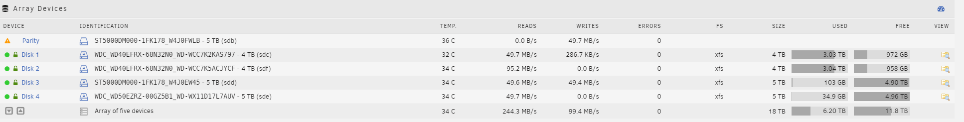

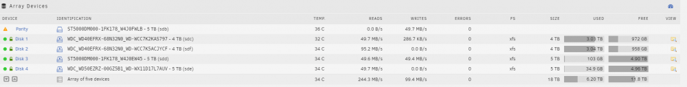

Ich verschiebe gerade von Disk 2 auf Disk 3. Warum ist ein Read von Disk 1 und Disk 4 und wieso ist der Write auf Disk 3 so niedrig?
Ich habe es so gemacht, wie du es empfohlen hast @hawihoney und habe einzelne Shares angelegt. Auch Die GUI hängt sich auf. Ist das normal oder wieso kann ich bspw. die Plex App nicht mehr editieren, weil er zu lange läd?
Edited by Tiras
@Tiras: Ich verstehe nur Bahnhof. Wenn Du von disk2 nach disk3 verschiebst sind nur die beiden Platten involviert. Ich hoffe für Dich, dass Du korrekt verschiebst und nicht User-Shares/Disk-Shares mixst. Sonst droht Datenverlust.
Edited by hawihoney
Du hast Reconstruct Write aktiviert. Dann liest er immer von allen Disks um die Parität zu erstellen.
Beim Verschieben bei Reconstruct Wrote, liest und schreibt er von einer der Disks. Die bildet dann den Flaschenhals. Ist so.

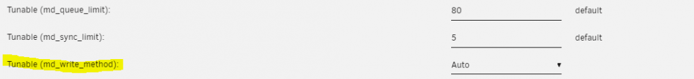

Das ist die ganze Zeit auf auto gestellt.
Sollte ich das auf "read/modify/write" stellen?
Aus dem Hilfe Text:
Auto selects read/modify/write.
Und jetzt wird es interessant. Wieso wurden im Screenshot oben alle Platten gleichzeitig gelesen und zwei Platten gleichzeitig beschrieben? Und das bei Auto-Modus. Was machst Du?
Edited by hawihoney

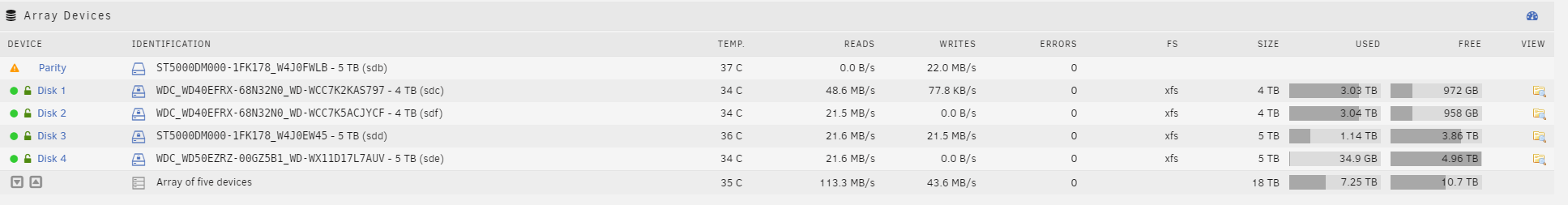

Ich verschiebe immer noch von Disk 1 auf Disk 3. Disk 1 reads und Disk 3 Writes. Soweit alles super, aber ich konnte mir gestern schon nicht erklären, wieso das Read von Disk 1 höher ist als das Write der Disk 3. Und vorallem wieso Disk 2 und Disk 4 Read und die Parity Write hat?
Edited by Tiras
Du schreibst von Disk1 auf Disk3. Das bedeutet, dass Parity, Disk1 und Disk3 involviert sind. Bei "Auto" muss es auch READ auf der Parity geben - ist bei Dir aber nicht der Fall. Hier stimmt etwas von Deinen Ausführungen nicht #1.
Die anderen Daten-Disks (Disk2, Disk4) haben READ. Das würde nur bei Reconstruct Write passieren. Hier stimmt etwas von Deinen Ausführungen nicht #2.

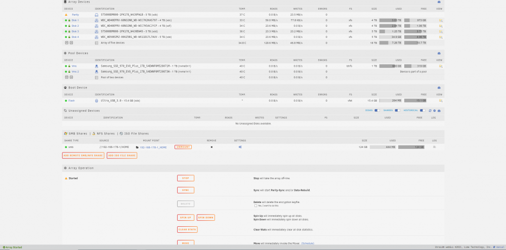

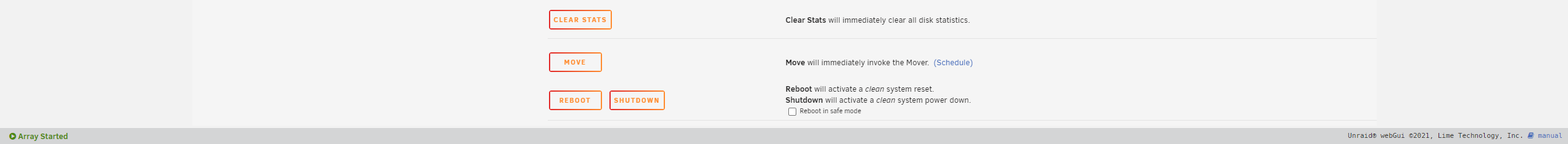

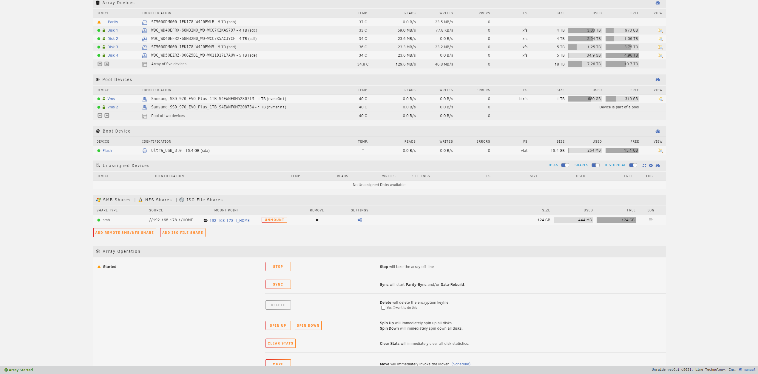

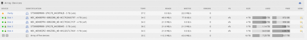

Bitte Screenshot von der Hauptseite inkl. dem Bereich um die Buttons unten (Array Operation) - zzgl. Diagnostics.
4 hours ago, hawihoney said:
Die Parity wird erzeugt!
Ja, das wäre auch mein nächster Tipp. Es gibt ja auch ein Ausrufezeichen bei der Parity. Die ist also nicht valide. Wenn man abbricht, dann muss man ja anklicken, dass sie bereits valide ist. Dann sollte das Ausrufezeichen verschwinden. Oder könnte man auch pausieren?

Deshalb nur mit Screenshot der Array Operations. Der OP hat jetzt ein völlig ungeschütztes Array bei dem sogar die hinzugefügte Platte #5 nur bis zum Abbruch gecleared ist.
Screen 1:
Screen 2:
Ja, man kann auch nur mit einer Parity den Sync abbrechen. Das die Parity bereits valide ist habe ich nicht aktiviert.
Dann ist das Verhalten normal. Beim Schreiben neuer Daten berechnet unRAID denke ich die Parität trotzdem weiter, wenn die Daten in einem Bereich landen, wo die Parität bereits berechnet wurde. Sonst müsste der ja wieder von vorne anfangen.

Der Sync ist abgebrochen, Dein Array ist gestartet, Dein Array ist ungeschützt, Parity ist zugewiesen, Deine o.g. Platte #5 ist noch nicht zugewiesen. Dein Array wartet darauf, dass Du die Parity erzeugst.
Du schreibst auf dieses halbgare Array gerade (Disk2 > Disk3). Also erzeugt Unraid während des Schreibens aus dem Produkt aller Daten-Disks die Parity auf den beschriebenen Bits/Blocks. Das würde Unraid nicht machen, wenn es die Parity für korrekt halten würde. Unraid geht also davon aus, dass man der Parity nicht vertrauen kann.
Jetzt ergibt alles einen Sinn. Die Aktion ist aber sinnlos ... Unraid erzeugt Parity Informationen für Deine Aktivitäten auf einer noch nicht sauber erzeugten Parity Disk. In diesem Zustand bringt das nichts. Du hast den Schutz ausgehebelt.
Ich würde das Verschieben stoppen und schnellstens die Parity aufbauen. Aber ich bin Paranoiker, andere gehen sehr gerne Risken ein ...
