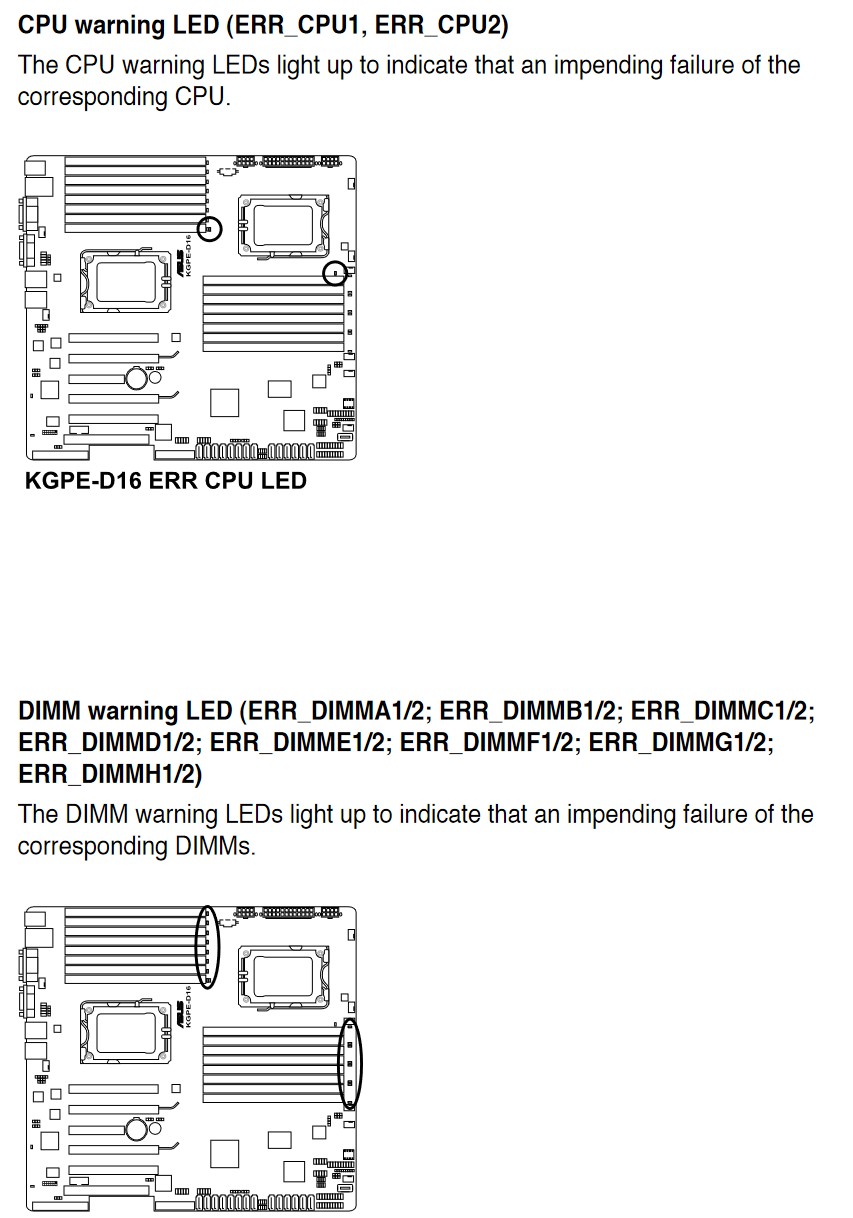

Gibt es irgendwelche BIOS Codes in Form von Piepen oder einer LED Anzeige auf dem Board?
Nur eine BMC_LED1 die am blinken ist laut Handbuch bedeutet das alles normal.

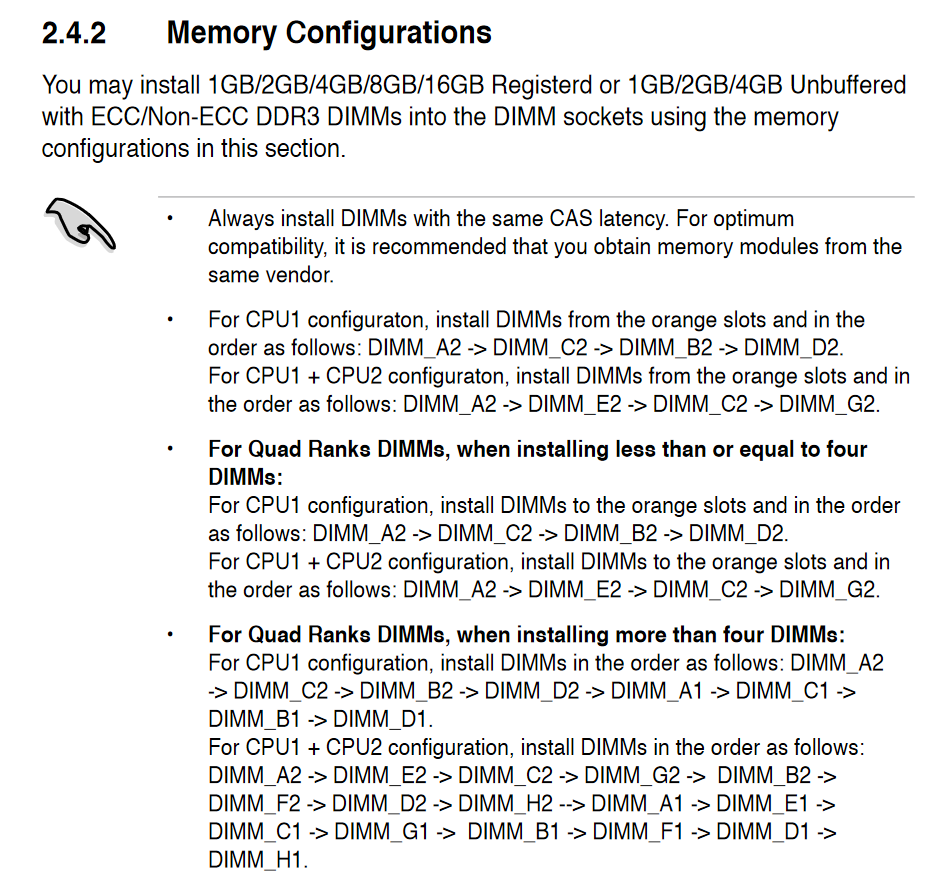

Ich muss ehrlich gestehen ich bin da etwas Planlos wie wo die Ram riegel rein müssen, da ich nach dem Handbuch gegangen bin, aber bei Videos jeder es irgendwie anders steckt und der Verkäufer sogar noch eine ganz andere Variante gesagt hat. Ich teste aber nochmal mit anderem Ram habe insgesamt 4 Riegel.
Genauso stecken, wie es im Handbuch steht. Alles andere ist Voodoo. Und nicht irgdnwelchen RAM stecken. Das Board braucht bestimmte RAM Typen. Siehe oben.

Ich sehe, es gibt auch für jede CPU und für jeden RAM slot eine error led, die leuchten aber nicht.

Falls nicht schon geschehen das BIOS reseten. Und dann strikt nach Handbuch vorgehen. Wenn es kompatible RAM sind, und es keinen Hardware Defekt gibt, sollte die Kiste dann booten.

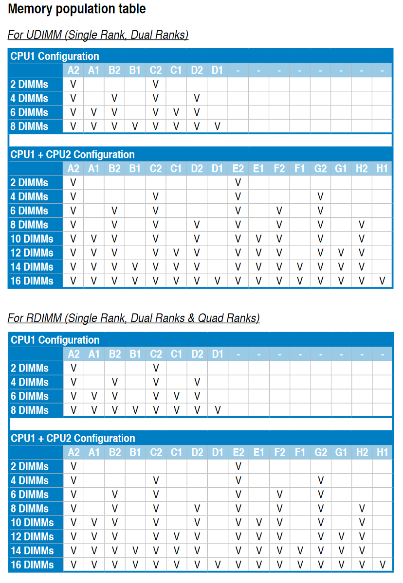

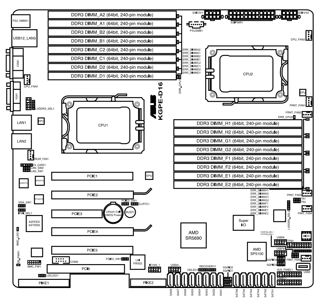

Also Board Layout bachten:
Die LEDs beachten:

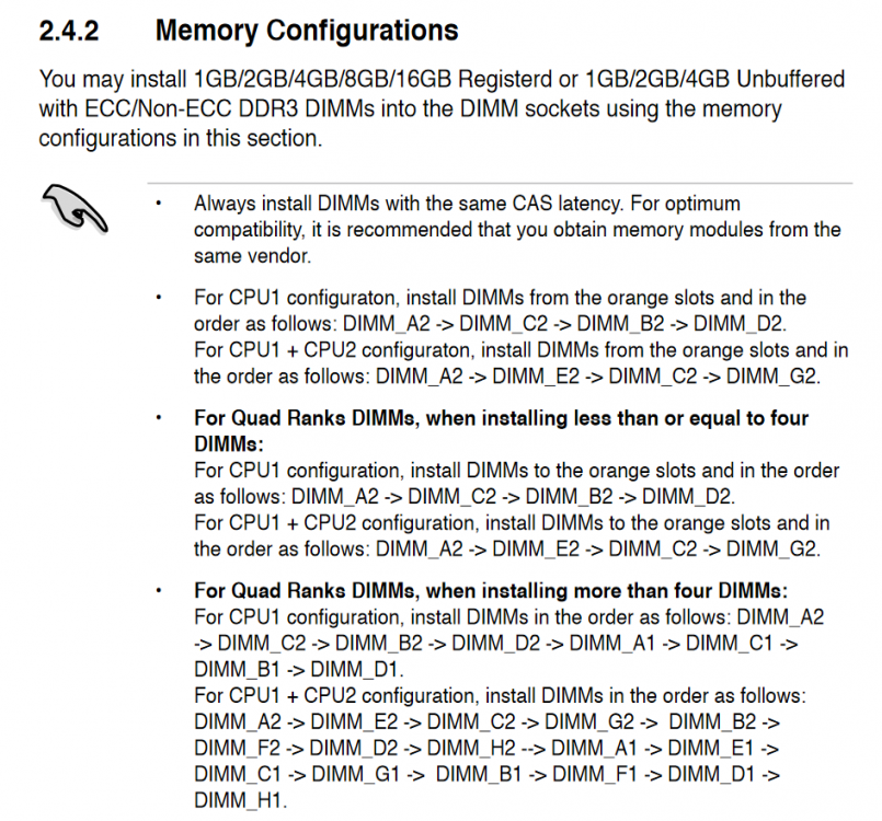

Und die richtige Bestückung der DIMM Sockel nutzen:

Und die stecken in A2, C2, E2 und G2?
Ja und ich habe mit A2 und E2 getestet. Immer das gleiche.

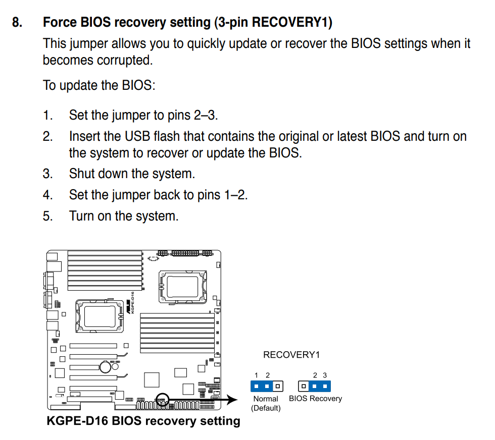

Tatsächlich kann es damit was zutun haben. Ich habe mir gerade nochmal das Video von LinusTechTips angeschaut und tatsächlich hatten die 1:1 das gleiche Problem, also dass das BIOS nicht postet. Die haben gesagt BIOS flash aufs neueste und es ging dann. Ich schaue mir nur das Handbuch an und da gibt es paar Methoden das BIOS zu flashen, aber im BIOS hauptsächlich wo ich nicht reinkomme. Also da bin ich gerade etwas aufgeschmissen.
Geht entweder über das BMC oder das Setzen von nem Jumper und dem BIOS auf nem USB Stick (FAT32!).
Aus der Anleitung:
