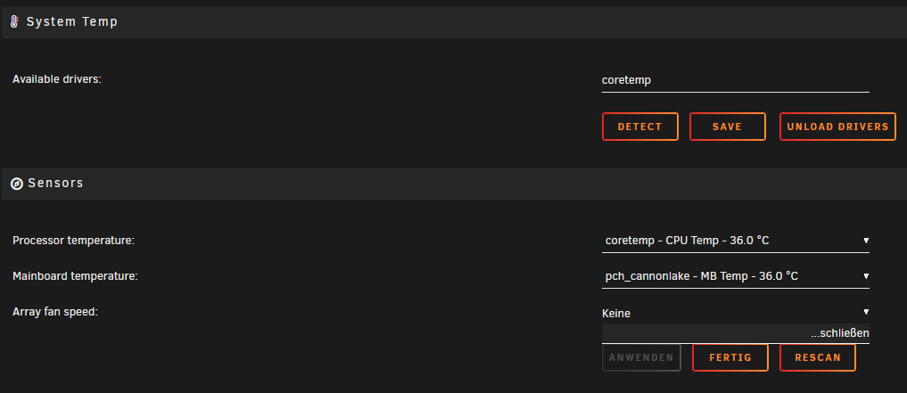

July 11, 20215 yr Hallo zusammen, ich versuche die letzten Tage die Dynamix Plugins für System Temp und Autofan ans laufen zu bekommen. Der Hilfe Thread der Plugins bringt mich leider nicht weiter weil er ziemlich aufgebläht ist und ich einfach keine Lösung darin finde. Temp habe ich eigentlich jetzt ans laufen bekommen, aber ehrlich gesagt weiß ich nicht ob das die richtigen Werte sind. Array Fan Speed oder über das Dynamix Systemfan Plugin bekomme ich gar nicht ans laufen. Ich vermute das ein Treiber zu meinem Glück fehlt. Im Terminal wird mir auch nur das angezeigt: Das Mainboard ist ein C246M-WU4. Die restliche Hardware ist in meiner Signatur aufgeführt. Hat das von euch schon jemand ans laufen bekommen? Ich schließe nicht aus das ich in dem Hilfethread den Wald vor lauter Bäumen einfach nicht sehe. Über einen Denkanstoß in die richtige Richtung würde ich mich freuen. Beste Grüße und schönen Sonntag noch Averall Edited July 13, 20215 yr by Averall
July 11, 20215 yr Moin, du must über das Nerd-Pack noch Perl installieren. Dann funktioniert auch sensors-detect.
July 12, 20215 yr Author Hallo, vielen Dank für deine Unterstützung. Ich habe sensors-detect ausgeführt. Aber leider findet er nur den Treiber "coretemp" Das funktioniert ja auch schon. Leider erkennt er nichts was mit den Lüftern zu tun hat. Ich werde mal schauen was es noch sein könnte. Vielen Dank Averall

July 13, 20215 yr Author Morgen zusammen, nach etlichem Suchen habe ich jetzt die Lösung mit den richtigen Suchwörtern gefunden. Mir hat dieser Beitrag weitergeholfen: Nun werden die Lüfter im Autoplugin angezeigt. Beste Grüße Averall
