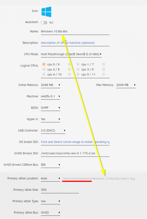

July 15, 20215 yr Community Expert 32 minutes ago, EricM said: /dev/disk/by-id/ata-NAMEderSSD Du schleifst damit die Hardware, also die komplette SSD durch. Schon alleine, dass du eine physische SSD verwendest, ist schon "ungewöhnlich", da du ja extra recherchiert hast wie das geht. Normal erstellst du eine VM, gibst die Größe der Disk an und das war es. Die VM bekommt dann eine virtuelle Disk-Datei "vdisk1.img" auf deinem Cache Pool: Wenn du keinen Cache-Pool hast, ist das bereits dein erster Fehler. Der zweite wäre es, wenn es keine NVMe ist (mehrere VMs brauchen viele IOPS) und der Dritte, wenn es keine zwei NVMe im RAID1 sind (wegen der Ausfallsicherheit).

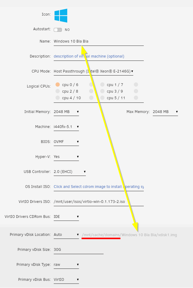

July 15, 20215 yr Author Just now, mgutt said: Du schleifst damit die Hardware, also die komplette SSD durch. Schon alleine, dass du eine physische SSD verwendest, ist schon "ungewöhnlich", da du ja extra recherchiert hast wie das geht. Normal erstellst du eine VM, gibst die Größe der Disk an und das war es. Die VM bekommt dann eine virtuelle Disk auf deinem Cache Pool: Wenn du keinen Cache-Pool hast, ist das bereits dein erster Fehler. Der zweite wäre es, wenn es keine NVMe ist (mehrere VMs brauchen viele IOPS) und der Dritte, wenn es keine zwei NVMe im RAID1 sind (wegen der Ausfallsicherheit). Das mit dem /dev/disk.. hat mir ein Freund geschrieben und das hat für mich funktioniert daher habe ich das nicht hinterfragt. Zum Thema Cache: Ja ich habe einen Cache, eine 500GB große NVMe SSD. Diese möchte ich aber nicht für meine VMs nutzen, sondern nur als Cache. Daher habe ich eine extra SSD, die nur für die VMs gedacht ist.
