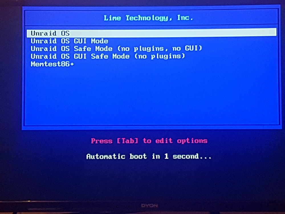

July 17, 20215 yr Hallo, bei mir wird sobald ich auf meinem Server auf UnraidOS klicke der automatische Boot ausgeführt. Dafür läuft ein Timer nach unten. Dieser fäng wieder von neum an wen er abgelaufen ist und der Server bootet nicht. Hat jemand eine Idee? Edited July 18, 20215 yr by ich777 added SOLVED
July 17, 20215 yr Community Expert 19 minutes ago, fastcrafteYT said: sobald ich auf meinem Server auf UnraidOS klicke Wo klickst du hin? Kann dir nicht folgen.
July 17, 20215 yr Author Man kommt doch in ein ich sage mal Interface...dort wo man auswählen kann ob GUI Mode, normaler Modus oder Safemode.

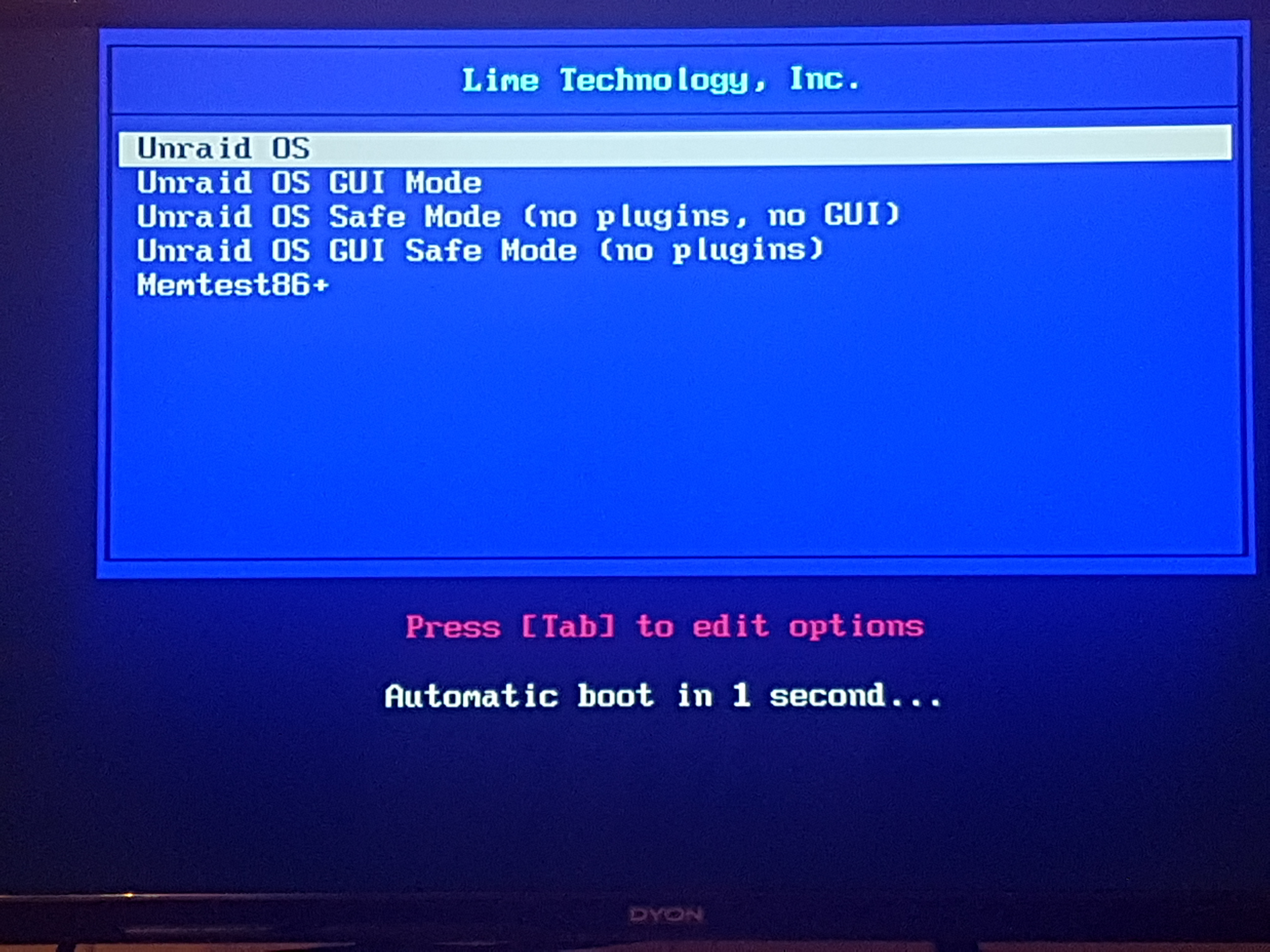

July 18, 20215 yr 13 hours ago, fastcrafteYT said: Man kommt doch in ein ich sage mal Interface Klick Mal nix. Was passiert dann? Erscheint der Text Loading ... oder wird tatsächlich neu gebootet. Wenn letzteres: Check Mal den USB Stick. Ist das eine Erstinstallation?
July 18, 20215 yr Author Der Countdown wiederholt sich immer egal ob ich etwas tue oder nicht. Es ist eine Erstinstallation.
