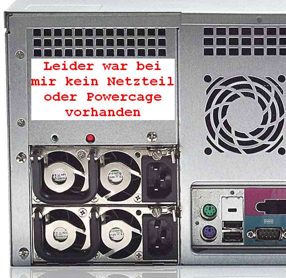

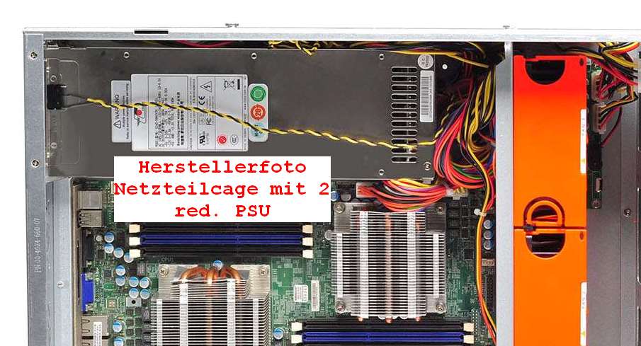

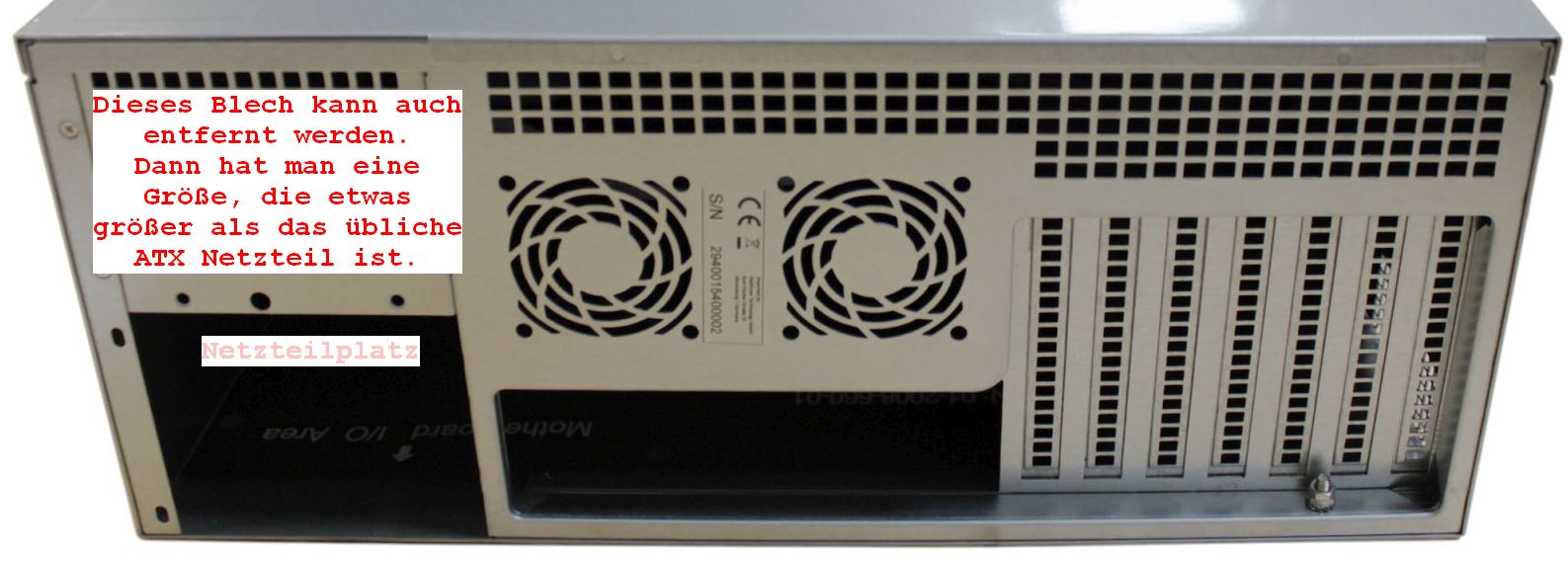

July 17, 20215 yr Community Expert Hallo Bisher habe ich in der Regel auch in 4HE Gehäuse ATX Netzteile verbauen können, weil passende Adapterbleche beilagen. Leider habe ich nun ein 4HE Storagegehäuse in die Finger bekommen, bei dem ein ATX Netzteil Adapter nicht bei lag. Auch wird es immer schwieriger und teurer leistungsfähige ATX Netzteile für Storagesysteme zu bekommen. Meist haben sie mehr Versorgung und Anschlüße für 6 oder 8Ping GPU anstatt 4Pin Molex. Aber GPU Power brauche ich in (m)einem unraid Storage nicht wirklich. Der Netzteilausschnitt im Gehäuse ist 4eckig und etwas größer als ein ATX Netzteil. Nun kann ich mir entweder ein Adapterblech auf ATX basteln oder nach einem passenden Servernetzteil suchen. Servernetzteile gibt es bei ebay guenstig, massenhaft und auch sehr leistungsfähig aber anscheinend folgen die kaum irgendeinem Standard und deren Maße sind auch eher selten zu erkennen, aber wohl oft recht firmenspezifisch. Auch sind diverse Servernetzteile nur für die Versorgung von 12V und 5V vorgesehen, so daß die benötigten 4 pol. Molex, 4+4 (oder 8 ) pol. CPU und 24 pol ATX mit einem Powerboard für PC übliche Weiterverwendung adaptiert werden müßen. Dann kommen auch noch Varianten mit PSU Cages und Redundanz dazu. Bei geplanten ca. 30 HDD, diversen SATA + NVMe SSD und dem Motherboard +CPU +Ram +SAS-Kontroller werde ich für den ab und zu anfallenden Spitzenverbrauch wohl ein Netzteil zwischen 800 und 1000W anstreben müssen. Grafikfähigkeit der CPU sollte für meinen Zweck ausreichen. Ich habe nun schon ein paar Wochen recherchiert, aber irgendwie finde ich mich nicht zurecht. Also dachte ich mir, vielleicht hat hier ja schon mal jemand sich mit Servernetzteilen für privaten Gebrauch mit PC Technik beschäftigt (außerhalb des Mining) und kann mir einen Tipp geben. Falls es intressiert oder hilft, es geht im ein Goxy RM4124 (auch von Raidsonic als 4HE verakuft) welches ich noch auf eben weitere Festplatten erweitern will. (siehe beil. Fotos. 1. Bild vom leeren Ausschnitt für das Netzteil links 2. Bild Herstellerfoto mit 2 redundanten Netzteilen im PSU Cage von hinten zu sehen 3. Bild Herstellerfoto mit 2 redundanten Netzteilen im PSU Cage von oben ins Gehäuse zu sehen) Any Ideas? In welche Richtung könnte ich nach Netzteilen suchen? Gibt es irgendwo einen einfachen Guide zu Abmessungen von Servernetzteilen und PSU Cages? Ja, daß diese Servernetzteile aufgrund der Leistung und kleinen Lüfter laut sind ist mir klar. Da würde dann doch ein ATX Netzteil mit seinen großen und leisteren Lüftern wieder interessant sein. Ich bin eben noch unentschlossen und suche Input. Danke!
July 17, 20215 yr Community Expert Ich würde sagen, wenn die Lautstärke ein Problem ist, dann mal dir doch einfach eine Adapterplatte, damit du ein ATX Netzteil verwenden kannst. Online gibt es zahlreiche Anbieter für Blech Laserzuschnitte.
July 18, 20215 yr Author Community Expert 2 hours ago, mgutt said: Ich würde sagen, wenn die Lautstärke ein Problem ist, Ich gebe zu, ich hatte jetzt eher auf Ideen gehofft, die sich mehr auf Servernetzteile beziehen. Beispielsweise habe ich viel über HP Netzteile gelesen und gesehen, welche sehr guenstig bei ebay zu haben sind. Diese sind selbst in der 1000 bis 1200W Klasse noch überraschend leise und halbwegs effizient wenn man sie eben nicht voll ausfährt. Leider sind die aber meist (fast) nur mit 12V zu haben. Das Soundproblem lege ich deswegen erst einmal beiseite. Auch weil 800-1000W ATX Netzteile sowieso heutzutage kaum noch 4pol Molex Anschlüße haben und ich deswegen sowieso adaptieren muss. 2 hours ago, mgutt said: dann mal dir doch einfach eine Adapterplatte, damit du ein ATX Netzteil verwenden kannst. Online gibt es zahlreiche Anbieter für Blech Laserzuschnitte. Wie schon angedeutet, könnte ich adaptieren. Habe mir bei bedarf schon Adapter aus Alu fertigen lassen. Ja, das geht. Da ATX aber doch recht groß ist, hatte ich (auch aus Platzgründen um im Gehäuse ja noch weitere zusätzliche Laufwerke unter zu bringen) auf ein flaches oder schmales Servernetzteil gehofft um dann darüber HDDs zu montieren. Deswegen suche ich eben weitere Informationen zu Servernetzteilen, die auch einen geraden Airflow haben. Somit kann man die sehr gut in jeder drehrichtung bündig auf dem Gehäuseboden verbauen ohne einen Lüfter zu blockieren. Nebenbei habe ich auch schon damit geliebäugelt ein SFX einzubauen (Coolermaster hat da das V850), das wäre schon mal etwas kleiner als ATX und eine Blende müßte ich ja auch dafür basteln. Doch da wäre auch das Lüfterproblem und vieleicht finde ich ja eien Lösung, die in der Höhe weniger Platz einnimmt.
