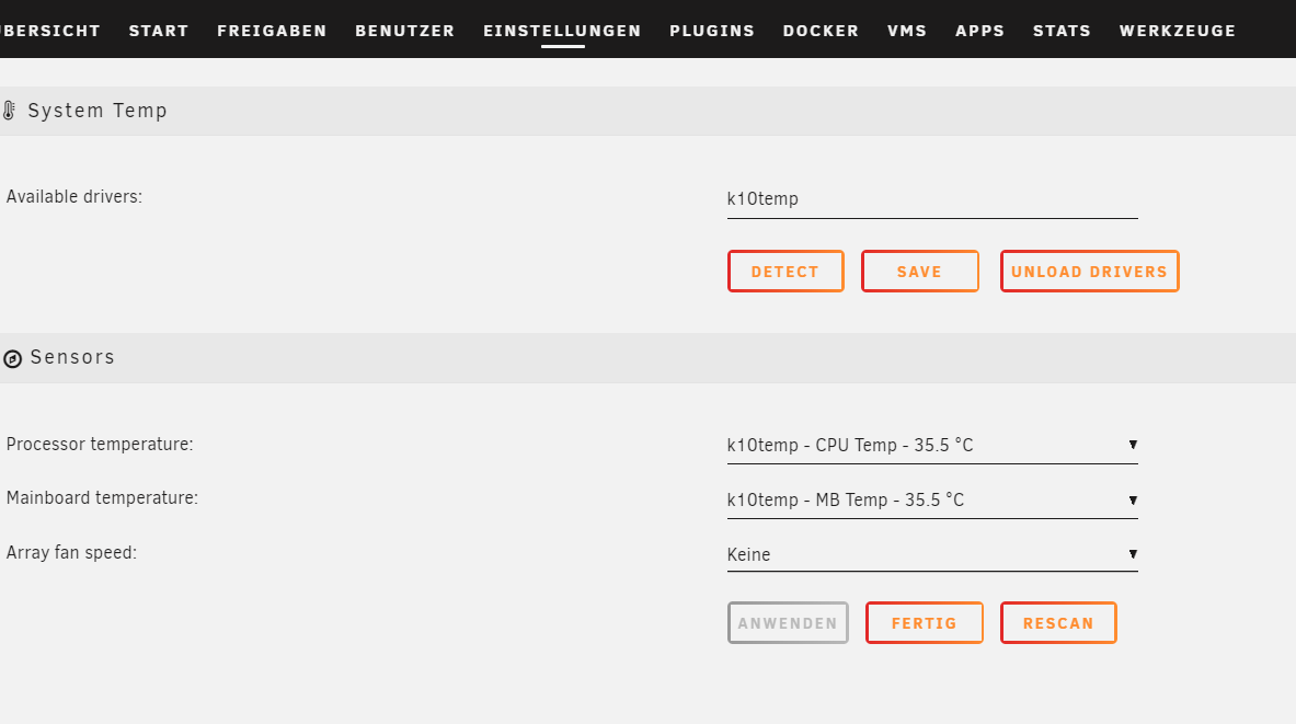

July 19, 20215 yr Hallo, ich habe eine Frage zum dem Problem mit den Anzeigewerten ( Temperatur und Fan ) des Motherboard in Unraid. Bei meinem Asus X470 Pro ( ITE 8665E Super IO Sensor ) ist unter Dynamix nur der k10Temp Driver verfügbar, und dieser gibt eigentlich nur eine Wert aus ( siehe Foto ). In den Forumsbeiträgen habe ich gelesen, das dafür der Asus WMI Treiber bereitgestellt wurde. Gibt es eine Möglichkeit, diesen in Unraid zu installieren? Gruß Heiko
July 19, 20215 yr @Reisser88 ich seh mir das bei Gelegenheit mal an, gib mir aber bitte nochmal bescheid ob du das wirklich brauchst/willst, lies dir den letzten Absatz mal durch. Reden wir hier über dieses Repository nehme ich an: https://github.com/electrified/asus-wmi-sensors Ich hoffe du hast aber auch das hier gesehen/gelesen: https://github.com/electrified/asus-wmi-sensors#known-issues (Ich würde eher auf dieses feature verzichten als diese Probleme in kauf zu nehmen)
July 20, 20215 yr Author Hallo @ich777 das mit den dadurch entstehenden Problemen hatte ich wahrscheinlich übersehen. In diesem Fall hast Du natürlich recht, das man darauf verzichten kann. Gibt es den sonst noch eine Möglichkeit, die Werte ( Temp und Fan ) korrekt auszulesen? Vielleicht hat ja noch jemand dieses Board und könnte mir noch einen Tip geben.
