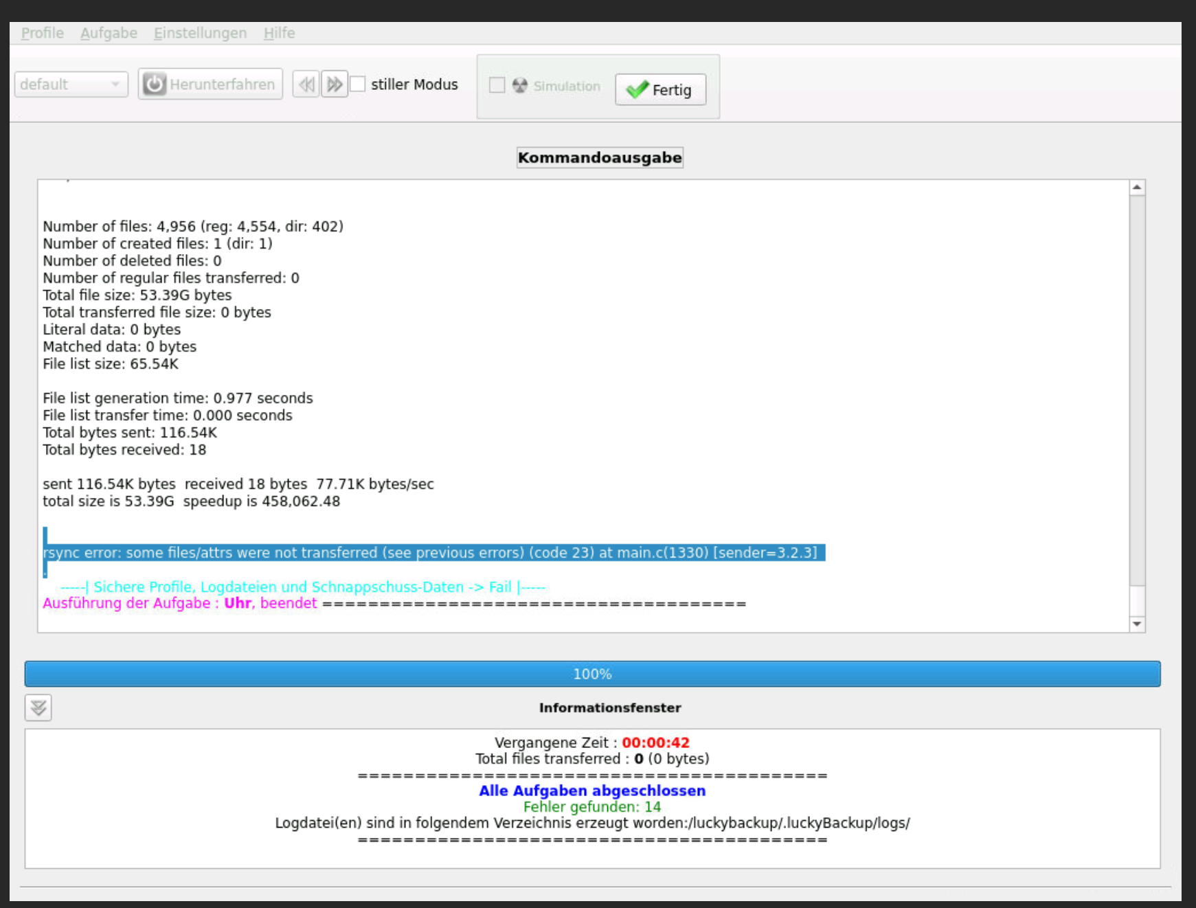

July 20, 20215 yr Brauche mal wieder eure Hilfe. Ich habe 2. Unraid Server. Ich sichere mit LuckyBackup von Server 1. zu Server 2. Es geht aber nicht, bekomme diese Fehler Meldung: Kann es darin liegen das ich den Server 2. mit Nutzername und Kennwort gesichert habe?. Wenn ja was muss ich machen, dass ich Server 1. sagen kann was das Kennwort für Server 2. ist. Bitte ich bin Anfänger.
July 20, 20215 yr 41 minutes ago, ComExperte said: Brauche mal wieder eure Hilfe. Ich habe 2. Unraid Server. Ich sichere mit LuckyBackup von Server 1. zu Server 2. Es geht aber nicht, bekomme diese Fehler Meldung: Kann es darin liegen das ich den Server 2. mit Nutzername und Kennwort gesichert habe?. Wenn ja was muss ich machen, dass ich Server 1. sagen kann was das Kennwort für Server 2. ist. Bitte ich bin Anfänger. Syncst du auf NTFS?

July 21, 20215 yr 7 hours ago, ComExperte said: Hier ist auch mal eine Logdatei, vielleicht kann Mann damit mehr anfangen Hier mal ein Fehler: rsync: [generator] recv_generator: mkdir "/mnt/zuBackup1/Video" failed: Permission denied (13) *** Skipping any contents from this failed directory *** Ich vermute du syncst auf diesen Ordner? Scheint so als würde er nicht die nötigen Rechte haben um dort rein zu kopieren, stimmen die Zugangsdaten/Berechtigungen oder wie ist die Platte/Share gemounted?
