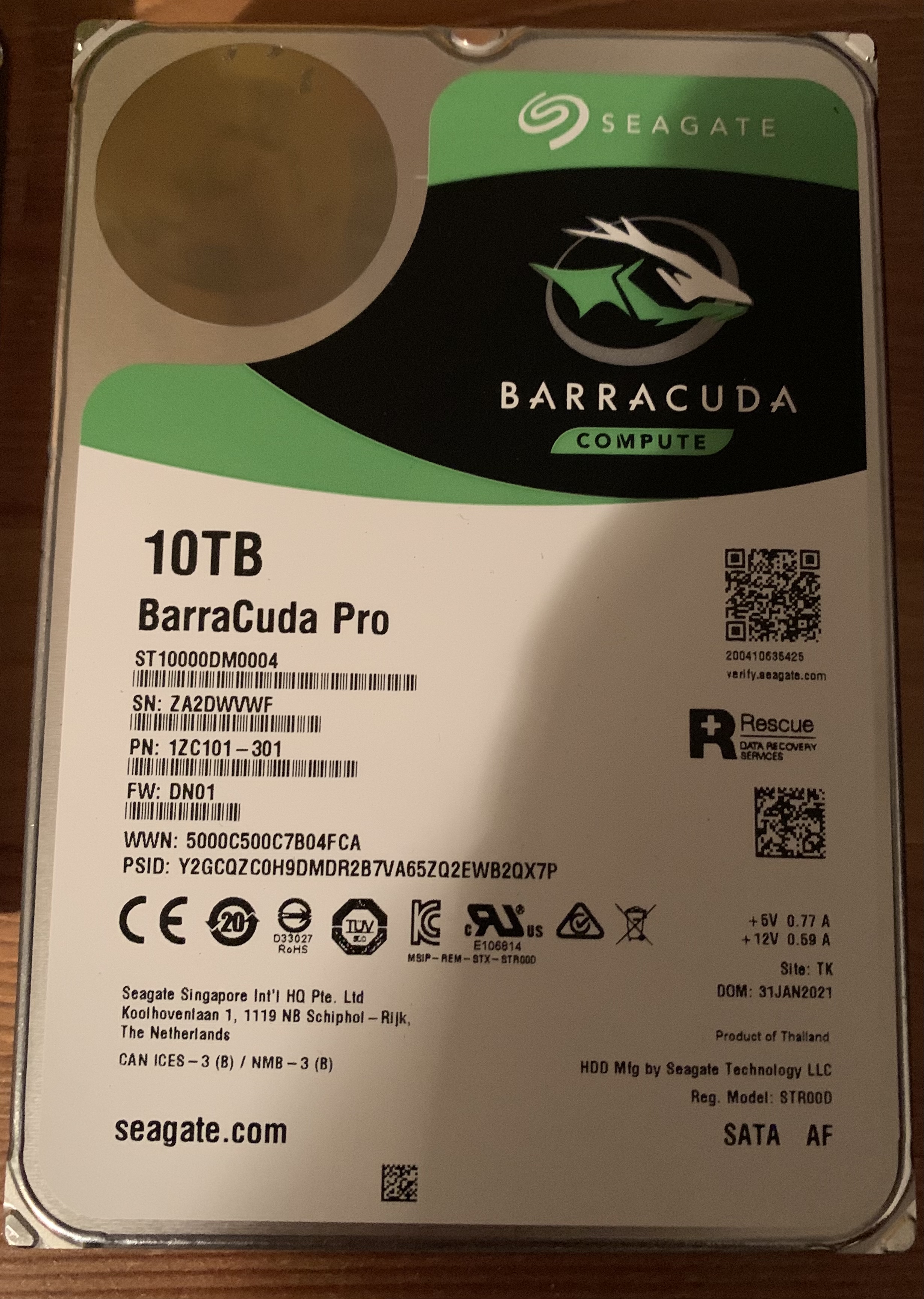

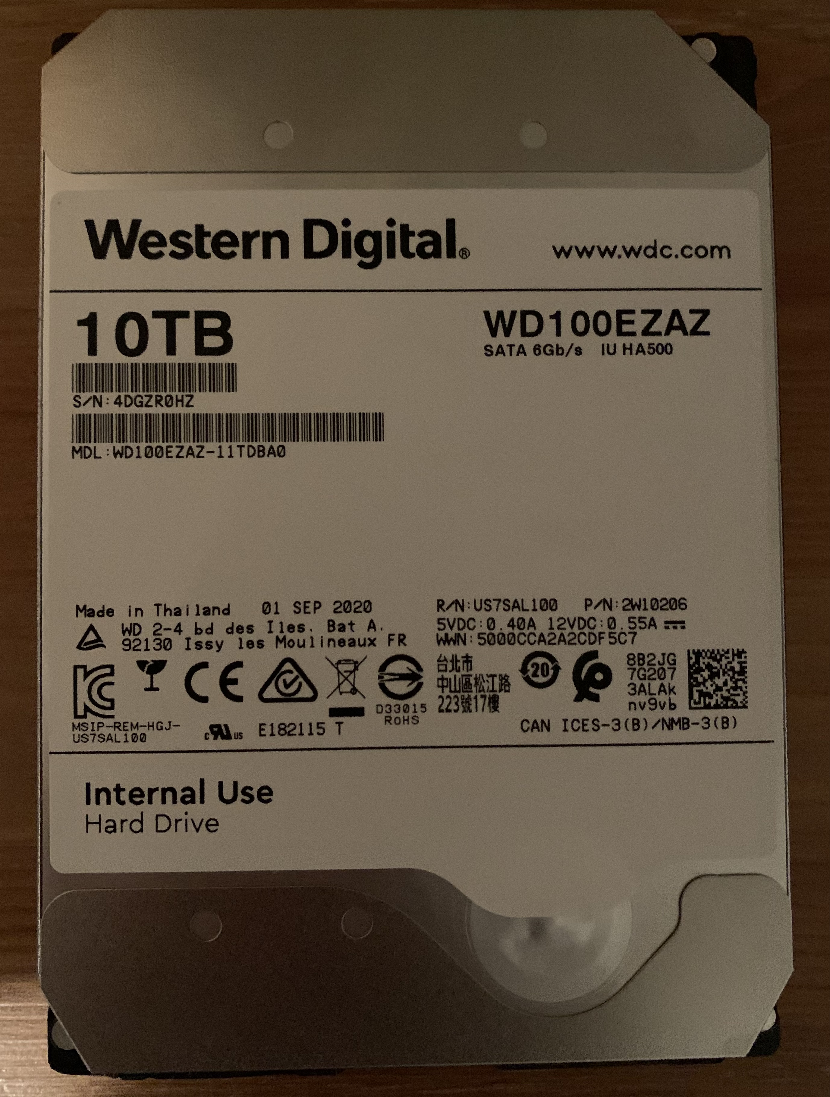

Ich habe momentan folgende zwei Platten hier zuhause (siehe Anhang).
Würde noch eine weitere baugleiche Platte dazukaufen wollen. Weiß allerdings nicht welche davon besser für unraid geeignet sind. Die einzelne würde ich dann als parity nutzen und das baugleiche Paar im Array.
Oder ist eine der Platten garnicht für unraid zu empfehlen?

Als Parity gehen alle außer SMR Platten.
Liste Seagate:
https://www.seagate.com/de/de/internal-hard-drives/cmr-smr-list/
Und hier ist auch die WD100EZAZ zu finden:
https://hddscan.com/blog/2020/hdd-wd-smr.html
Beide sind also CMR und beide als Parity geeignet.
Wenn man jetzt noch die schnellere der beiden als Parity nimmt, wäre das Array etwas schneller beim Schreiben, aber die paar MB/s wären eh egal, wenn du einen SSD Cache einplanst.

Eine weitere 10er fehlt noch. Weiß nur nicht wie ich die aufteilen soll.
Also:
1x10TB Parity
2x10TB Storage (Überwiegend Plex und bisschen Nextcloud sowie Backups von ein paar Dateien)
Nur lieber eine zweite WD im Array oder eine zweite Seagate im Array? Die einzelne dann als Parity. Dachte die Parity wäre nur wichtig wenn er den Parity Check macht? Wusste nicht, dass die Platte Auswirkungen auf den normalen Workflow hat? Die Plex Platte nutzt den SSD Cache nicht…Jetzt nachdem alles rüberkopiert wurde, überlege ich, ob ich den Cache für die Medienplatte aktivieren sollte…🤷‍♂️

Die Parität wird berechnet in dem von der Parity Platte gleichzeitig gelesen und geschrieben wird. Daher bildet diese Platte den Flaschenhals beim Schreiben auf das Array. Je nach Geschwindigkeit der Platte von 40 bis 90 MB/s. Wenn du Dateien zum Server hinzufügst und dann den Mover startest, wirst du das sehen. Da du aber auf die SSD schreibst, merkst du das ja eh nicht.

Die WD hat 5400 U/min und die Seagate 7200 U/min
