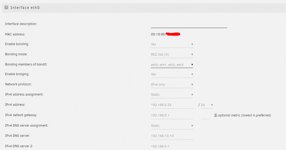

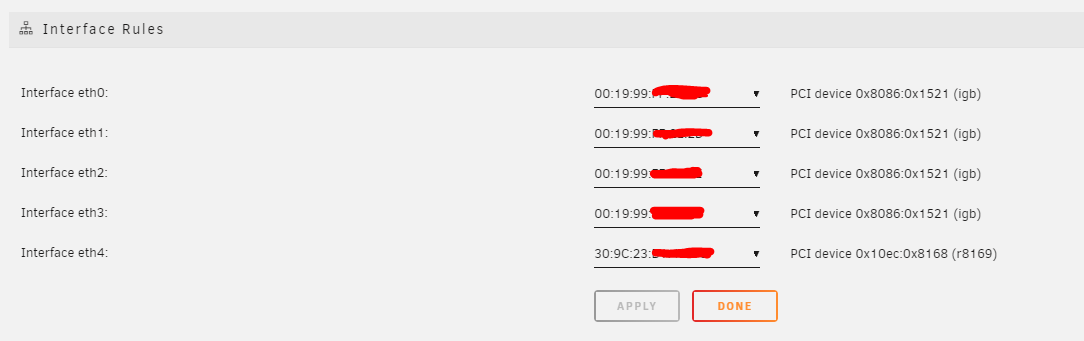

July 26, 20215 yr 16 minutes ago, Soliver84 said: Danke für den Hinweis ok ich sehe schon des Thema Netzwerk auf der kieste muss ich mir nich ansehen. Ich wollte die 2x 10G zusammen schließen der Switch kann 802.3ad. Eth3 und eth4 sind das. habe bemerkt das des auf backup eingestellt war. Eigentlich wolltest Du die richtigen NICS auf die jeweilge Nummer (eth0, ...) zuordnen und dann von da weiter machen. Unraid macht das schon richtig, aber Du musst die Reiehnfolge einhalten. - zuerst in den Interface Rules die NICS auf die gewünschten Nummern verteilen...zB Deine beiden 10G auf eth0 und eth1 - dann auf eth0 die Netzwerkbrücke aktivieren....und die IP einstellen. - dann auf eth0 den bond aktivieren und eth1 dazupacken. Bei mir sieht das so aus (habe 4 NICs im bond): 16 minutes ago, Soliver84 said: ja aber dann funktioniert das nicht die Config nur zu löschen, und neu zu starten wenn da noch so viel vorhanden ist Du musst bei configs löschen und neu booten. 16 minutes ago, Soliver84 said: aber irgend wie ist dann ja auch der wurm in Unraid, ich hab nur einen bond dort stehen!! ...Netzwerk-Brücke vergessen...siehe oben...mach es in der Reihenfolge. 16 minutes ago, Soliver84 said: ja die docker stehen noch auf bridge Standardeinstellung Lustig, weil im Moment hast Du gar keine Bridge, sondern nur den Bond.
July 26, 20215 yr Author @Ford Prefect Wieder was gelernt er ordnet die der mac Adressen zu ;), peinlich das ich das nicht gesehen hab. aber dann ist immer noch das mit der Geschwindigkeit das die auf 1g stehen und nicht 10g

July 26, 20215 yr ja, sollte...denn da war doch bond2 auf den 10G Karten ...und ausserdem ....einfach mal probieren...hast Du überhaupt eine Gegenstelle, die 20G verträgt, auf dem Bond? Iperf3 für unraid gibt es im nerd-Pack ....ich bezweifle aber, das die QNAP CPU überhaupt an 10G rankommt. Edit: ok, hatte im Hinterkopf das da ein i3-2100U mit 2C/4T drin werkelt...ein i7 sollte schon etwas mehr schaffen Edited July 26, 20215 yr by Ford Prefect

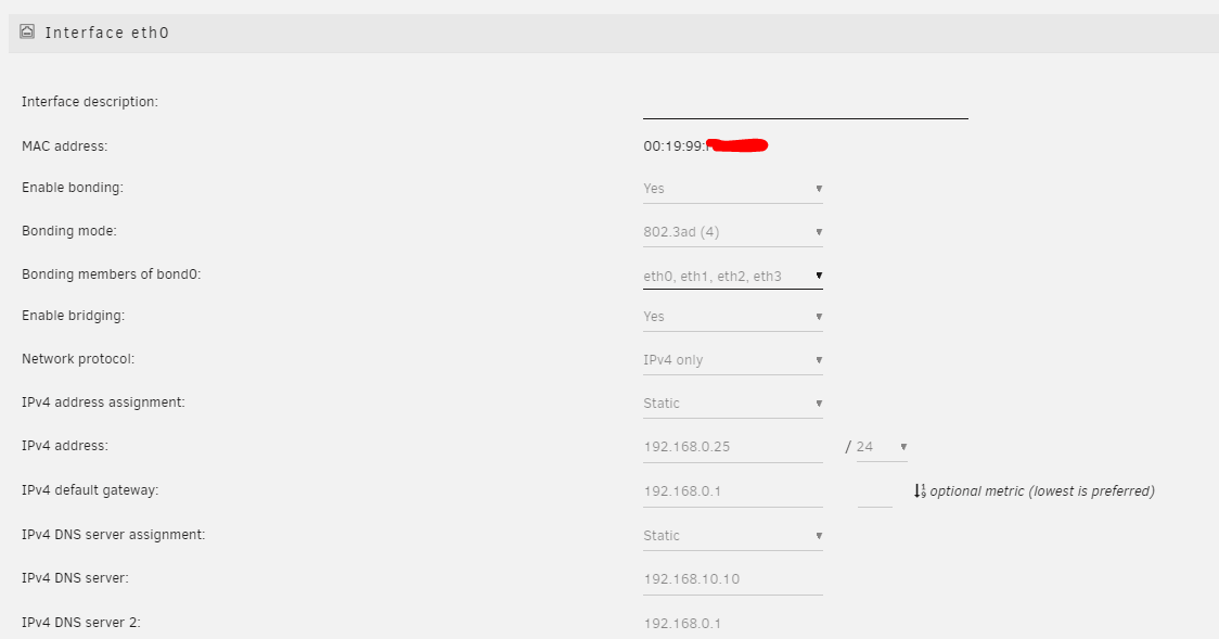

July 26, 20215 yr Author @Ford Prefect ja Schaft er aber auch nur weil eingestellt ist alle gleichzeitig schreiben. , die CPU ist da nicht so gefordert eher der Arbeitsspeicher und die SSD! jop einen 20G gegenstelle gibt es :), sogar genauer gesagt 40G Glasfaser leider ist LINUX nicht so mein ding bin Windows Server janer.... ud das seit NT4 allso den PC mit 2,5G bekomm ich voll ausgelastet 285-300Mb`s das ist schon mal gut, des ist schon krass wenn man überlegt das man damals eine WD Raptor gekauft hat um 160mb`s zu übertragen bzw. games damit gespielt bzw. Installiert hat. :), der Server ist aber gerade im umbau warte noch auf die Speicher aus China.... ist das jetzt richtig so: PS @Ford Prefect kannst du oben aus deinem Post oben meine MAC Adressen noch entfernen da wir die ja nicht mehr hier brauchen Edited August 1, 20215 yr by Soliver84
