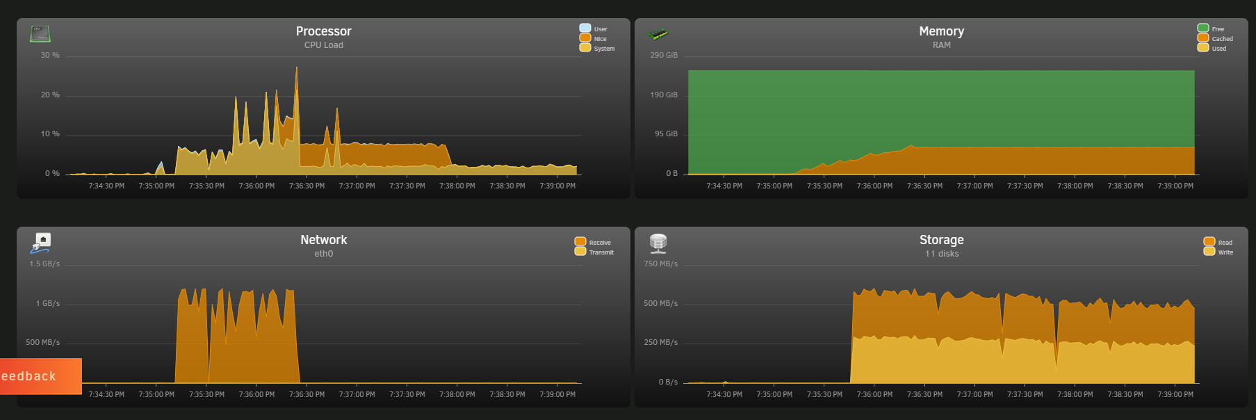

July 29, 20215 yr 硬件似乎没有太大问题,但是读写速度问题很大。 UNRAID是4片sata SSD,没有校验,没有缓存。网卡是 ConnectX-3光口万兆网卡。 PC是威联通5G USB外置网卡。傲腾900P硬盘。 交换机是威联通的QSW-308S 光电混合口万兆交换机。 似乎硬件都不是瓶颈。 从PC读取,写入UNRAID还算正常,可以保持400MB/s。但是从UNRAID读取,写入PC的时候速度波动非常大,最高只有300MB/s,最低掉到100MB/s,非常不稳定。问题出在哪了?搞不明白了,各位帮忙支支招,谢谢!

July 31, 20215 yr 应该先用 iperf 确认网络速度正常. 另外, 用 /mnt/disk1 /mnt/disk2 /mnt/disk3 再试, 不用 /mnt/user/xxxx Edited July 31, 20215 yr by Vr2Io
August 1, 20215 yr Author 20 hours ago, Vr2Io said: 应该先用 iperf 确认网络速度正常. 另外, 用 /mnt/disk1 /mnt/disk2 /mnt/disk3 再试, 不用 /mnt/user/xxxx 好的,我试试单盘
August 1, 20215 yr Author 20 hours ago, Vr2Io said: 应该先用 iperf 确认网络速度正常. 另外, 用 /mnt/disk1 /mnt/disk2 /mnt/disk3 再试, 不用 /mnt/user/xxxx 在/mnt/disk1目录下读写都可以稳定400MB/s,多谢! 但是在/mnt/user下就不行。。。除了添加cache还有解吗?我就是怕缓存盘扛不住,所以放弃了缓存盘,数据盘全部采用SSD的方案。
August 1, 20215 yr 52 minutes ago, SUN said: 在/mnt/disk1目录下读写都可以稳定400MB/s,多谢! 但是在/mnt/user下就不行。。。除了添加cache还有解吗?我就是怕缓存盘扛不住,所以放弃了缓存盘,数据盘全部采用SSD的方案。 应该没有效办法了, 我本身用大量 RAM 快取, 弥补这个写入慢或者不稳嘅问题, 有 256GB RAM, 不用 SSD 作快取. 写入 /mnt/usr/xxx /mnt/diskxx 都很快, 等佢慢慢后台写入硬盘. Edited August 1, 20215 yr by Vr2Io
August 1, 20215 yr 1 hour ago, Vr2Io said: 应该没有效办法了, 我本身用大量 RAM 快取, 弥补这个写入慢或者不稳嘅问题, 有 256GB RAM, 不用 SSD 作快取. 写入 /mnt/usr/xxx /mnt/diskxx 都很快, 等佢慢慢后台写入硬盘. 我也打算加ram了,没想到unraid的方案速度砍太多了。或者组zfs也不错?ps,白话嚸过禄柱
August 1, 20215 yr ZFS 不是我杯茶, 還是 Unraid 最自在, 夠簡單直接, 真的要点速度就行 RAID0, out of array 混合使用. Edited August 1, 20215 yr by Vr2Io
August 1, 20215 yr Author On 7/30/2021 at 12:28 AM, chrisdeng said: PS.可以试试看 到 "设置" > "磁盘设置" > 找到 "Tunable (md_write_method):" 然后从 “Auto” 改成 “reconstruct write”。试试看,这个设定对于HDD来说提速明显。不过代价就是牺牲磁盘降速。 这个办法不行
August 5, 20215 yr On 8/1/2021 at 6:47 PM, SUN said: 在/mnt/disk1目录下读写都可以稳定400MB/s,多谢! 但是在/mnt/user下就不行。。。除了添加cache还有解吗?我就是怕缓存盘扛不住,所以放弃了缓存盘,数据盘全部采用SSD的方案。 估计因为/mnt/user下,共享文件夹需要按照设定的分配方式和拆分目录进行平衡等运算,花费了时间,你可以把需要的共享文件夹设定在某个固定的磁盘;如果要由系统分配磁盘等,采用缓存应对大数据应该是必须的。
