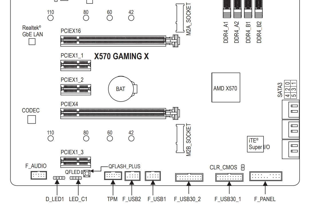

Gigabyte x570 Gaming X
Das Board hat zwei voll nutzbare M.2 Slots. Wie kommst du darauf, dass der M.2 Slot des Chipsatzes limitiert sei? Der ist ebenfalls X4. Da geht zwar alles über 4 Lanes zur CPU, aber solange nicht alles was am Chipsatz hängt, parallel voll ausgelastet wird, ist da gar nichts limitiert. Wir sprechen hier immerhin von 4 GB/s. Deine 6 HDDs mit Ihren popeligen 1 GB/s, müssten da schon einen Parity Check machen, damit das in einem Benchmark zu sehen ist (und dann auch nur da).

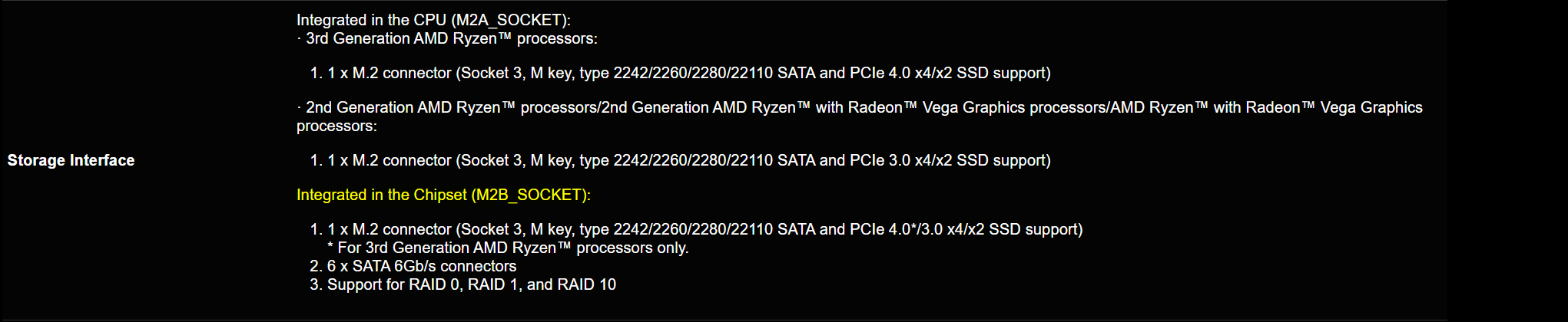

In einem Test unter Windows habe ich mit dem Tool "AS SSD Benchmark" habe ich diesen M2_B Slot alleine getestet und anschließend diesen Slot und parallel eine Samsung Evo 860 am SATA Port. Im 2. Test ist die NVMe (1 TB Samsung Evo 970 Pro) eingebrochen. Somit und aufgrund des nachfolgenden Screenshots schließe ich darauf.
In einem 3. Test habe ich den M2_A, den M2_B und die SSD getestet. Der M2_A kam auf 2800+ MBit/s und die beiden anderen wie im 2. Test.

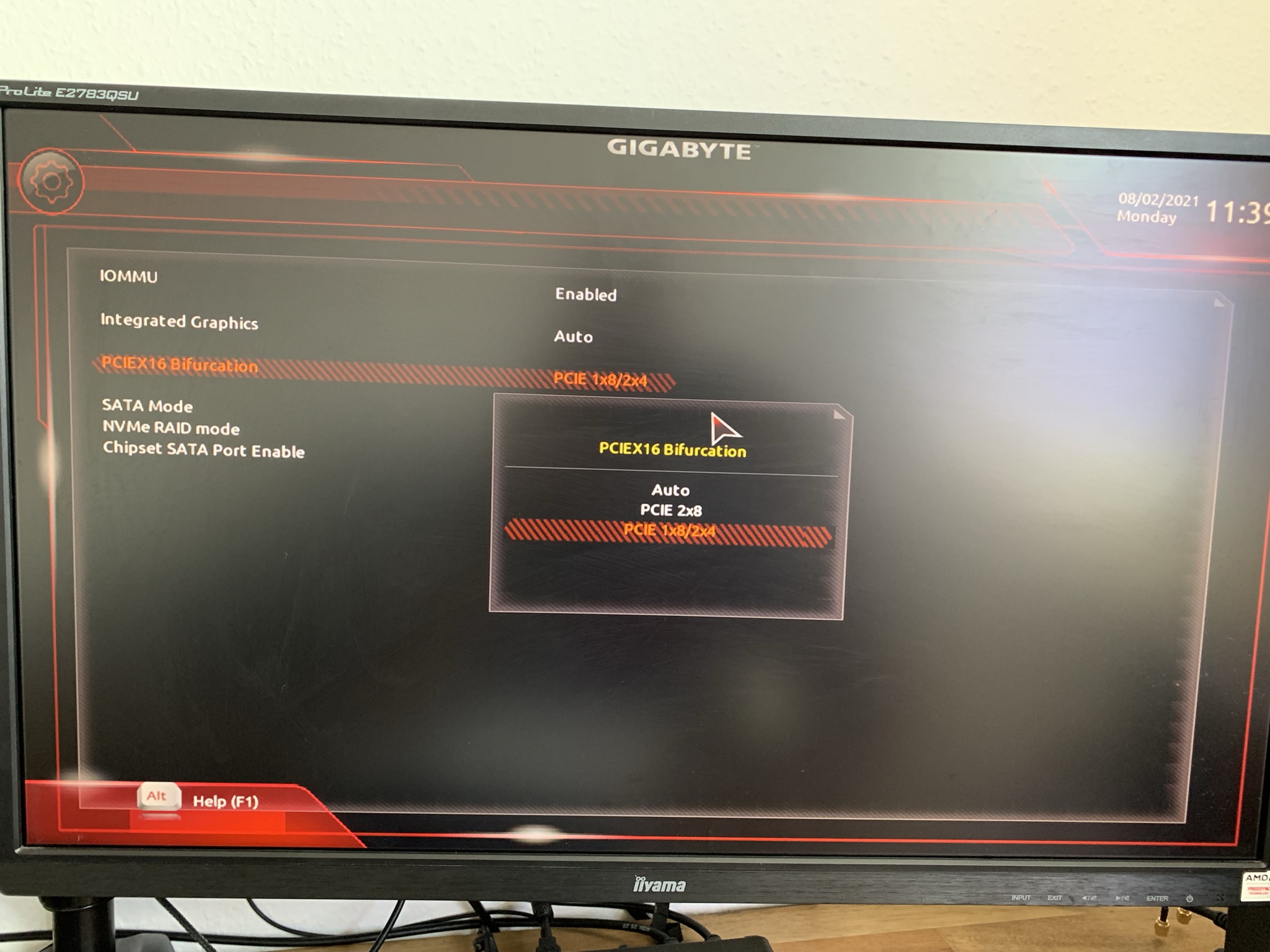

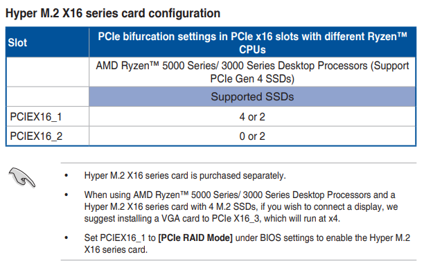

Du kannst also eine ganz billige Bifurcation Karte wie diese verbauen:
https://www.idealo.de/preisvergleich/OffersOfProduct/6789513_-hyper-m-2-x16-v2-asus.html
Diese Einstellung habe ich gesehen, aber mich nicht damit auseinander gesetzt. Die Karte habe ich hier ebenfalls liegen, da dort 4 Slots zur Verfügung stehen und ich diese im PCIe x16 installiert habe. Blöd ist nur, dass nur die Karte im ersten Slot erkannt wird. Scheinbar ist diese Karte nicht mit meinem Mainboard kompatible. Ich habe hier eine NVMe auf allen Slots dieser Karte getestet und wie gesagt wurde sie nur im 1. Slot erkannt. Da ich ein defekt vermutet habe, hatte ich sie zum testen eingeschickt und die gleiche Karte mit der Antwort: Die karte funktioniert einwandfrei. Bitte prüfen Sie auf Hardwarekompatibilität. Aus diesem Grund habe ich die QNAP Karte - auch wenn sie um das 12 Fache gekostet hat - entschieden. Dafür wurde sie ohne Probleme erkannt und die Datenübertragung war im Windows Umfeld schon faszinierend. Bei einem Transfer bspw. zwischen dem Cache_default und Cache_vm erreiche ich eine Übertragungsrate zwischen 1,8 bis 2,2 GB/s je nach Temperatur.
In dem Thread "VM Performance schlecht" hast du mich auf die Idee gebracht, um in der Workstation mehr Leistung zu bekommen, ich dort einfach eine 128 GB NVMe durchschleife. Theoretisch gesehen sollte die Workstation noch mehr Power haben, selbst wenn sie im M2_B Slot verbaut ist, als jetzt wo die Image-Datei auf der Cache_vm liegt.
Ich bin aber kein Systemadministrator und mache das nicht Hauptberuflich sondern eher Hobby mäßig.

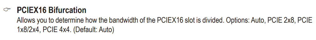

Dann ist es auch kein Wunder, wenn die Karte nicht funktioniert. Die Quad Bifurcation Karte ist 4x X4 und im BIOS muss man das einstellen, ansonsten wird der X16 Slot einfach nur auf X4 gedrosselt und es wird nur eine NVMe erkannt.
Bifurcation ist Bifurcation. Wenn das nicht geht, wäre das ein Bug vom Mainboard. Die Karten besitzen sonst meiner Ansicht nach nichts, was irgendwie inkompatibel sein könnte.
Und was sagt Gigabyte dazu oder die einschlägigen Foren? Das kann doch nicht normal sein. Sicher, dass die NVMe nicht einfach zu heiß wurde und sich selbst gedrosselt hat?

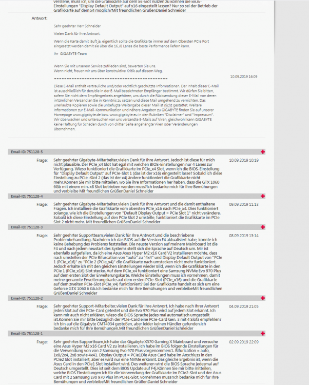

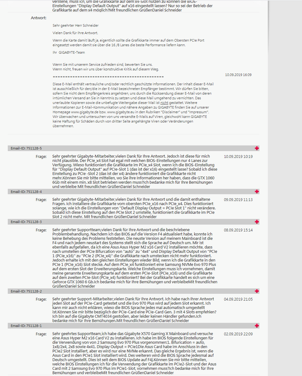

Mein Mainboard ist in den Produkten nicht aufgelistet für diese Karte: https://www.asus.com/support/FAQ/1037507/
Ich müsste in meiner Support History schauen, ob die Antwort vom Gigabyte Support noch aufrufbar ist. Soweit ich mich aber erinnere, haben sie genau das bestätigt, was ich bereits gesagt habe. Dass nur der M2_A Slot ein x4 ist. Ich schaue nach im Ticketsystem nach der Antwort von Gigabyte.
So, ich habe gerade mal nachgeschaut und diesen Verlauf gefunden. Leider ist nur die letzte Antwort des Gigabyte Supports zu sehen, aber meine Antworten und Fragen sind zu sehen. Ich hatte gehofft, dass der gesamte Verlauf verfügbar ist. Sorry...
Asus listet dort nur Asus Mainboards auf 😉

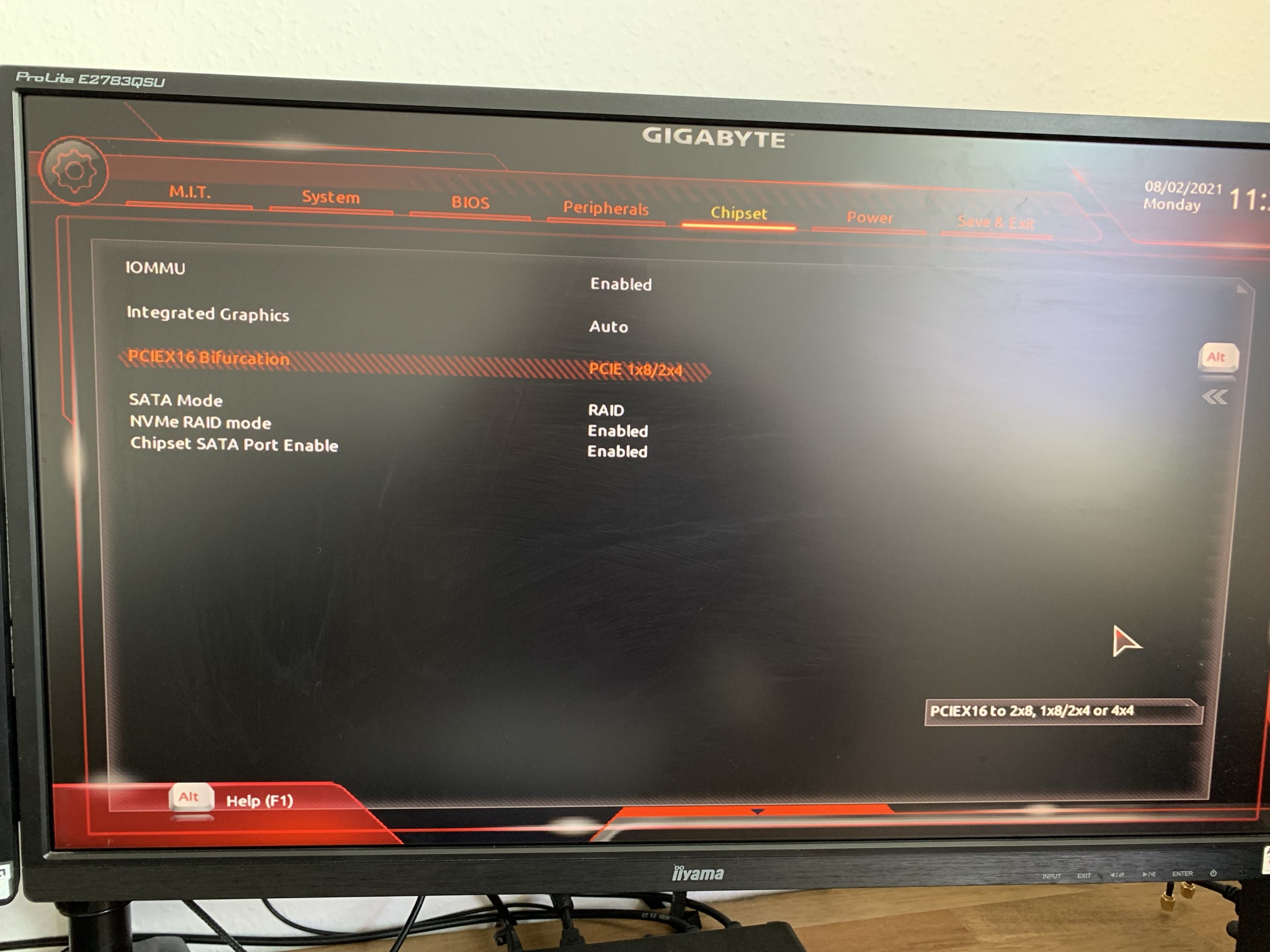

Du sprichst dort von Bifurcation, steckst die Karte dann aber in irgendeinen Slot?!
Bifurcation funktioniert nur im obersten PCIEX16 Slot und auch nur, wenn der auf 4x X4 eingestellt wird. Alle anderen Slots hängen am Chipsatz und unterstützen kein Bifurcation (hätten dafür ja auch gar keine Lanes).
Wenn ich das richtig verstanden habe, geht die GPU nicht im PCIEX4 Slot, obwohl du das im BIOS eingestellt hast? Dann würde ich das Board solange zum Verkäufer zur Reparatur zurücksenden, bis du vom Kauf zurücktreten kannst und dann holst du dir eben ein Asus Board. Ich mein du kannst doch nicht stumpf akzeptieren, dass du ein fehlerhaftes Produkt erhältst und das mit noch mehr Geld ausgeben ausgleichst (QNAP Karte). Das muss einfach gehen.
Das mit der NVMe Bandbreite am Chipsatz ist ja noch so ein Punkt, der komisch ist.

Auf jeden Fall. Bifurcation ist Bifurcation. Gigabyte hat selbst auch eine Karte, die ich aber noch nie irgendwo gesehen habe und die auch schlechter ist also die von Asus, weil die nicht zusätzlich 12V in 3.3V umwandelt:
https://www.gigabyte.com/de/Enterprise/Accessory/CMT2014-rev-10
Dh wenn vier NVMe zu viel Strom über 3.3V vom Board ziehen, gehen die die vermutlich einfach aus. So zumindest eine Aussage von einem User bei Computerbase. Gigabyte hat im Kleingedruckten auch extra erwähnt, dass es nur für Server-Boards gedacht sei. Also sie selbst haben gar kein offizielles Produkt für Consumer Boards mit Bifurcation. Damit können die sich aber nicht einfach aus der Affäre ziehen. Entweder bieten sie die Option laut Anleitung / BIOS an oder eben nicht.

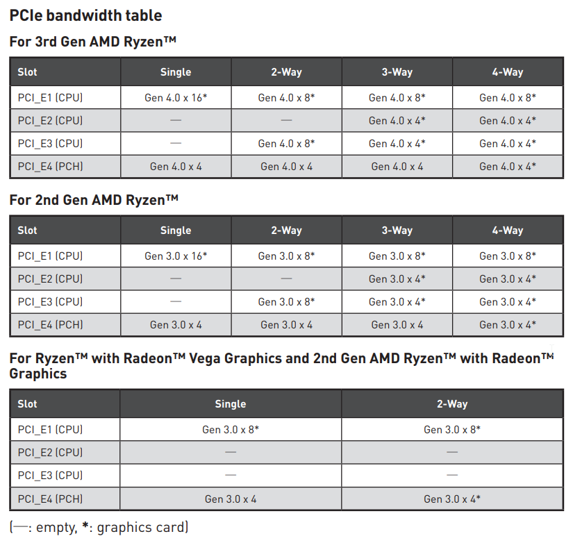

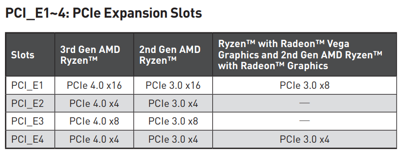

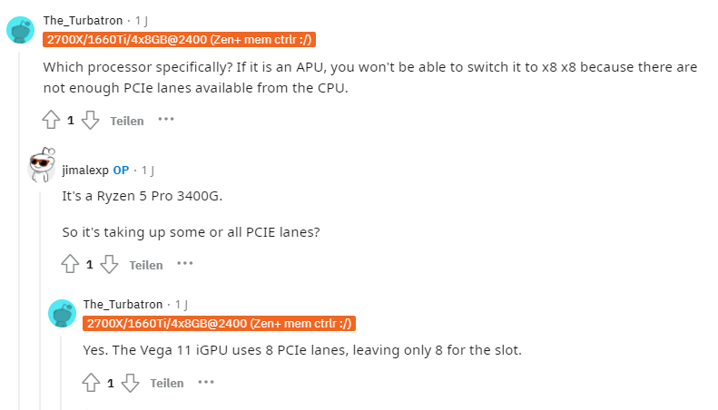

In diesem Forum  habe ich gelesen, dass die CPU ebenfalls Bifurication unterstützen muss. Leider konnte ich in der Spezifikation zu meinem Ryzen 5 4650G Pro bei AMD keine Angaben zu Bifurication finden. Ich weiß, dass im BIOS meines Mainboards diese Option vorhanden ist und ich diese auch ändern kann.
Kannst du dazu etwas sagen @mgutt
Es gibt meiner Ansicht nach kein separates "Feature", was das freischaltet. Wichtig ist nur, dass die CPU neben x8x8 auch x4x4x4x4 unterstützt. Eine gewisse Aufteilung kann "jede" CPU, da man sonst nicht mehrere PCIe Slots eines ATX Boards über die CPU verwenden könnte.
Zufälligerweise hatte ich Asrock mal gefragt welche Boards Bifurcation können, aber die haben dann auch nur mehr oder weniger aus der Anleitung vorgelesen:
Based on the specification, only Matisse and Pinnacle Ridge CPU support PCIE bifurcation to X4/X4/X4/X4 ... on X570M ...
Matisse = Ryzen 3xxxx
Pinnacle Ridge = Ryzen 2xxxx
Die Antwort ist damit leider unvollständig, da nichts zu Picasso (3xxxG/U), Vermeer (5xxx) oder Renoir (4xxxG/U) geschrieben wurde.
Aber klar ist, dass es wenn, die ganze Plattform es kann und nicht nur einzelne CPU Modelle.
Beim MSI X570 Godlike kann man mehr oder weniger herauslesen, dass der 2xxxG kein X8X4X4 kann:
https://download.msi.com/archive/mnu_exe/mb/E7C34v1.2.pdf
Aber in den technischen Daten wird zumindest der 4000G mit dieser Funktionalität erwähnt:
Jetzt müssen wir nur noch herausfinden welche X4X4X4X4 können, wobei du wissen musst, dass wenn die CPU X8X8 kann und das sollte denke ich quasi alle können, dann sollte zumindest ein Dual M.2 Bifurcation Adapter gehen.
EDIT: Hier wird bestätigt, dass der 3xxxG es auch nicht kann, da er sogar nur 8 Lanes für PCIE Slots übrig haben soll:
https://www.reddit.com/r/Amd/comments/h0t3jk/pcie_bifurcation_and_ryzen_g_pro/

In der Anleitung von dem Board ist nur von 5xxx und 3xxx die Rede (was nicht 3xxxG einschließt):

Wenn es ein Ryzen mit iGPU können sollte, dann nur der 4xxxG (bzw der bald erscheinende 5xxxG).
Wie viele NVMe gehen sollten, wissen wir damit zwar noch nicht, aber es müsste auf jeden Fall mehr als eine NVMe gehen, denn bei zwei Leuten gingen 3 von 4 NVMe. Hat das Gigabyte Board ein Menü für RAID? Weil sowohl bei Asus als auch bei Asrock muss man den RAID Mode dafür aktivieren. Das hatte mir Asrock damals nämlich auch geschrieben:
With supported CPU, please follow below steps to enable this function. (attached photo)
1. BIOS\Advanced\AMD PBS\NVMe RAID mode to Enabled
2. Then set PCIe x16 Switch to 4X4
Ich habe gerade mal in den BIOS Einstellungen meines Mainboards geschaut und musste feststellen, dass die neuste BIOS Version nicht mehr Bifurication 4x4 unterstützt. In der Version F3 oder F4 war das noch möglich.
In einem Tutorial wurde gesagt, dass man bei Verwendung einer Asus M.2 Card im BIOS CSM deaktivieren muss und wie du ebenfalls schon gesagt hast, auf RAID Mode umstellen.
Beides habe ich eingestellt, aber leider bootet dann unRAID nicht mehr sobald ich CSM deaktiviere.
Wenn es tatsächlich nur 8x4x4 möglich ist, dann bringt mir das leider nicht wirklich viel. Interessant wäre für mich wirklich, wenn alle NVMe´s auf dieser Karte max. 4 GB/s hätten, aber eine 1 TB NVMe mit 8 GB/s, die 2. 1 TB mit nur 4 GB/s und - wenn wirklich nur 3/4 möglich sind - die 128 GB NVMe mit 4 GB/s macht meiner Meinung nach nicht wirklich viel Sinn. Vielleicht würde es funktionieren, wenn ich die BIOS Version F3/F4 wieder installieren würde, oder was meinst du?
